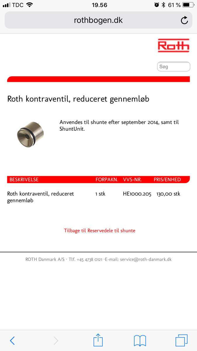

Det kan jeg svarer på.
Pumpeshunten suger kraftigere end pumpen i fyret. Dette resultere i at shunten, suger sit eget returvand derfor er vandet ikke varmt nok.
Din situation nu, slukker du pumpeshunten kommer der varme på fremløbet på fordelerrøret, tænder du pumpeshunten igen bliver fremløbet koldt på fordelerrøret og kortvarigt kan returen blive varm på retur fordelerrøret.
Du skal gøre 2 ting øge hastigheden, på pumpen i fyret og sænkehastigheden på pumpeshunten.
Hvis dette ikke er nok, skal der sættes en stilbarkontraventil (reducering) ind på bypass i pumpeshunten.
Så virker det igen.
Søg på hjemmesiden for din pumpeshunt leverandør de kender til problemet og sælger en reducering/stilbarkontraventil
Som denne f.eks

Anders det er da at pisse i bukserne for at holde sig varm. Det har jo virket, så hvis det ikke gør nu og dit scenarie er rigtigt, så skal der enten renses et filter, eller en ny pumpe på ved fyret.
At sætte en begrænser ind, hæmmer jo bare hele systemet, og så risikere man jo, at der ikke kan komme varme nok frem i en kold periode.
Er der en fejl, skal den da rettes og man skal ikke lave en dårlig lappeløsning.
Mvh
Morten
Et bypass fungere sådan, at pumpen shunter det 5 grader køligere vand over i det f.eks. 40 grader varmere fremløb igennem en kontraventil. Men suger pumpen kraftigere på sekundær side(pumpeshunten) end pumpen i fyret primær side. Så skal bypass reduceres og derved øges fremløbstemperaturen, så temperaturen bliver ikke hæmmet tværtimod, så øges denne.
Du skal huske det er jo bare en simpel ubalance i vandmængden, som resultere i manglende varme i pumpeshunten.
Så som først forklaret så skal hastigheden fra primær side øges ellers skal sekundær side reduceres.
Jeg går naturligvis ud fra, at alle snavssamlere er renset.
En pumpeshunt virker som en selvstændig enhed der kræver at vandmængden (pumpetrykket) er større fra primær side (fyret)
Det er da åbenlyst, vand er doven og løber den korteste og nemmeste vej, derfor en reducering af rørets lysning.
