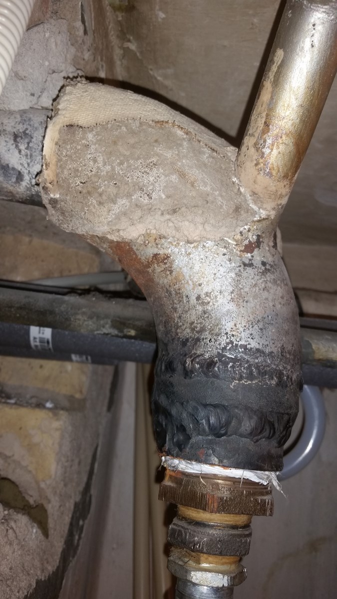

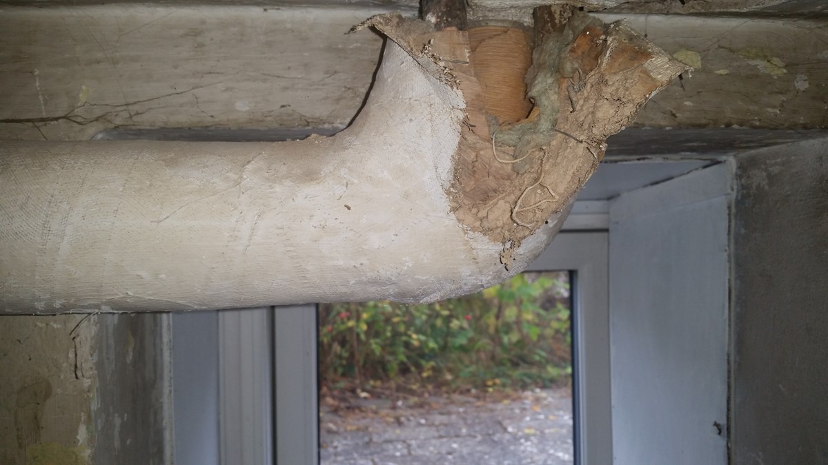

Er bare ret utryg ved at der skal laves så meget i den kælder , det bliver hamren og banken i væggene dernede for at renoverer og sæt nu der kommer noget ud af enderne , ja det er helt indkapslet men alligevel , svigerfar siger der er asbest i med noget ståltråd om og dernæst gaze , ved ikke hvilken slags asbest han mener ?
Kan se noget pap og noget Rockwool og noget mørkebrunt næsten sort inderst på røret i den ene ende , ligner ikke asbest men ved ikke
Du kan nok ikke spotte det hvis du ikke ved hvordan det ser ud. Kan lige prøve at finde et billede. Men i rørinstallationer er det løst bundet brun asbest. Hvis du bruger en kraftig lygte omkring en åben samling/rørbøjning og slår på det vil du se der drysser noget der minder om mikro glasflager ud der giver genskin og hænger i luften.
Det her er fra min kælder før saneringen. Piv åbent og dryssede på vasketøj osv specielt når vinduet var åbent.... isoleringen var meget medtaget flere steder. Asbesten kan du se på billedet det er pakket omkring bøjninger typisk eller steder hvor der ikke er brugt lige rørstykker.
Nb det er det lysebrune snask uden på glasulden.
Gisrlgur med asbest
