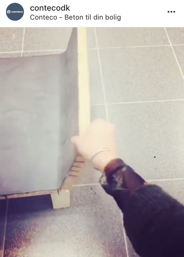

Det er ikke beton, men microbeton - det er noget helt andet. Mikrobeton er nemlig fleksibelt (se f.eks. her: https://instagram.com/p/BcubYM1BPEJ/), og kan monteres direkte på trægulv uden problemer. Forhandleren nævnte selv at jeg f.eks. kunne fuldlime gulvplader ovenpå mit plankegulv.

Jo, det kan godtnok bøje. Men hvad med planker som trækker sig fra hinanden? Dette kræver at gulvet også kan strækkes uden at knække.
