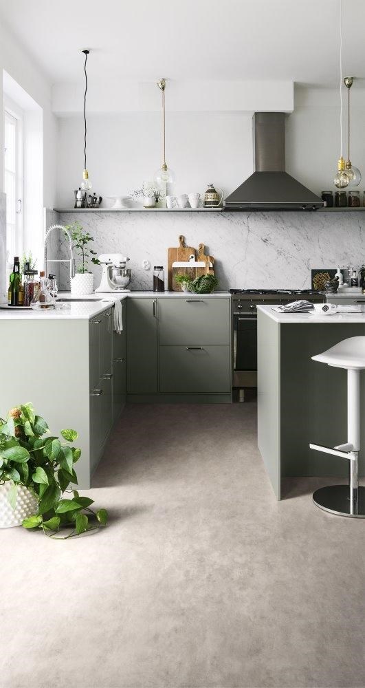

Jeg har ikke fået gjort noget endnu, men jeg tror jeg ender ud i et vinylgulv med betonlook (dette). Det er det samme som du kan se her:
Det har selvfølgelig ikke det helt rigtige beton-feel, som jeg sukkede efter, men synes egentlig det så okay ud da jeg stod med vareprøven i hånden. Og så er det hverken så dyrt eller invasivt at man ikke bare kan flå det af om 1 år, hvis man ikke længere synes det er noget der er fedt. Så min løsning bliver nok lidt en "jeg har opgivet"-løsning, men jeg deler gerne ud af de "gulvkorn" jeg fik samlet ind mht. til at få et mere "ægte" betonlook ovenpå et plankegulv:

For andre der er interesserede: Jeg fik købt vinylgulvet og det kan ikke anbefales - gulvet i sig selv er ikke slemt, men mønstret er alt for voldsomt på et større område til at ligne cement. Stadig bedre og lettere at rengøre end trægulvet dog. Jeg overvejer på et senere tidspunkt - når jeg bliver rigtig træt af det - at smide microcement ovenpå og se hvad der sker. I værste fald piller jeg det bare af igen.
