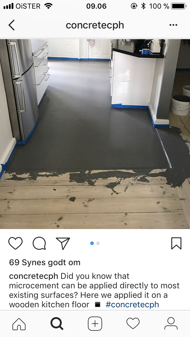

Det er ikke beton, men microbeton - det er noget helt andet. Mikrobeton er nemlig fleksibelt (se f.eks. her: https://instagram.com/p/BcubYM1BPEJ/), og kan monteres direkte på trægulv uden problemer. Forhandleren nævnte selv at jeg f.eks. kunne fuldlime gulvplader ovenpå mit plankegulv.

Jeg har i mellemtiden fundet et firma der støber direkte ovenpå trægulve. Så det er lidt forvirrende med informationen derude :
Det er samme problemstilling. Det bliver ikke bedre end hvad dit undergulv tillader.
Jeg ville ikke turde, ikke uden en god garanti i hvert fald. Spørg om de giver 10år på revner og afskalninger.
