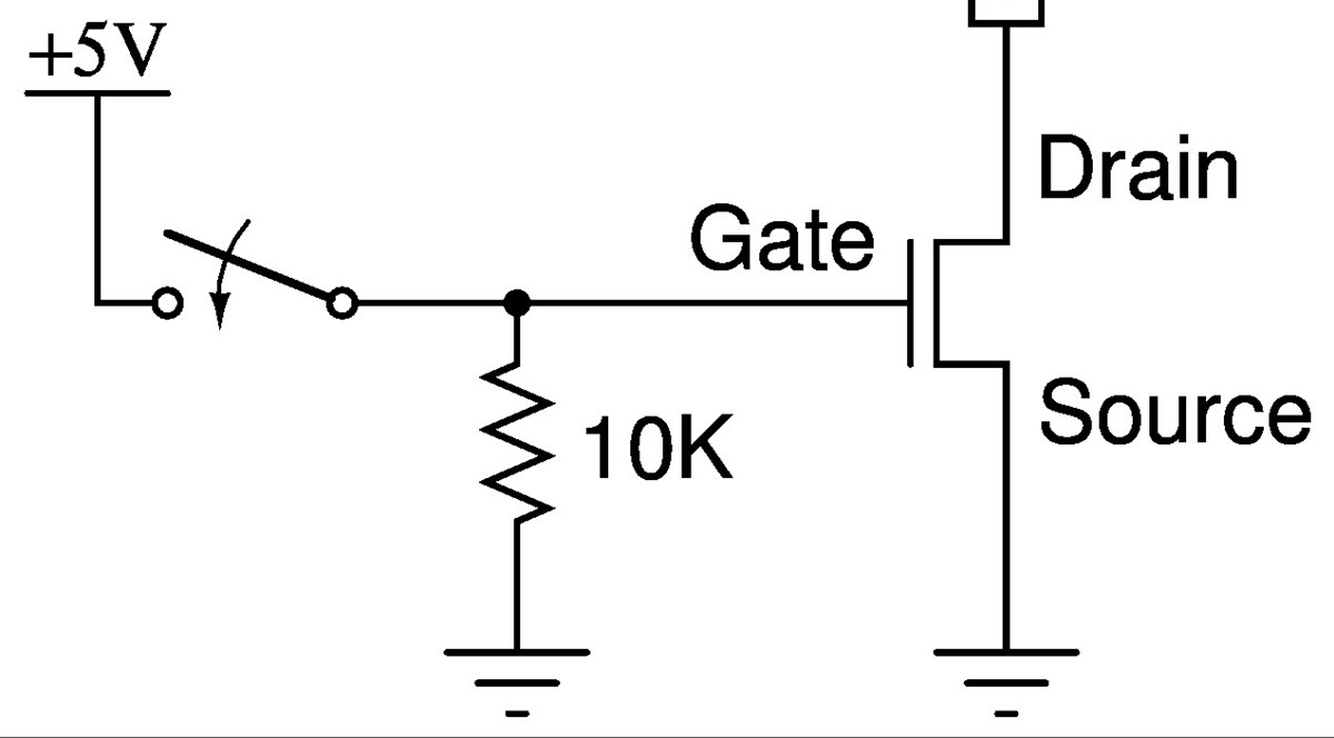

Det letteste ville være en N fet f.eks. irfu3806 som sættes lige før den negative tilgang til relæets kontaktsæt, og dermed afbryder spænding til relæets negative kontakter. (Ikke spolen)
Så kan du vende strømmen uden strøm på kontaktsættet, og derved ingen gnister.
Elektronikteknikeren
Som her, hvor drain så går til det negative kontaktsæt på relæet. +5v er fra din arduinos analog udgang (pwm).
Ok det forstår jeg til dels. Og så styrer arduinoen når relæet skal trækkes/slippes og så med en lille forsinkelse tilkobler n FET’en strømmen igen på minus Polen. Eller er det helt forkert?

Helt korrekt
