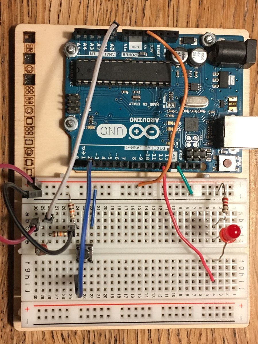

så PT bruger jeg ingen udgange for er kun i test fasen, i stedet for at have motor på, har jeg bare en led som lyser når sensoren aktiveres af mørket og det funker.
Jeg har kopieret det her under. Det der så skal omskrives er det med den analoge udgang, samt ændre led'en til aktuatoren/Mosfet'en går jeg ud fra.

Og selve setuppet ser således ud pt.

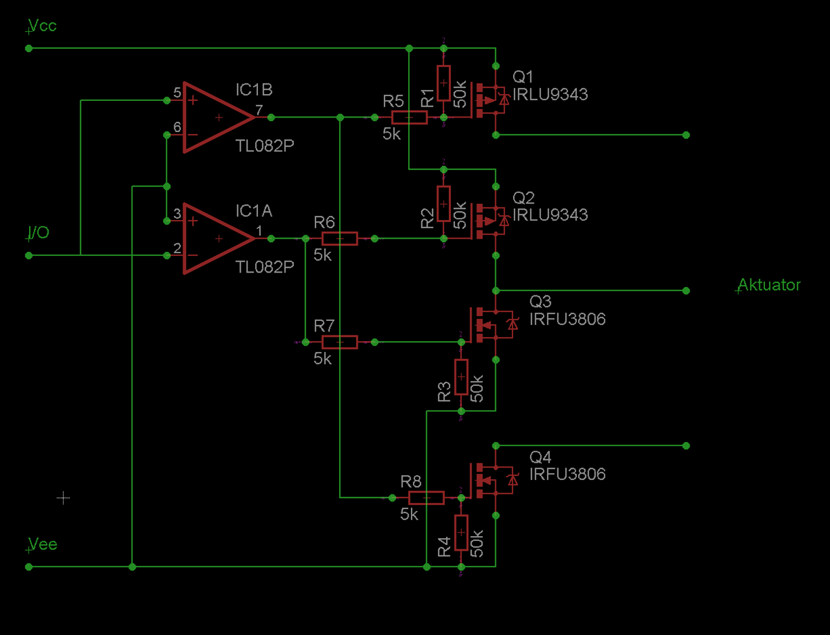

Jeg smed lige et kredsløb sammen i frokostpausen i dag.
Et udkast til en måde at køre det solid state.
Med denne løsning vil du så kunne hastigheds regulere, og derved lave softstart på din aktuator. Det skal muligvis rettes lidt til, men det er et godt udgangspunkt.
