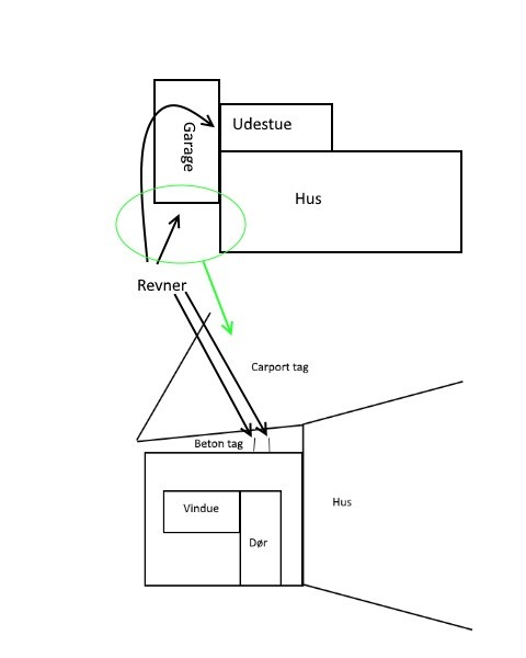

På disse sider er der 4-5 revner som kan ses i malingen - de gaber ikke. Revnerne er nævnt i tilstandsrapporten som K2 eller K3 da der kan trænge fugt ind i konstruktionen. Så tænker de skal laves når det er muligt mht. temperaturen.

Jeg har forsøgt at illustrere på billede hvor revnerne er
Jeg ville ikke lave så brede udfræsninger, måske 10 mm dybe 0g 5 mm brede, og så ville jeg gå efter noget elastisk. Det kunne være et silicone produkt. Når der er revner nu kommer de sikkert igen hvis man bruger noget hårdt materiale.
