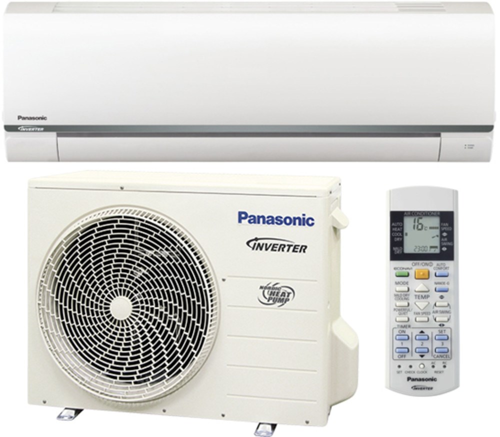

Din varmepumpe har muligvis også en affugtningsfunktion. Den giver dog ikke frisk luft, men kan sænke luftfugtigheden. Prøv at lægge et billede op af din fjernbetjening.

det er godt nok en Panasonic vi har TVét er Samsung

Jeg synes at kunne ane en mode der hedder "Dry" indikeret til venstre for display'et. Prøv at bruge den om morgenen og følg fugtniveauet over nogle timer. Hvis du har mulighed for det kan du prøve at sætte en spand under kondensafløbet (hvor det så end er ført hen) for at se hvor meget vand der trækkes ud af luften.
