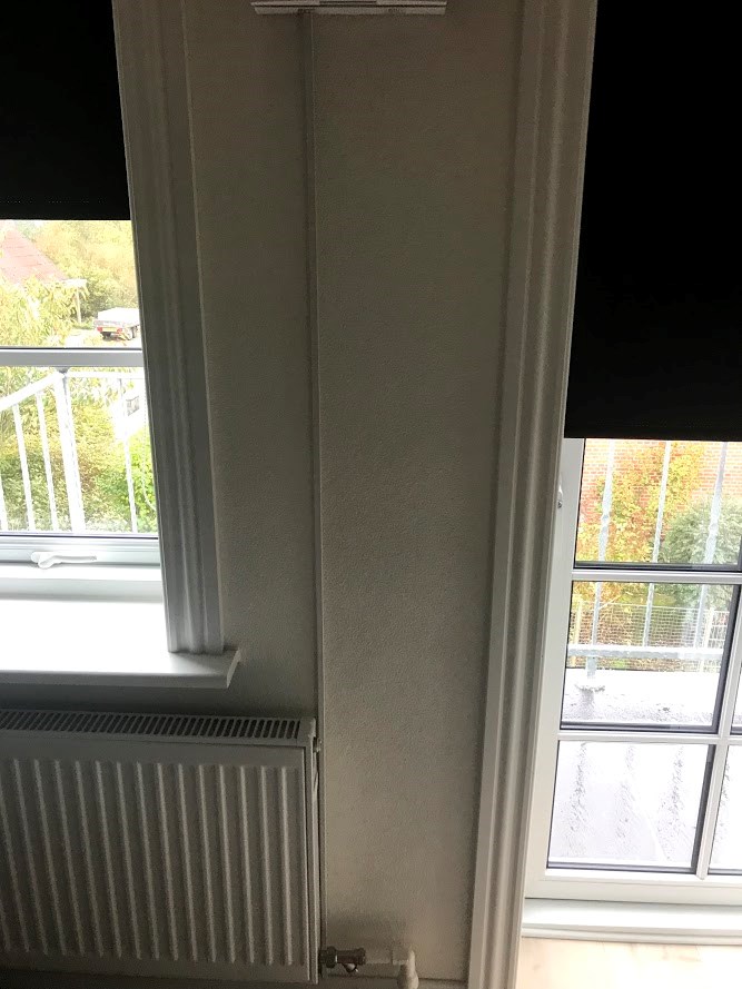

Nogen der har et billed af deres indvendige montering?   :-)

 ja jeg skulle nok ha været lidt mere konkret.  Det er ledningsføringen jeg gerne vil se.  Synes min elektrikers forslag med en ledning hen ad vægen virker grimt.

Vedhæftede filer:
