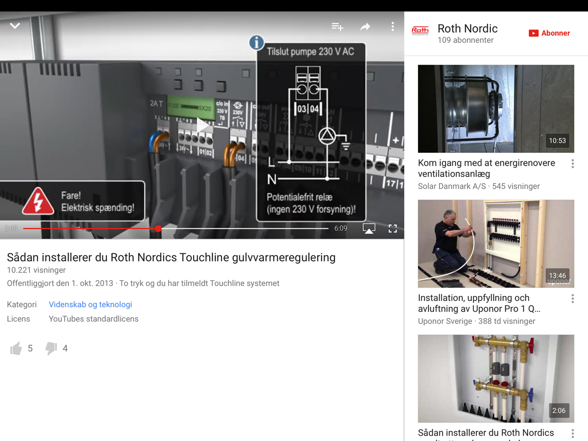

Cirkulations pumpe. Jesper- 65 7850 10-12-2017 15:23 Jeg har postet et andet opslag med strøm til gulvvarmestyringen og har fået hjælp til dette. Jeg skal så nu have koblet cirkulationspumpen til for at få noget flow på min gulvvarme. Jeg har koblet den til som vist i filmen jeg kan finde men der står at den skal have 230v hvor skal det komme fra når strømforsyningen kun levere 24v? Jesper- 26 svar 1 2 3 › » Følg tråden Annonce Annonce Annonce
Gregeren 5657 2830 10-12-2017 15:27 Til din stikkontakt. Der har du 230v. Din styring er vel bare til zonestyring af dine telestater? Elektronikteknikeren
Jesper- Trådstarter 65 7850 10-12-2017 15:32 Der står bare pumpen skal sættes til styreenheden. Men det kan da godt tænkes den bare skal sættes i en stikkontakt. Jesper-

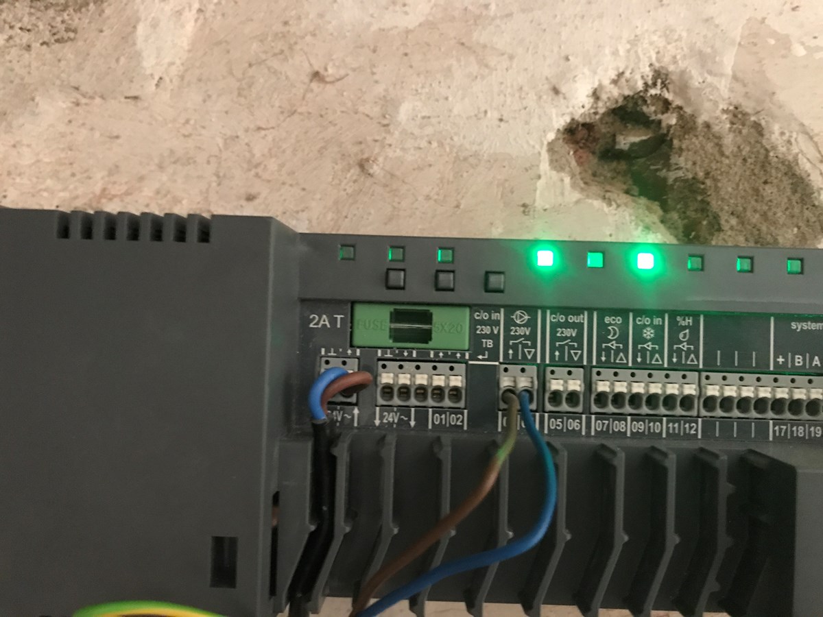

Gregeren 5657 2830 10-12-2017 15:33 I filmen er der jo vist en terminal på styringen som kan give 230v til pumpen. Har du ikke denne?Læg evt et billede op af din styring.Hvis ikke du har denne klemme, vil jeg bare bruge en stikkontakt. Elektronikteknikeren
Gregeren 5657 2830 10-12-2017 15:38 Den er vist tydeligt på dit billede. Den brune og blå ledning som kommer nedefra har fat i netop den terminal jo... Elektronikteknikeren Annonce
Jesper- Trådstarter 65 7850 10-12-2017 15:41 Ja. Det er pumpen der er sat til der. Men den kører ikke. Og jeg har ikke sat 230v til den nogle steder fra. 🤔 Jesper-
Gregeren 5657 2830 10-12-2017 15:45 Nej men din Styring skal have 230v. Den bliver givet videre til pumpen. Men kun når der er et varmebehov. Der sidder et relæ som bestemmer om pumpen må køre eller ej. Så du skal få dit anlæg til at kalde på varme ved at skrue op på rumføleren. Elektronikteknikeren
Gregeren 5657 2830 10-12-2017 15:48 Måske man også bare kan tvinge den on fra webinterfacet. Elektronikteknikeren
Jesper- Trådstarter 65 7850 10-12-2017 15:56 Den kan vel ikke levere 230v når der ikke er sat 230v til styreenheden? Jesper-
Gregeren 5657 2830 10-12-2017 15:58 Der er da strøm til styringen, dine lysdioder lyser jo... Elektronikteknikeren
