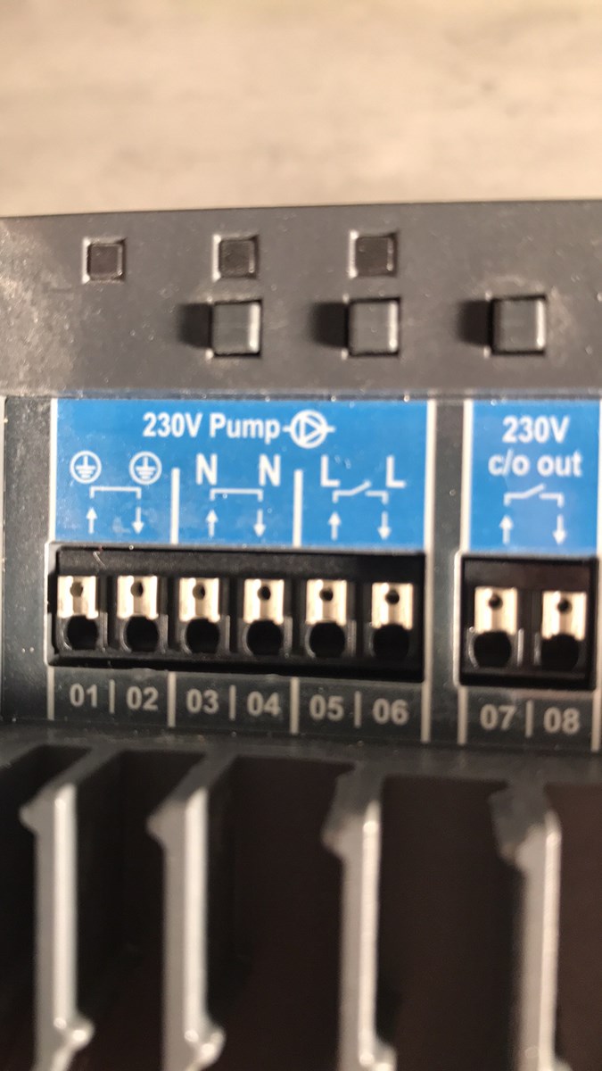

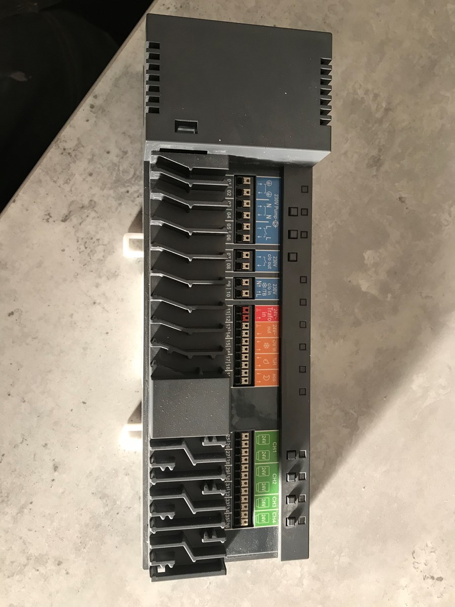

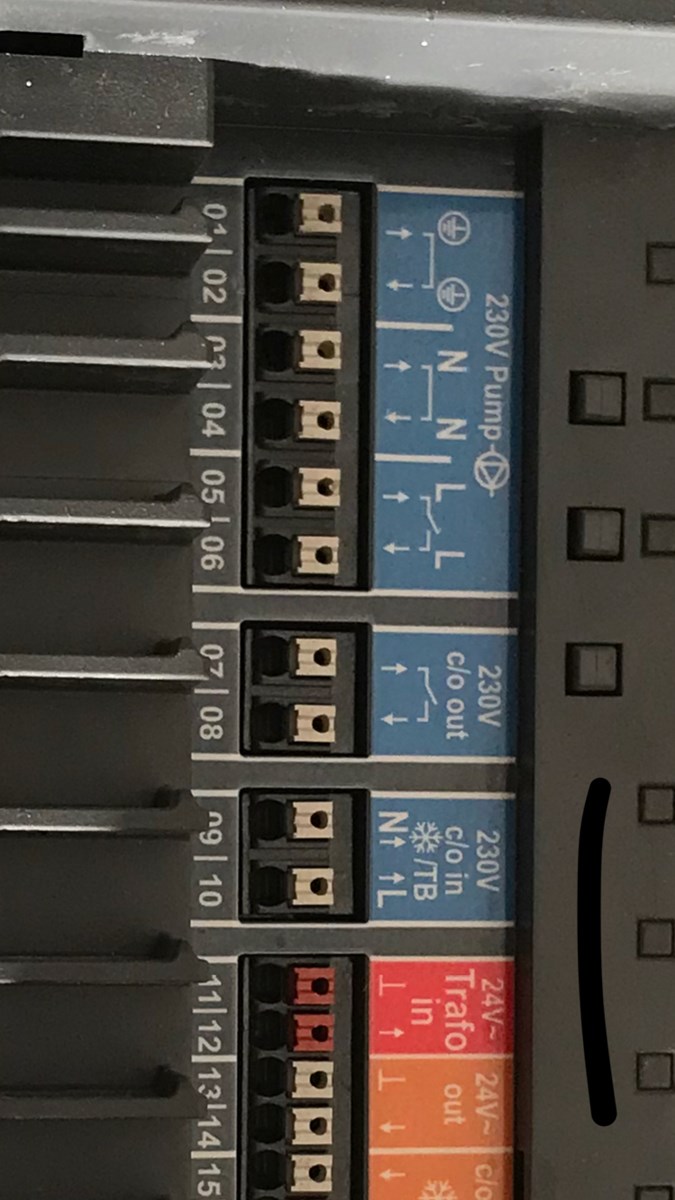

Lige et spørgsmål mere. Jeg har en anden styreenhed som ikke er magen til. Men måske nemmere at gå til. Er det forstået korrekt at jeg bare skal koble 230v til i det blå og så koble pumpen til samme sted?
Lige den styring her kan jeg ikke finde nogen manual til. 🤔
Jeg er lidt bange for at brænde styringen af.
Jesper-
Prøv at uploade et billede hvor der er zoomet ind på den blå del. Jeg kan ikke se det tydeligt nok på billedet desværre.
Elektronikteknikeren
Vedhæftede filer:
Jesper-
Vedhæftede filer:
Jesper-
Ja 230 volt ind på Nul Fase og Jord og ud igen til pumpen. Dvs samme antal ledninger ind og ud.
