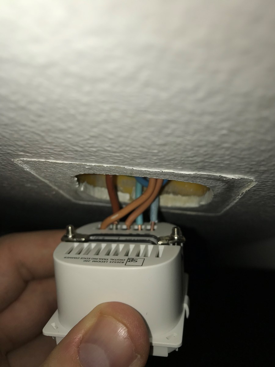

Jeg forsøger fortvivlet at montere en SG LEDDIM 200 LED lysdæmper. Jeg har købt dæmpbare GU10 LED pære i IKEA. Den gamle alm. LK kontakt virker fint med IKEA pærerne, men den kan ikke dæmpe.
Jeg har tre ledninger og jeg vil mene der er tale om 2 fase og 1 Nul. Men den nye dæmper fra SG har to Nul og 1 L og 1 P stik. Jeg har prøvet forskellige muligheder, men det virker ikke. Se billeder.

Så den bruges ikke til noget når den er i muffen?
Jo, nullen bruges i videre i installationen, men ikke i afbryderen før du skulle bruge den i din lysdæmper. Jeg bedømmer den til at kunne nå ud i klemmen i lysdæmperen.
Der er to lyseblå og en mørk.
Alle ledninger, der sidder i den samlemuffen med lyseblå, skal monteres i nulklemmen i lysdæmperen.
Nå nu har jeg prøvet at montere de to lyse blå i hver sin N klemm, og den ene fase i L og den anden i P. Den mørkebrune i klemmen med pilen.
Men det virker ikke :/

Ok så alle tre skal i to N klemmer? Så må der mases.
Der er kun plads til en ledning i hver klemme i lysdæmperen, så du må beholde to af nullerne i samlemuffen, lægge en et kort stykke mellem samlemuffen og lysdæmperen. Du skal heller ikke have en fase i klemmen P. Begge faser skal i den samme klemme mærket L. Hvis den mørkebrune er tændledningen, skal den i klemmen med bølgelinien.
Jeg er mere spændt på. om du kan få plads til lysdæmperen i dåsen uden ramme til at øge dybden. Det tager vi senere.
Ok så er jeg med. Så må jeg gøre det samme med fasen, da der er to fase ledninger.
Rammen skal på  havde jeg glemt. Men jeg må en tur i Silvan efter to korte ledninger og en muffe.
