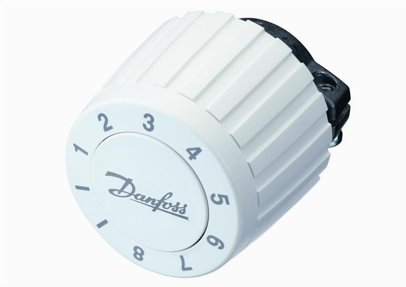

Du skal have sænket din fremløbstemperatur i din gulvvarmekreds (reguleres på termodtaten ved din gulvvarmeshunt), således at der "kaldes på varme"  næsten hele tiden.
Ulempen ved dette er at du mister noget komfort, du skal være meget mere opmærksom på at temperaturen i gulvvarmeshunten står rigtigt i forhold til dit varmebehov (udetemperatur).

Du skal ikke stille på termostaten, men på fremløbstemperaturen, så termostaten kalder på varme næsten hele tiden.

Er det ikke termostaten, der bestemmer fremløbstemperaturen? Hvordan regulerer jeg så fremløbstemperaturen, hvis ikke der skal skrues ned på termostaten?
Fremløbstemperaturen fra din gulvvarmeshunt reguleres på den termostatventil som sidder ved shunten (tæt på cirkulationspumpen). Rumtemperaturen regulerer du på dine (trådløse) termostater som sikker er placeret på en væg i de enkelte rum (rumtermostaterne).
Når du skruer ned for fremløbstemperaturen til din gulvvarme, vil termostaterne i de enkelte rum (rumtermostaterne) "kalde" på varme betydelig længere tid. Har du skruet for langt ned for temperaturen, vil dine rumtermostater konstant "kalde" på varme.
