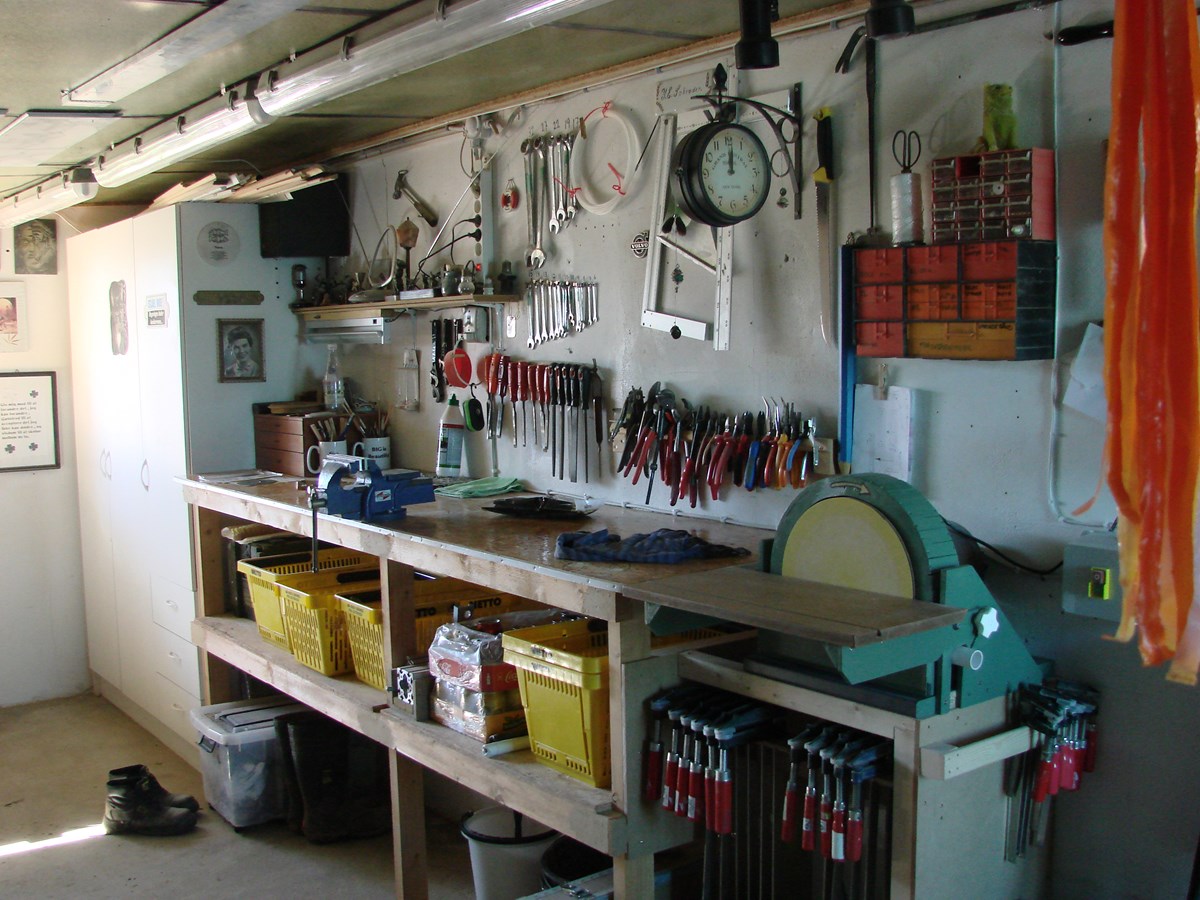

Jeg har lavet mit bord af lægter og OSB plader, som var i overskud da jeg lavede tag...
Kanter er gamle fejelister i plast, og så har pladen fået 3-4 gange skibslak.
Og det er netop lavet med en lægte på væggen, sarg og ben, som gør det massivt og holdbart.
