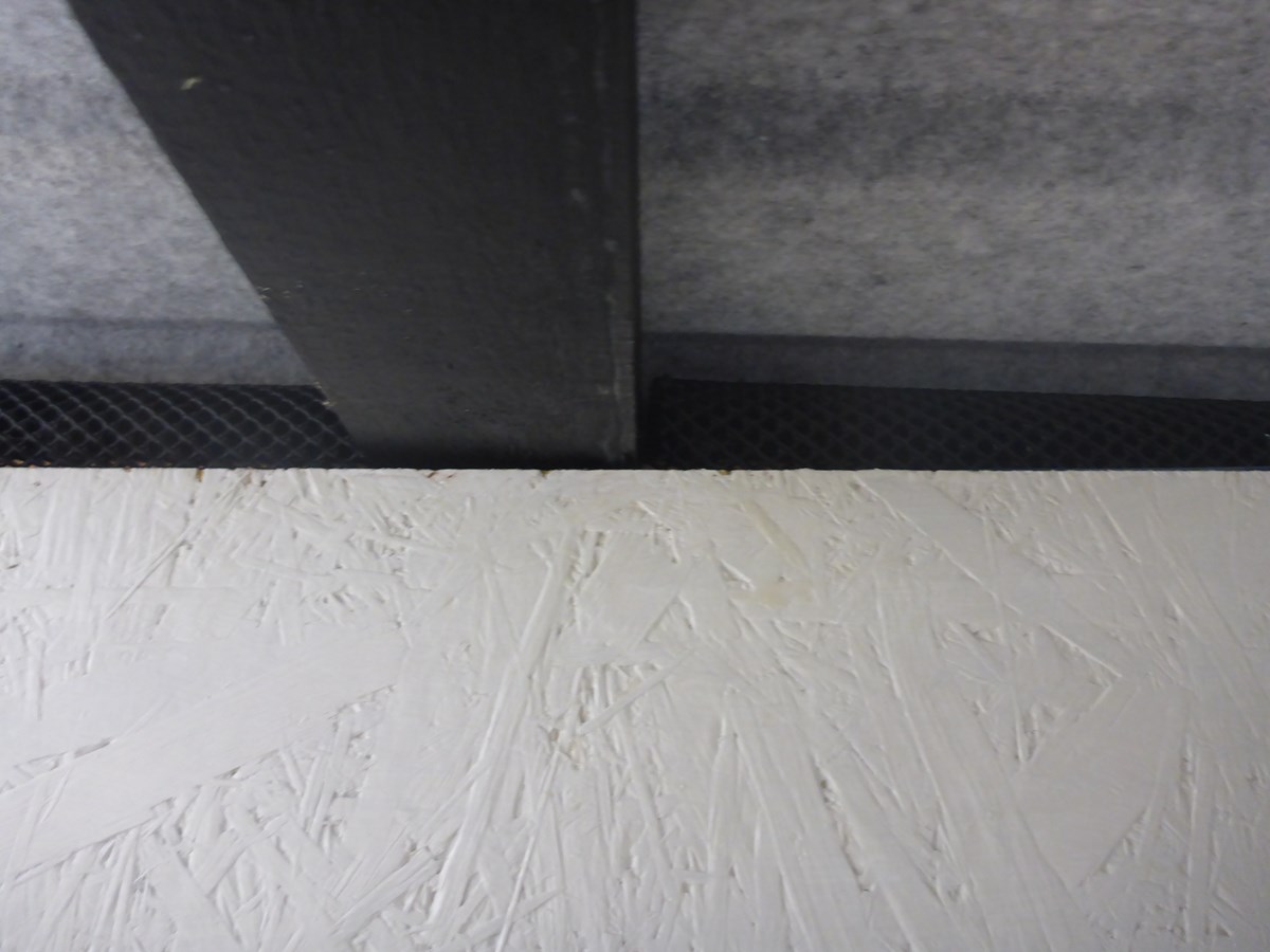

Ventilationsfilteret.

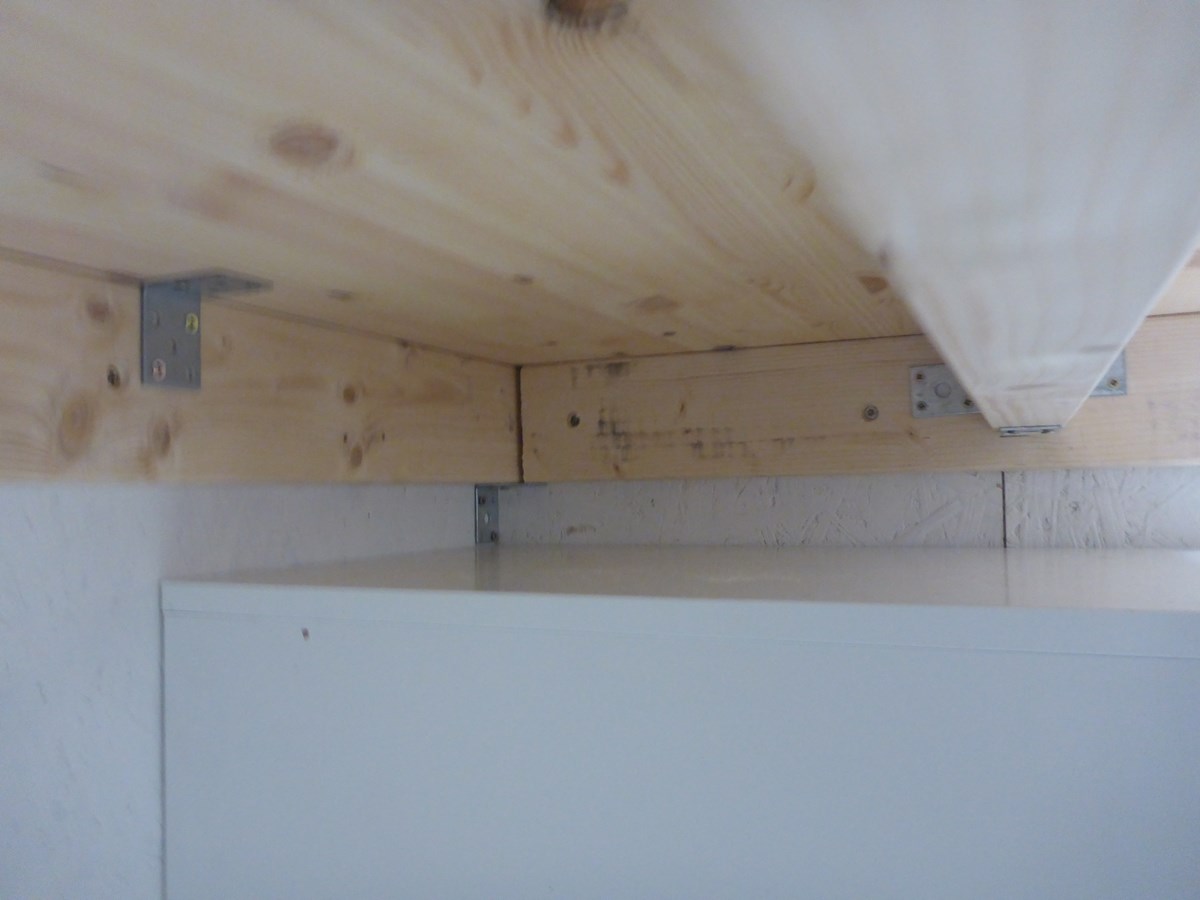

Lige en kommentar. For mig ser det ud som om, at du har sat sargen fast med vinkelbeslag. Så har den ikke funktion som noget, der kan modvirke, at den evt. vil komme til at hænge på midten. Når man bruger vinkelbeslag er det for at få tingene til at hænge sammen.
Når den skal have funktionen med at modvirke, at pladen komme til at hænge på midten, så skal den fastgøres med skruer gennem sargen. Vil man gøre det helt perfekt, så giver man den også en gang lim.
Bor huller gennem sargen, så skruerne har fri passage. Evt. først bor et større hul ca. halvvejs gennem sargen, så du kan undersænke skruen. Det hul skal så være så stort, at der er plads til at hovedet kan gå ned i det. Derefter et mindre hul - typisk 5mm indtil du er gennem sargen/nået til pladen. Hvis skruen er meget tyk, kan det være nødvendigt lige at bore lidt for i egetræspladen, da den er meget hård, og man kan risikere at skruen knækker.

Kurta: Tak for info, som sagt er jeg helt grøn. Har monteret skruer som du beskrev.
