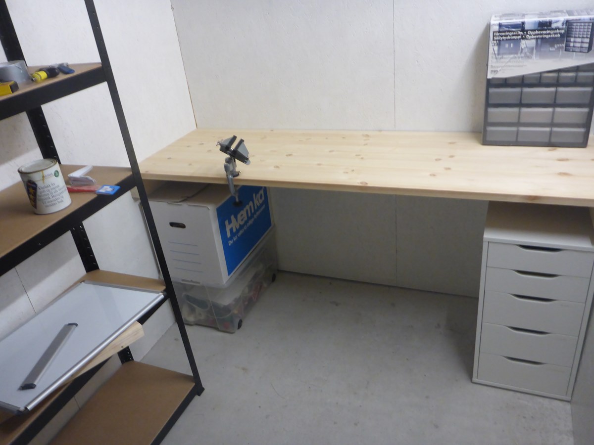

Har her i weekenden isoleret mit skur og malet det hvidt, da det skal blive mit nye hobbyrum.
Og skal i den forbindelse have et arbejdsbord derude på 185 cm langt, og 60 cm bredt.
Overvejer Acacia hårdttræsbordplade, men er i tvivl om hvordan jeg skal sætte det op.
Det er et lille skur på 6 kvm, så bordpladen kommer til at gå fra væg til væg i den ene ende af skuret.
Så tænker at fastgøre det til vægen med vinkelbeslag.
Skulle gerne kunne sidde ved bordet og evt have en skuffereol samt et par opbevaringskasser under bordet, så konstruktionen skal helst ikke lukke for meget af.
Men jeg har aldrig lavet sådan noget før, og ved faktisk ikke en bjælde om det.
Men tænker at vinkelbeslag ikke kan holde bordet alene.
Nogle bud?

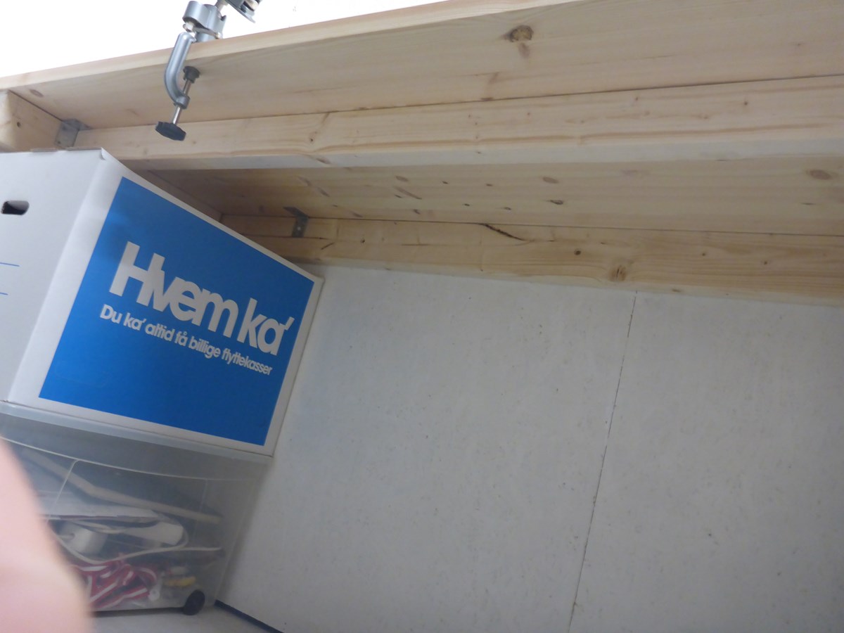

Den blev skruet fast i går, og er skåret præcist så den næsten sidder i spænd mellem de to endevægge.
Så det du siger er, at hvis jeg skal være sikker. Så skal den skrues af igen, tage 3-4 mm ekstra af plade. Slibe/afrunde kanterne, og så behandle pladen INDEN den kommer op igen?

Jeg ville tage den ned igen, som du selv foreslår, og save ca. 1cm af, og så lade 4-5mm i hver ende være "slup", og så sætte en lille pynte/feje liste til at dække for hullerne i hver ende.
Jeg tænker i "helgardering", at når du har lakeret pladen, og så skruer den fast (nedefra går jeg ud fra), så perforerer du jo lakken, og så er der et lille bitte område hvor der kan trække fugt ind. Burde ikke være nok til at vælte skuret, men nok til det kan resulterer i råd på lang sigt. Derfor ville jeg smide et lag lak mere, eller to, ud over de lægter du har skruet på væggene, og hen over skruehullerne op til pladen. Så beskytter du også lægterne lidt mere.

jeg smider et par billeder af projektet op herinde.
Om ikke andet kan det være at der er andet som lige skal rettes eller gøres anderledes.
Jeg er nemlig helt grøn med den her slags projekter, men vi starter jo alle et sted og kan kun blive klogere.

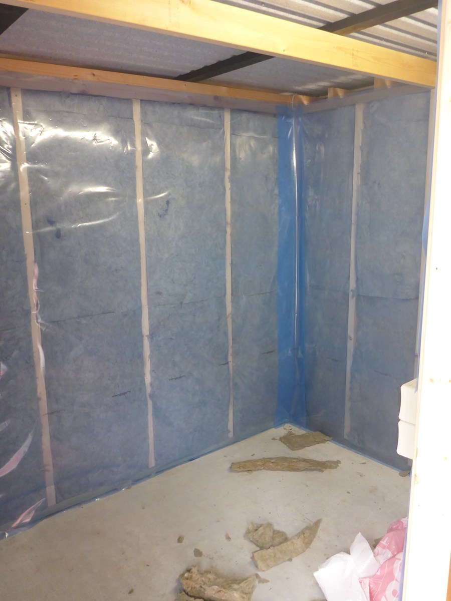

Skuret er isoleret, har fået dampspære og osb plader som så er blevet malet hvide med glans 50 træ/metal maling.

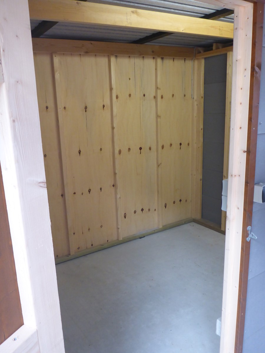

Ligger lige en række billeder af projektet, så kan i påpege evt fuck-ups.
Det nye skyr før det blev isoleret.
