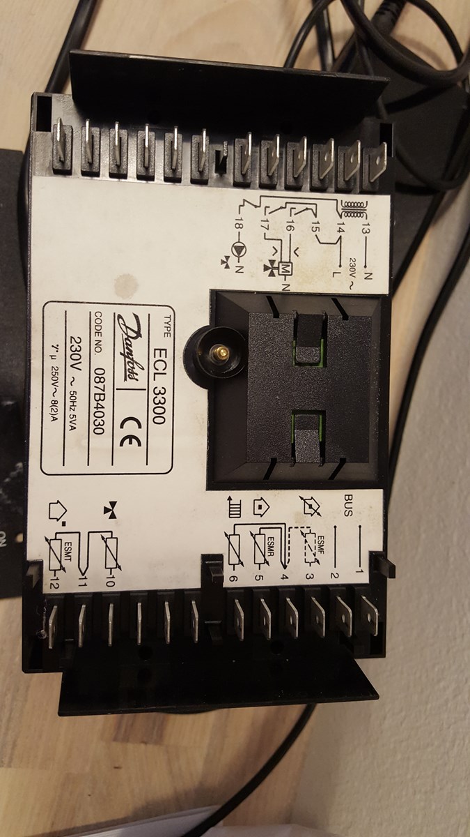

Jeg har et Baxi PF50, der driller, men jeg har en ret klar formodning om, at det er Danfoss-styringen, den er gal med. Så da jeg så en brugt styreenhed i Den Blå Avis, slog jeg til, selvom det ikke præcis er samme model.

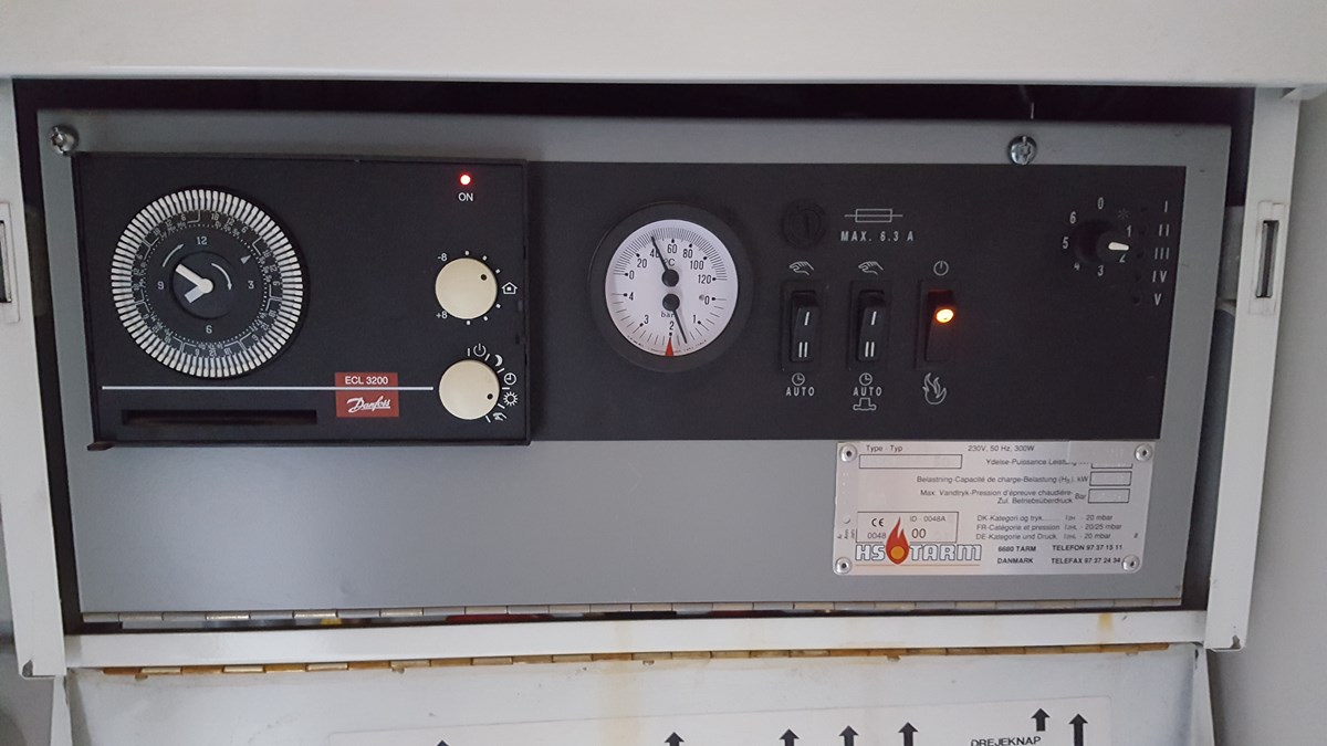

Så mit spørgsmål er, om nogle her i forum'et ved, om jeg kan skifte en Danfoss ECL 3200 ud med en Danfoss ECL 3300? De ligner hinanden på en prik men har ikke de samme terminal-betegnelser på bagsiden. Jeg har vedhæftet billeder af forsiden af begge og af bagsiden af 3300-modellen. Hvis nogen mener, det bør være en mulighed at skifte dem, tager jeg selvfølgelig lige billeder af 3200-modellen også til sammenligning (men vil ikke afmontere den nu, hvis der er en dårlig plan :-)
