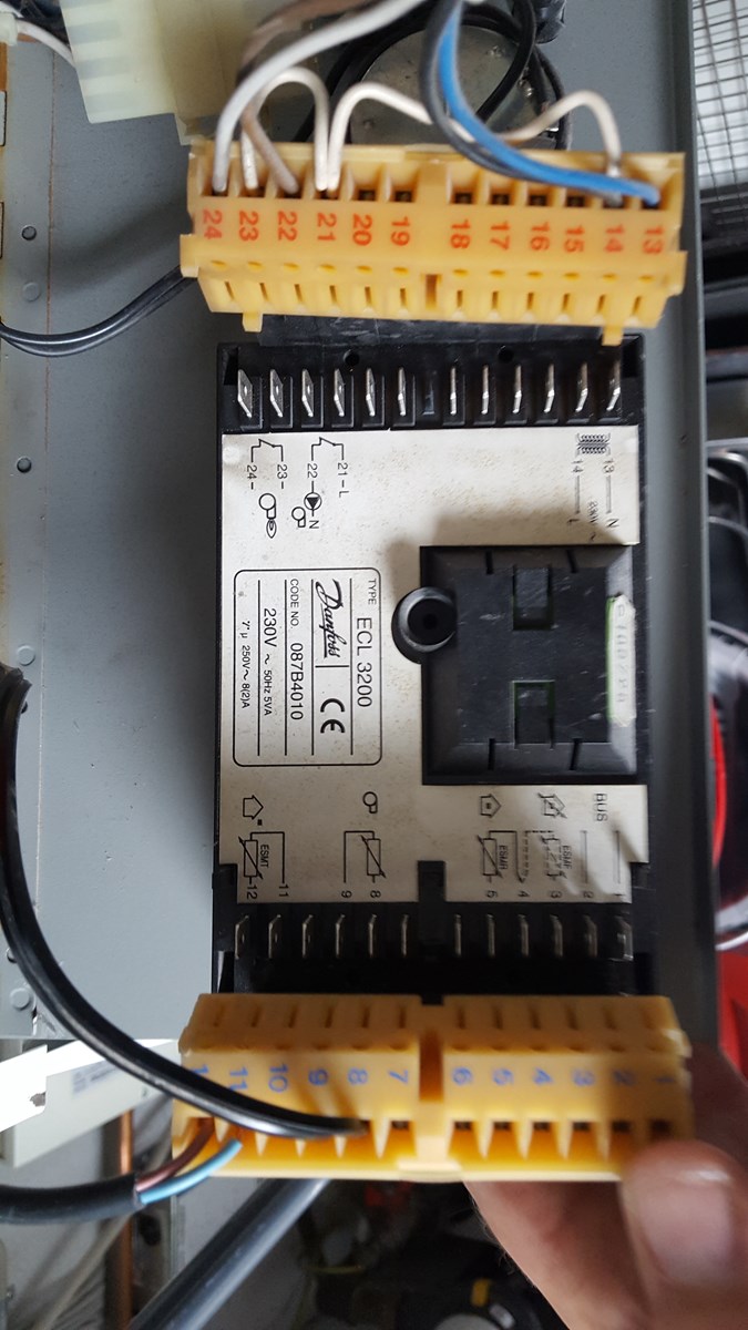

Så mit spørgsmål er, om nogle her i forum'et ved, om jeg kan skifte en Danfoss ECL 3200 ud med en Danfoss ECL 3300? De ligner hinanden på en prik men har ikke de samme terminal-betegnelser på bagsiden. Jeg har vedhæftet billeder af forsiden af begge og af bagsiden af 3300-modellen. Hvis nogen mener, det bør være en mulighed at skifte dem, tager jeg selvfølgelig lige billeder af 3200-modellen også til sammenligning (men vil ikke afmontere den nu, hvis der er en dårlig plan :-)

Cool. Skulle lige til at spørge om de eksisterende lus mellem klemmeskruerne - både på 3200 og 3300.
Lige for at være sikker: Jeg fjerne lusen mellem klemmerne 14-15? Men jeg skal ikke klippe en lus på printet?
lusene på 3200 skal du ser bort fra, og lus mellem 14-15 på 3300 skal være der både i printet og den ledning der sidder i klem skruen
Tak Dan! Jeg prøver det af i morgen
Hej Dan
Stiknumrene på 3200'eren, som du skriver skal flyttes, passer ikke helt med, hvor der faktisk sidder ledninger (se foto). Så jeg har ikke forsøgt mig endnu. Til gengæld har jeg fået fat i en loddekolbe, så nu kan jeg øve mig på 3300'erens relæer, og hvis det går godt, prøver jeg nok at flytte et relæ over i stedet.
