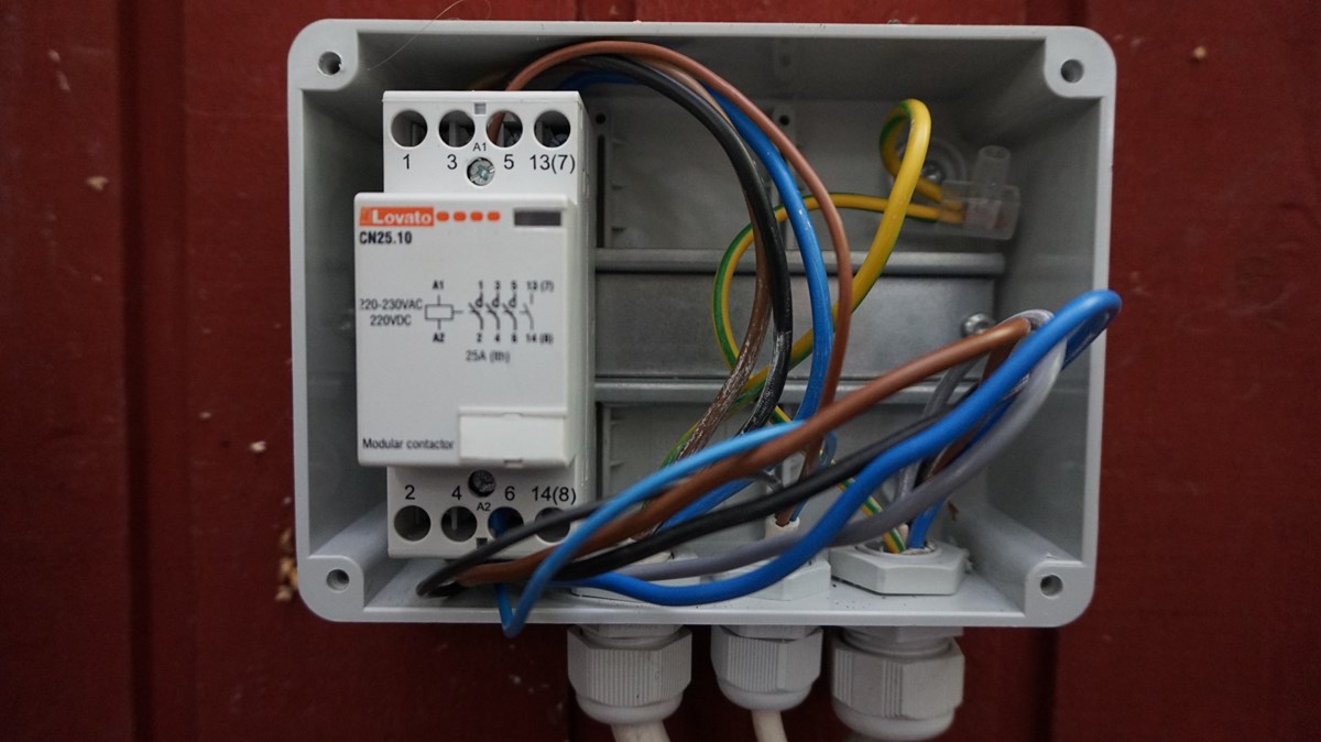

Inverteren kan ikke ændres fra enfaset til trefaset. Hvis din vandvarmer er forsynet med et varmelegeme på 3 kW ved en spænding på 400V, bliver den automatisk til 1 kW ved at slutte den til 230V. Men for at afgøre, om det kan lade sig gøre  med din vandvarmer, er det nødvendigt at vide, hvordan den er forbundet. Måske du kunne tage et billede af tilslutningen og informere om typen. Er solcellerne installeret i hus eller hvor? Jeg spørger, fordi jeg ville have valgt en tre gange så stor effekt og en trefaset udgave af inverteren, hvis der skal leveres til de brugsgenstande, du henviser til.
Ofte er vandvarmer 2 faset 3 kW. Men hvis du har ret i at vandvarmer er 3 faset 400 volt, 9 kW så er det sikkert 3 varmelegemer der sidder monteret i en trekant forbindelse, så skal der ikke  monteres noget om . Blot tage de 2 faser fra og erstatte den ene med nulleder ude i din "styreboks" som du kalder det. Det medfører at det kun er 1 varmelegeme der fungerer og når den får nedsat spænding ender det på 1 kW. Det gør det i øvrigt også hvis du har 2 faset 400 V 3 kW. Ved 230 V igen bruger den kun 1 kW.

Det er der vandvarmeren evt. kan komme ind. Den er ret "taknemmelig" hvad angår spændinger.  Nu kender vi jo ikke hans "styreboks" men det kunne jo tænkes at der kunne laves afbrydelse / tilslutning af nr. 2 fase  på vandvarmer. Den vil så med 2 faser og nul bruge 5 kw. Så kan den lave den hurtigere opvarmning fra nettet, når der solfattig men akkumulere fra solpaneler når der er strøm fra dem.

Her er et billede af min "styreboks". Det er det den hedder i manualen for min
"El-vandvarmer metro 605 160L 9KW"
VH Roberto
