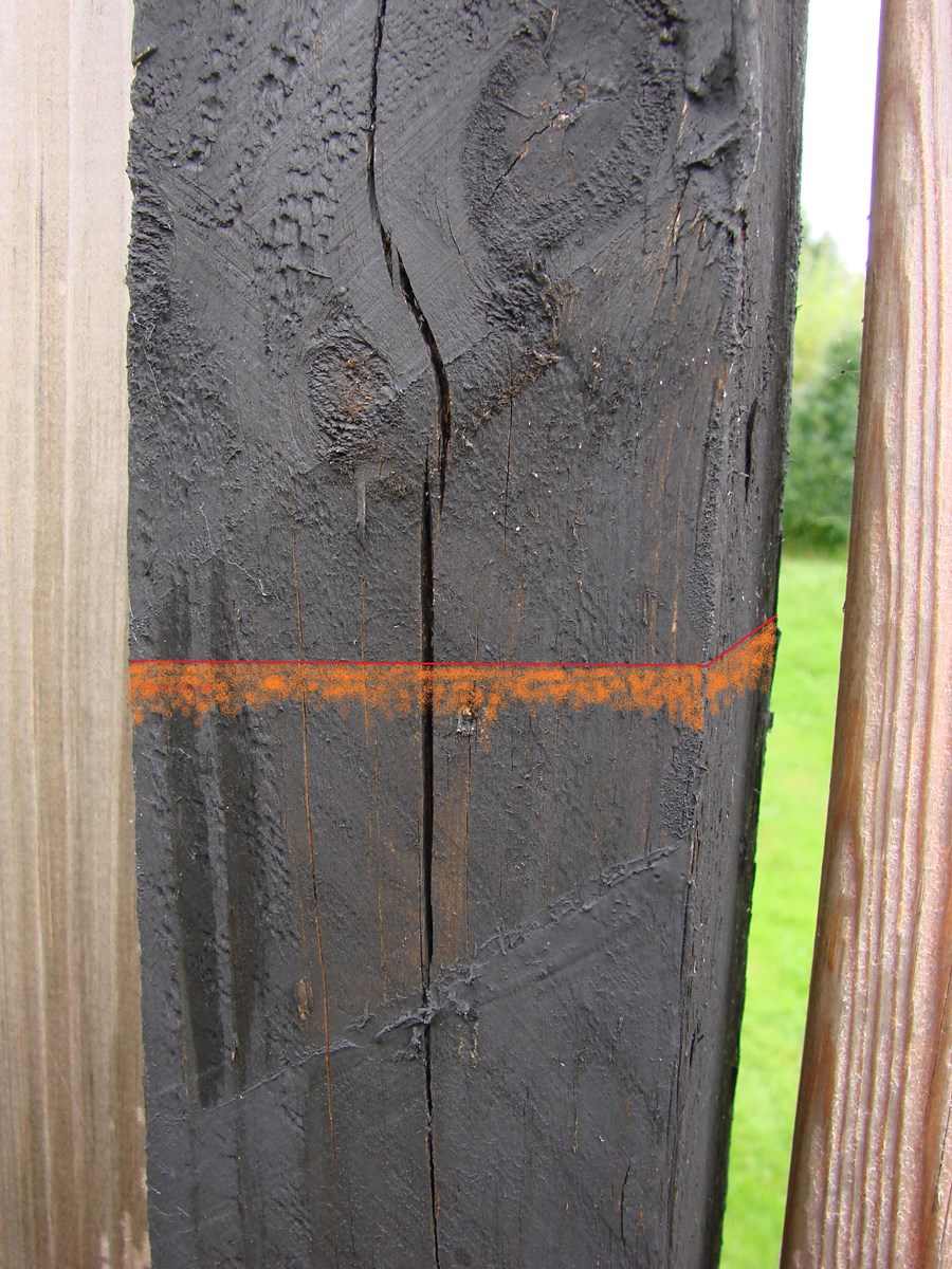

Nå men.....Ved en simpel opringning til dem, har jeg idag fået "gravet" nedenstående frem (modtaget i email fra dem)........ i særdelseshed var jeg interesseret i at høre dem, hvordan de forholdte sig til fugten i de opstået vindridser som PINKHENRIK skrev om/ viste billede af.
Dette er hvad jeg har modtaget i email fra Nordisk Træbeskyttelse i eftermiddags:
"Fugten/væsken som kommer ind i vindridserne, løber oftest igennem vindridsen, og ender således under RådsikringsKRAVEN, længere nede i træet/jorden.
Den væske som sidder tilbage i vindridsen - i og omkring jordniveauet (+5 over og -30 cm nedenunder), er ikke nok til at opfugte træet til en fugtigheds procent på over 19% har flere test vist, og således er det ikke et problem.
Den reelle farer for træstolpen ligger i den våde overflade muldjord, mikro-organismerne som lever i samme, og den ilt som er tilstede. 3 forhold der får træ til at rådne!
Holdes disse 3 forhold, adskilt fra træet, så nedsættes forrådnelsen af træstolpen ved - og lige under - jordoverfladen DRAMATISK!"
Se det er det jeg kalder teori på et højere plan.
Hvad sker der så hvis svindrevnene ikke går hele vejen igennem muffen, men stopper midt under den?
Så ender din fugt bag en muffe, der ikke vil lade fugten slippe væk... og hvad er det lige der sker med træ der er konstant fugtigt ? Det samme resultat som når du støber din stolpe fast... du har lavet en "blomstervase" der holder på vandet, fremfor at lede det væk
At tro at muffen kan holde microber ude er mildest talt tåbeligt...bevares de kan ikke trænge igennem muffen (det kan de heller ikke igennem tjære eller træbeskyttelse), men de kommer jo ind via revnen, og så har du skabt grobund for "sygdommen" ved at bevare fugten, der ikke kan slippe væk.
Jeg vedgår at det kritiske punkt er lige i jordoverfladen, da det er der, der er størst fugt påvirkning, men ved at lave godt dræn omkring din stolpe (brug grus i stedet for jord, og grav hullet 30-40cm dybere en stolpen skal stå, og fyld op med grus) har du fjernet så meget af fugten som du kan.
Hvis du har prøvet at plante i grus (feks en gammel indkørsel eller terrasse) vil du hurtigt opdage at det er de færreste planter der trives i grus, da det tørrer hurtigt ud, selv i en sommer som den vi har haft i år, hvor der ikke har manglet fugt...

Jeg har undersøgt garantien på Rådsikringskraver, men det var ikke let, for hverken producenten (postsaver.com) eller den danske importør (Nordisk træbeskyttelse) ønsker at vise garanti bestemmelserne frem.
Og det kan jeg godt forstå, for tilsyneladende dækker garantien ikke stolper eller hegn.
Tilsyneladende dækker garantien plastikken.
Og tilsyneladende garantien dækker heller ikke forbrugeren. Der står i producentens garanti bestemmelser, at slut brugeren (= forbrugeren) aldrig kan eller må få noget.
Ikke engang et nyt stykke plastik.
Du kan læse mere om garantien her: hegnsmanden.dk/er_raadsikringskrave_garanti_fup.asp
Ps. Ordet "tilsyneladende" er valgt med omhu, døm selv.
Jeg har tror ikke på, at Rådsikringskraver virker i længden, fordi jeg er enig med PrinsHenrik i, at vandet vil løbe ind bag tjæren og blive fanget der.
PrinsHenriks billeder viser ganske godt problemet.
Jeg har spurgt en bådebygger, om det er en god ide at tjære et vådt stykke træ. Han sagde nej, og at de kun tjærer tørt træ, fordi vådt træ vil rådne, hvis/når fugten bliver lukket inde i træet.
Du kan læse mere om, hvordan og om rådsikringskraver virker her: hegnsmanden.dk/virker_rådsikringskraver.asp
