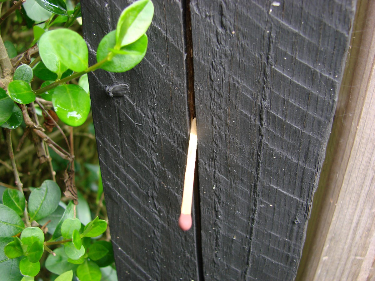

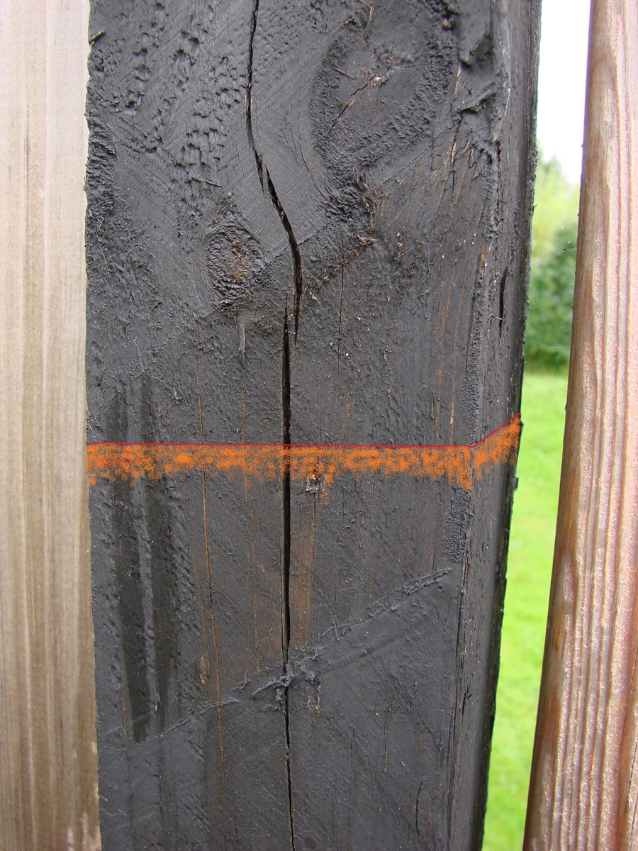

Har du stolper eller andet træ der er mere end 3-4 år gammelt i din nærhed, og som er udsat for vejr og vind?
Så vil du opdage at revner i træet kan være flere mm (hvis ikke cm) dybe... jeg nægter at tro at den smule tjære kan trænger mere end nogle få mm ind i træet .
Jeg gik lige ud og tog et par billeder af mine stolper der blev sat i jorden tilbage i 2015.
Så tænker jeg: Hvis den revne sad lige i jordoverfladen ville vand løbe ind i revnen og ind under din krympemuffe...og så hjælper den ikke en dyt, nærmere tværtimod.
Mine stolper er selvfølgelig trykket træ, der har fået 3 gange træbeskyttelse, og alligevel revner de med tiden, da det er en naturlig ting
