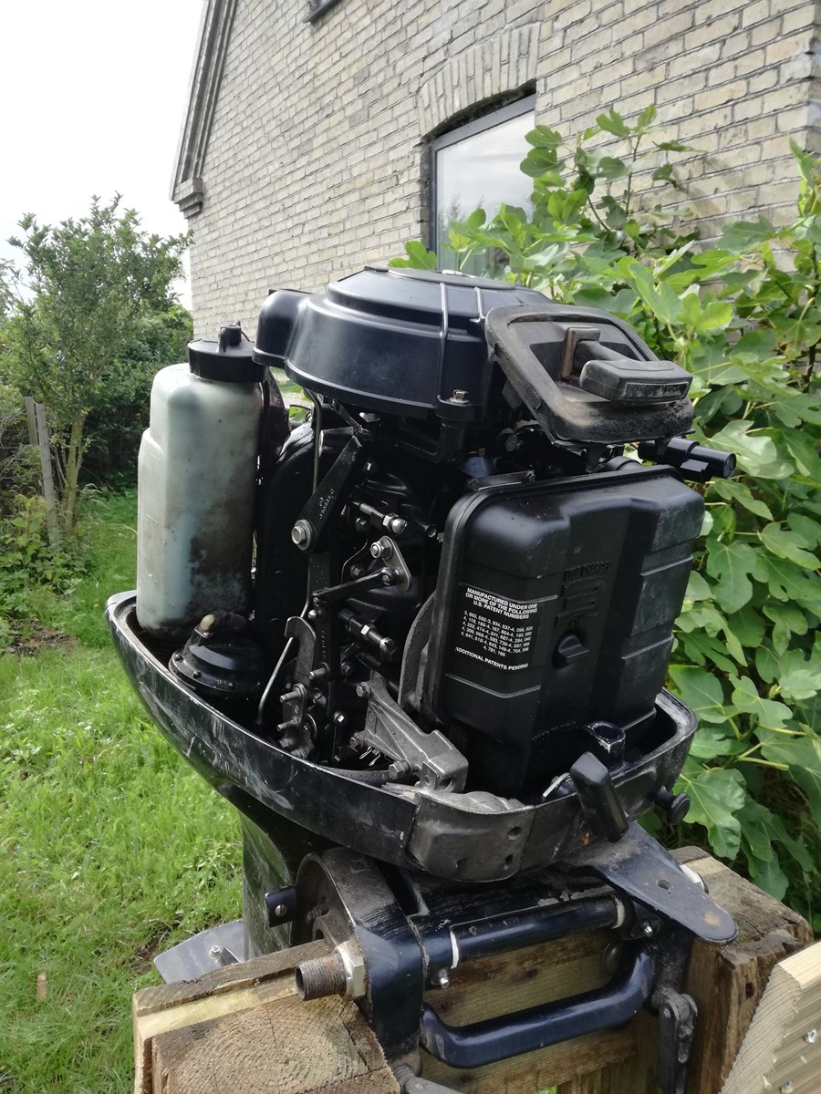

Hvor er tænd/sluk/nøgle på en Evinrude 35 hk.
Jeg har lige fået mig en Evinrude 35 hk motor. måske fra '99
Jeg har fundet gas og gear tilslutningen, men jeg kan ikke finde tænd/sluk/nøgle.
Nogen der ved hvor den er? :)
Og evt. også hvor jeg aflæser det fulde model nummer, kan jeg heller ik finde.
Modellen har også en stor beholder, er det outboard olie der skal på der, så den selv blander olie og benzin?
28 svar
Først, det er svært og svare på med de få oplysninger. Kan du ikke tage nogle billeder af vidunderet og lægge dem på i dit næste indlæg.
Men generelt plejer typepladen og sidde på siden af motoren et sted under "hjælmen".
Det med nøglen kommer an på om motoren er lavet/bruges til en styrpult eller om der er monteret en "styrepind". Hvis den er beregnet til styrepult er der et stik hvor de ting er ført ud fra motorkassen, ellers sidder de normalt på en plade under den forreste del af "motorhjælmen".
Og ja hvis det er en totakter kan det både være en tank til olien, men kan bestemt også være en lille benzintank og olien dermed skal iblandes benzinen direkte. Dog plejer der og være nogle sedler på tanken samt præget ind i låget hvad fabrikanten mener der bør fyldes på samme tank.
Igen det vil være betydelig nemmere og svare, hvis man kender typenummeret og har nogle billeder.
Mvh. Leif.

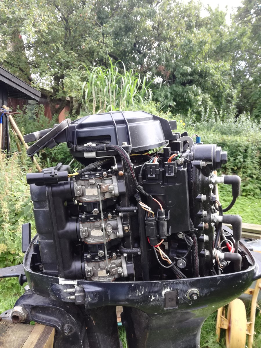

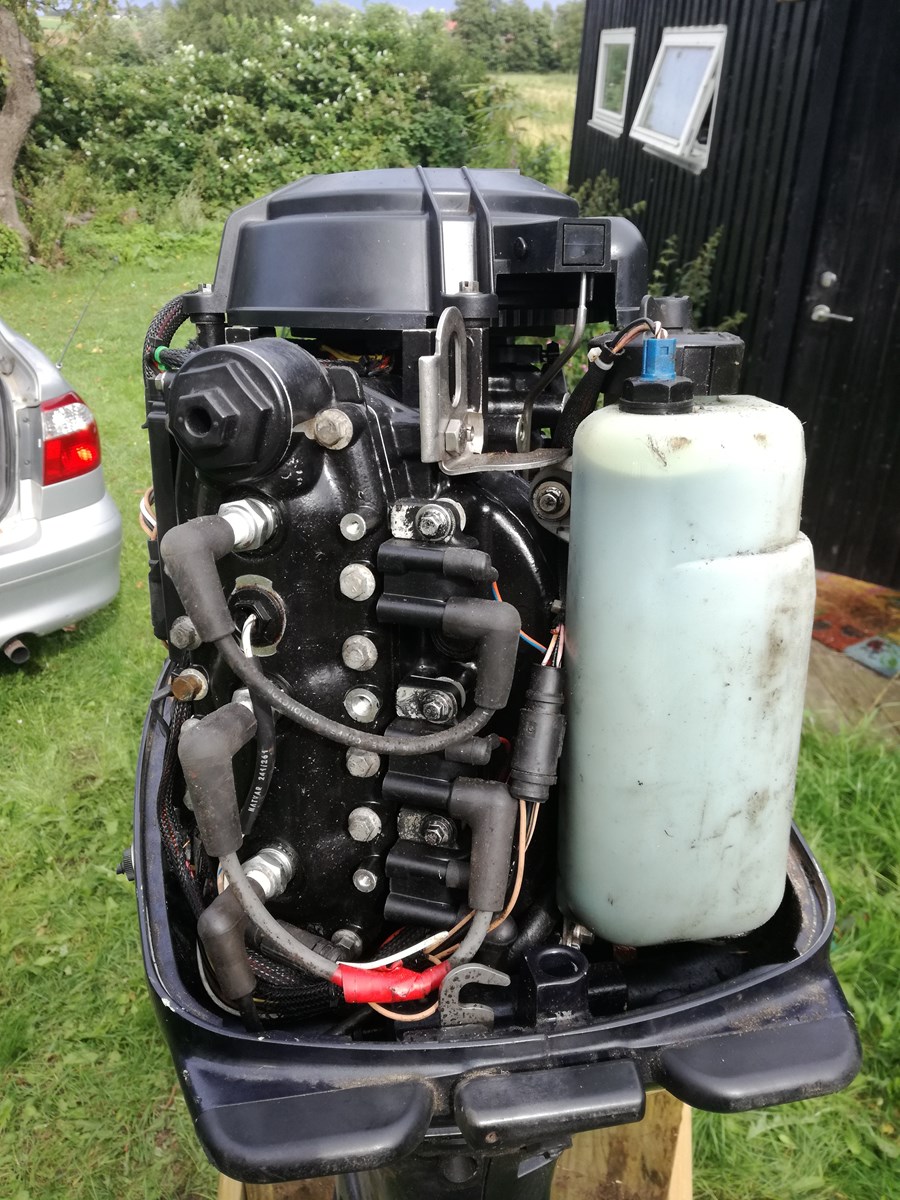

Hej Leif, jeg sørger straks for nogle billeder. Øjeblik.
Vedhæftede filer:

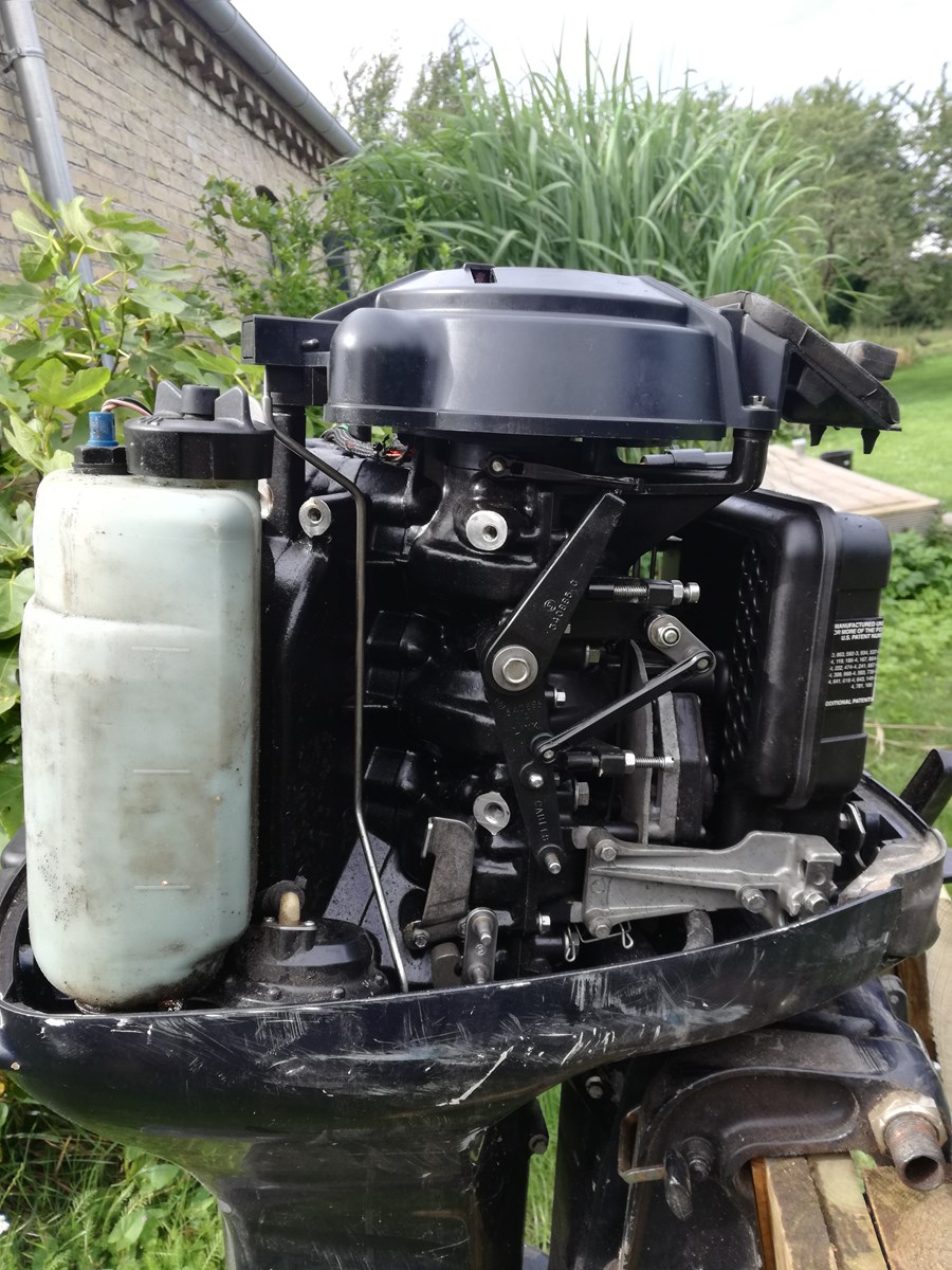

Hvis man kigger på billede 4, så ligger der en ledning lige over karburatorerne. - Jeg gætter på at det er her at nøglen skal tilsluttes ? Hvis min antagelse er rigtig, skal ledningerne så kortsluttes for at motoren står i ON position, eller i OFF position?
Jeg har ikke fundet nogle type plader overhovedet. Jeg tror ikke at hjelmen er original for jeg kan tyde at der engang har stået yahama 25. Men jeg er ret sikker på at det er en Evinrude 35.
Beholderen, der står rigtig nok Oil på den. Så motoren blander selv?
Ja når det er til fjernbetjening, skal du have fundet de ledninger frem, prøv at Google et eldiagram, det plejer at være med ledningsfarver.
Ved ikke om det har noget på sig, men flere kobler VRO systemet fra, da det på visse modeller svigtede, hvilket medførte manglende smøring af motoren, så den brændte sammen.
Men om din model kan have samme problemer ved jeg ikke.
Kobler man fra, skal man jo selv blande olie i benzinen....

Dyret er uden selvstarter, det er sikkert.
Jeg har læst mig frem til at når 'nøglen' er drejet til OFF, så kortslutter den kontakten og motoren kan ikke startes. Står den til ON, så er der ingen kontakt imellem ledningerne.
De startede med at producere modellen i '96 og sluttede i 2001, og så vidt jeg kan se så er der ingen større forskel på 35 hk modellerne i den årrække. Der bruges nemlig samme partnumre uanset årgangen.
Så min model er enten en Evinrude E35RCED (Rope Start - CD Ignition) eller  E35RSED (Rope Start)
Normalt er jeg rimelig ferm til at lokalisere tingene. Men på det her dyr ser jeg intet
Ubs troede den var med selvstarter...
Så kan den være udstyret med en lysspole (hvilket den højst sandsynligvis er) som levere vekselstrøm, det kræver en ensretter og en spændingsregulator (sikkert sammenbygget), for at kunne lade på dit batteri.
Ledningerne skal nok findes helt oppe under svinghjulet.
Hvis der er en stopknap på selve motoren kan du koble på den ledning, således at når tændingsnøglen står i off, slutter den til stell. og i ON er kredsen brudt.
