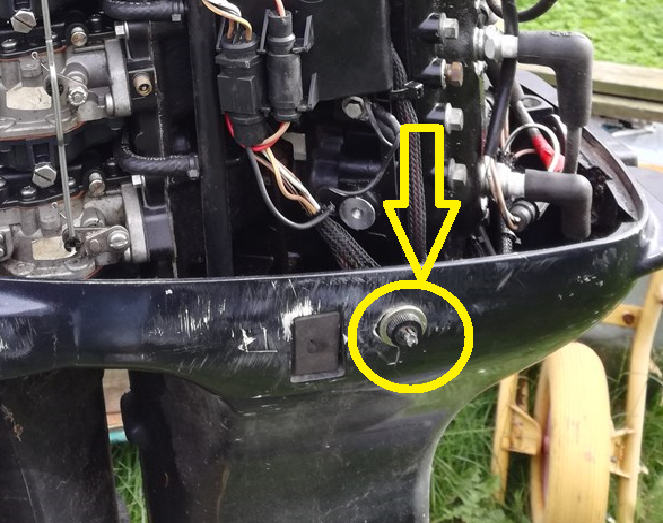

Hvad er der her på billedet, det kunne ligne et bundt ledninger der er kappet, eller en stop knap ????
Hej Leif og Jens. Tak for jeres tid
På billedet har jeg lagt den eneste løse ledning frem. Den ses over luft filteret med et 2-pin stik og gul ledning. Stiket har en slags dummy prop på. Tager man den af, så er der adgange til 2 terminal stik.
Jeg har målt på stikket, når jeg trækker. Der kommer en spænding på ml. 4 og 9 volt.
Jens, du har ret i at der er én ledning der er kappet. Den ses nederst til højre, sort. Da den er sort, må det være en stel ledning.
Ved træk håndtaget, sidder en rød diode (Olie indikator) som blinker når jeg trækker i snoren (Så motoren kan lave strøm).
Leif, du skal ha dig en større skærm :p
Jeg vil mene at modellen er med CDI boks. Boksen kan ses til højre i billedet med 2 stik connections monteret i toppen af bokse. Fra den går der ledninger til 3 tændspoler, og til oilblanderen, og til temperatur samt ledninger op til snortræk/strømgeneratoren.

Fik skruet den ud. Den har 3 ben. POWER, ACC, GROUND. - Men der var ikke tilsluttet nogen ledninger. Det er en vippe kontakt, med 2 positioner.
Ground kan jeg regne ud. - Prøver at smide det kappede ledning på, og se om jeg er heldig at få den startet med et "knald"

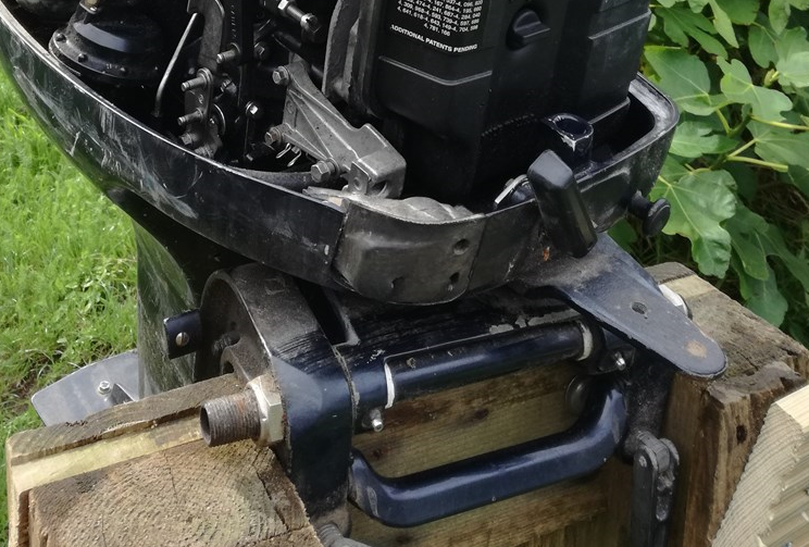

Den er ikke født med "håndstyring"
Og trådstarteren har vist fundet den manglende ledninger....
je_ns skrev den 29-07-2017 15:31:16
Det beslag køber man da som ekstraudstyr og eftermontere. Det sidder fæstnet med to eller tre bolte i de huller hvor "styrepinden" sad.

Beslaget det ses er monteret, for at montere styrkabel/arm
Sådan er den beregnet til at være monteret med styrekabel
Billedresultat for påhængsmotor  fjernstyringEr den med org, håndstyrearm, er den altid monteret ude i siden, og vil tydelig kunne ses hvis den er afmonteret.
