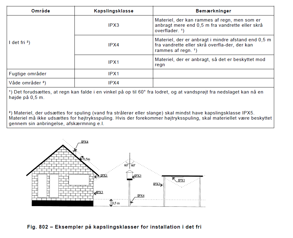

Illisher - er dit forslag godkendt til udendørs montage? Der står at den må placeres direkte i isoleringen, og synes også at samledåsen ser meget "indendørs" ud.
Den må sikkert gerne placeres i udhænget. Så længe  armaturet er beskyttet mod fugt/vand kan klassifikationen IP20.
Den er faktisk kun IP 21. My bad. Ville nu nok fortrække ip44 når vi nu er udenfor. Den er bare så dejlig at arbejde med at jeg blev nød til at anbefale den
Vi kan vel blive enige om, at det er lovligt at montere den omtalte i udhænget?

Den jeg linker til må gerne monteres i et udhæng, det er korrekt. Havde jeg selv glemt lidt. Så måtte lige finde Sb frem :) Dog skal det være klasefiseret mindst x1 se Tabel 802.
Så den jeg linker til kan sagtens bruges, hvis op ønsker det.    Det er jo kun et spørgsmål om pris og kvalitet hvad man er til.
