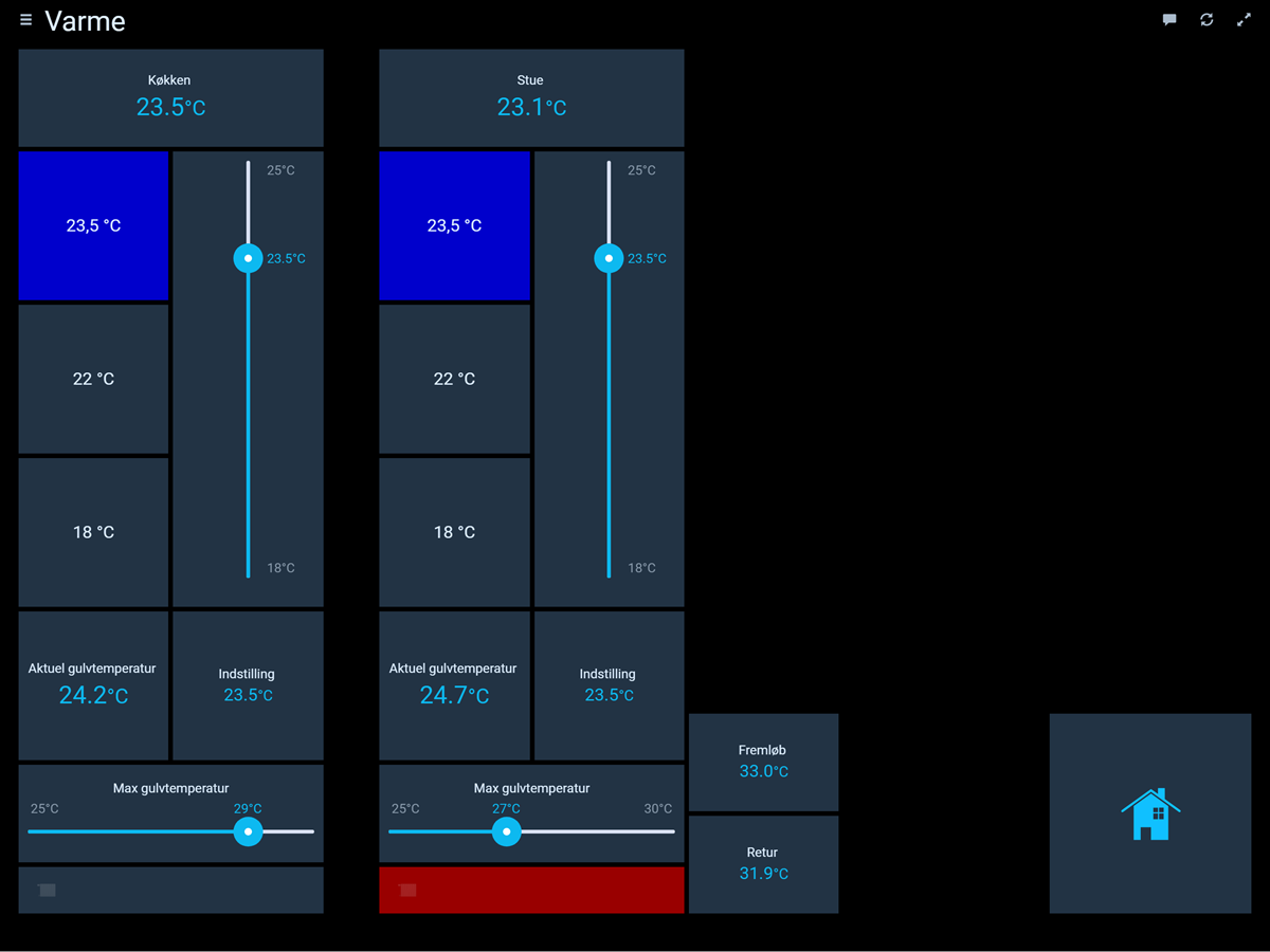

@jascdk: Jeg har stadig boksen og kan godt tage et billede af bagsiden. Og selvfølgelig også af "panelet" - det er nok mere funktionelt end kønt og stadig WIP, men det kan da give en ide om mulighederne
Temperaturerne kommer fra forskellige kilder:
  • Fremløb på gulvvarmekredsen kommer via Wavin der har en føler. Det samme gælder rum- og gulvtemperatur
  • Retur på gulvvarmekredsen samt fremløb på shunten kommer via en Tellstick og en "wireless multi sensor" fra http://foogadgets.tictail.com/. Den kan drive et stort antal følere som kan købes til ingen penge på ebay, så jeg har temperaturfølere på stort set hvert rør i kælderen:-D

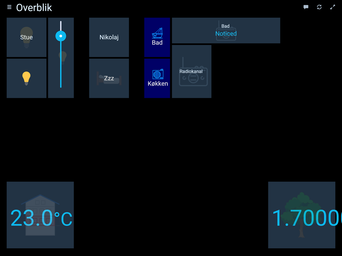

Hermed et par screenshots af min foreløbige Openhab-løsning. Der er flere skærme til styring af lys, musik m.m., men nu handler det jo om gulvvarme:-)
Det var snedigt det der - ser rigtig godt ud sys jeg! Så det der, ligger pt. som helt standard i Openhab, og kræver ikke det store rent konfigurationsmæssigt?

Tak:-)
Mjaa. Inden for home automation er der vel ikke rigtig noget der er helt standard;-)
Men når det er sagt så synes jeg Openhab er ret enkelt at konfigurere, og Wavinen håndteres fuldstændig inden for systemets standard. Når bindingen er konfigureret finder den selv de tilkoblede enheder, og så er det egentlig bare at sætte widgets op i HabPanel (eller lave et sitemap hvis man hellere vil den vej).
Man kan også gøre det mere kompliceret med regler/kode, - jeg kan ikke kode "rigtigt," men simple regler som at sætte en timer op og lave en "festknap" der kan skrue ned i 6 timer og selv skrue op igen står på to-do-listen.
