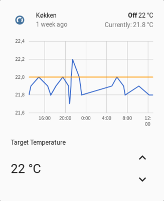

Det jeg har lavet er ret simpelt. Jeg aflæser nogle ting for hver kreds: Aktuel temperatur, indstillet temperatur, om kredsen er tændt og aktuelt batteriniveau for termostaten. Disse værdier publisher jeg med mqtt protokollen. Jeg har så en Raspberry med home-assistant, som modtager værdierne. Fra home-assistant kan jeg indstille temperaturen på termostaten ved at sende en mqtt besked den modsatte vej tilbage til styreenheden, som så sender værdien videre til termostaten. Jeg bekymrer mig således ikke over hvordan reguleringen af temperaturen foregår - jeg ændrer bare target.
I home-assistant ser det således ud:
I praksis betyder det, at jeg kan ændre temperaturen på en termostat, og så ændrer target sig i home-assistant, og jeg kan gøre det modsatte.
