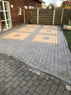

ja det virkede over alt forventning og ser stadig super flot ud (hvilket ikke er så mærkeligt da der kun er gået 1 år)
jeg bliver lidt i tvivl om jeg fik sprøjtet algefjerne på først alle steder - men mener jeg fik gjort det.
Jeg brugte en god kraftig semi prof højtryksrenser inkl prof rensehoved til fliser fra karcher. meget nemt at arbejde med og jeg skulle blot 'støvsuge' for at fliser blev super flotte.
Mens man arbejder kan man med højtryks renseren "feje" snavset vand og opskyllet jord ved blot at vippe partio hovedet og med trykket fra denne skubbe slamet væk.
Jeg behandlede det efterfølgende med kautisk soda og vandglas. det malede jeg på med rulle. så vidt jeg husker lavede jeg vandglas i en opl 1:8 og soda 2 dl til 5 liter lunken vand.
køb tørt "rigtig" ukrudst hæmmende fugesand og strø det først ud når fliser er tørre - det gør det meget lettere at få ned mellem fliser.

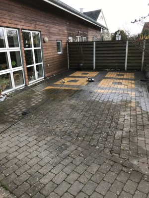

Vær også opmærksom på at det vand som spules væk er meget snavset og skal kunne løbe et sted hen - jeg havde nogle kloak dæksler i haven som  jeg kunne åbne og lede snavset vand væk den vej - på det sidst eaf billederne kan du se at jeg ude i kanten har et kloak dæksel som er løftet af.
man kan evt. lede det ud på græsplæne eller ligne.
her er et par billeder af arbejdet mens det skrider frem og da denne sektion var færdig
Jeg vil uden tvivl gøre det igen om nogle år da det ikke var så besværligt - jeg brugte ca. 3 timer på ovenstående - i hverfald meget nemmere end at luge ukrudt som vi har gjort de sidste 5 år uden større held...

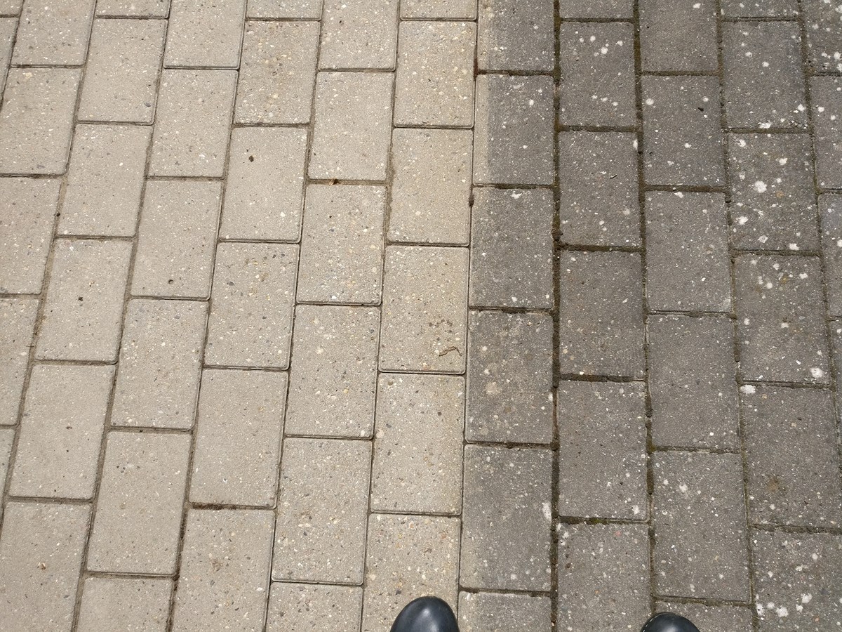

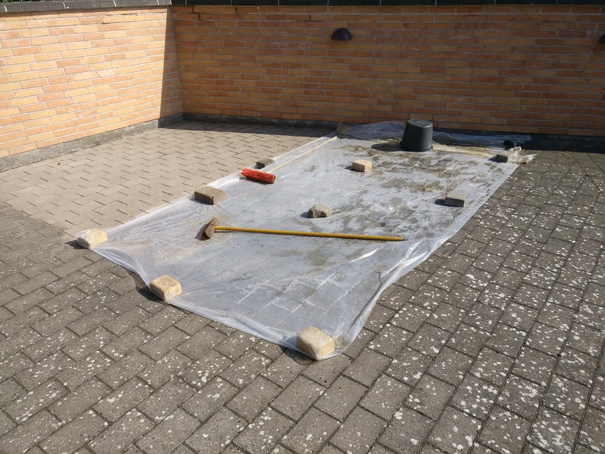

Jeg blandede 2-3 dl tyk brun sæbe med lige dele kaustisk soda (begge dele er kraftige baser) og 2,5 l vand og rørte det godt sammen. Med en blød fejekost fordelte jeg blandingen over et areal på ca. 6 m2 og dækkede det til med tynd plastik af hensyn til trafik af børn og husdyr. Jeg lod det ligge i 2 døgn (ét er sikkert nok, det prøver jeg med det næste stykke).
Herefter spulede jeg med vandslange og fejede med en blød kost det hele væk, og RESULTATET VAR FORBLØFFENDE GODT! se billedet.
