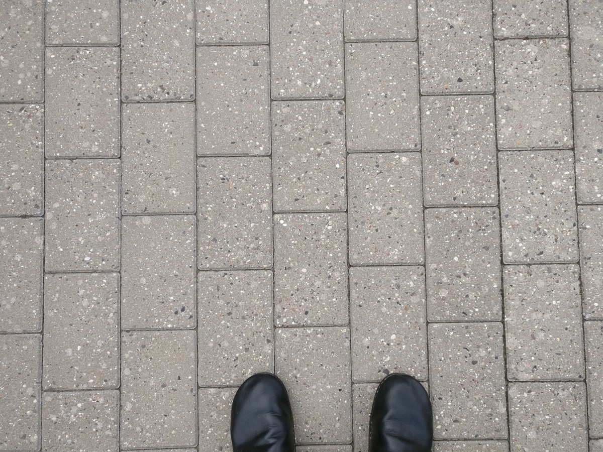

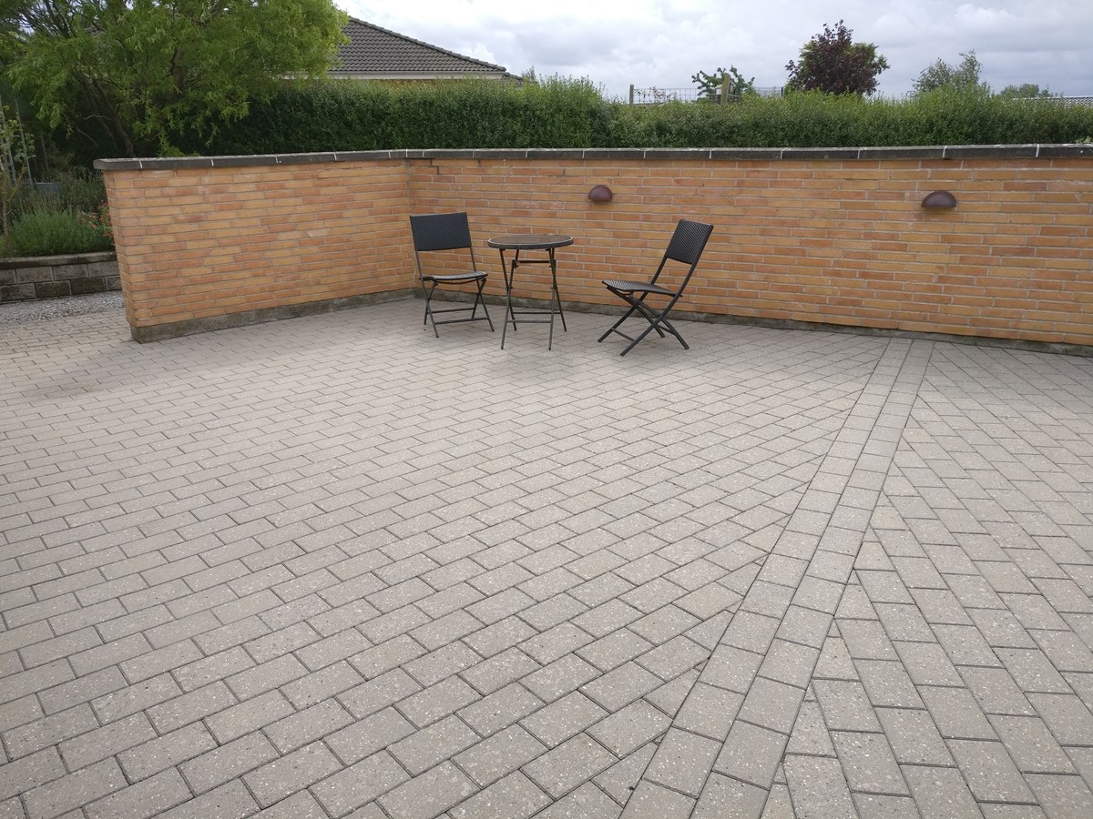

Follow up på fliserensningen.
Her kommer så det endelige resultat efter fliserensningen af ca. 75 m2 terrasse, efter metoden beskrevet tidligere. Fantastisk :-) Som at få en ny terrasse :-)
Efter rensningen har jeg imprægneret stenene med vandglas i en blanding 1:5, sprøjtet ud over stenene med en billig havesprøjte fra Bauhaus til 60 kr. Den fungerede overraskende godt.
Håber det holder i mange år frem ;-))
Ser rigtig flot ud, spændende med habesprøjten, jeg brugte en mallerrulle fra jem&fix. Det er nemt at dossere og sikre ensartet lag
