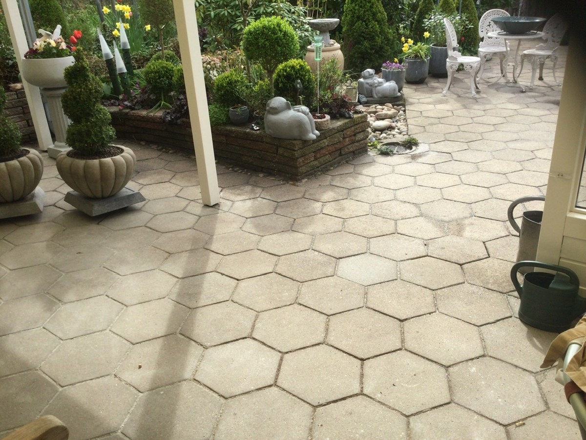

Jeg er lige blevet færdig med rengøring af vores Terasse med Bellahøj fliser lagt i 1969.
Fremgangsmåde: Fuger skrabes ud, skidtet fejes væk, spules med vand og sprøjtes med kaustisk soda opløsning. 2 dl soda i vand. Det er en meget basisk opløsning. Jeg lader det tørre og fejer så lys grå stenmel Over det hele. 1 pose rækker til mine 60 m2. FEJE, FEJE, FEJE. Stenmelet er skarpt og hjælper med at skure fliserne. Resten af sæsonen og måske et år mere har vi fine fliser.
Fliserne under åben himmel er lidt mere ru end de fliser, der ligger under den overdækkede terasse. Jeg kunne iøvrigt også tænke mig at der er forskel i kvaliteten på fliser fra 1970 og 1920.
