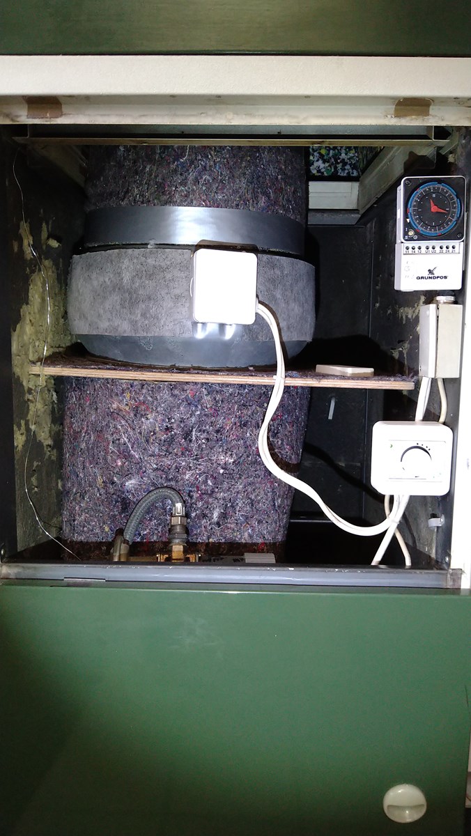

Færdig. Så er jeg blevet helt færdig med alle mine experimenter, og resultatet er fantastisk.

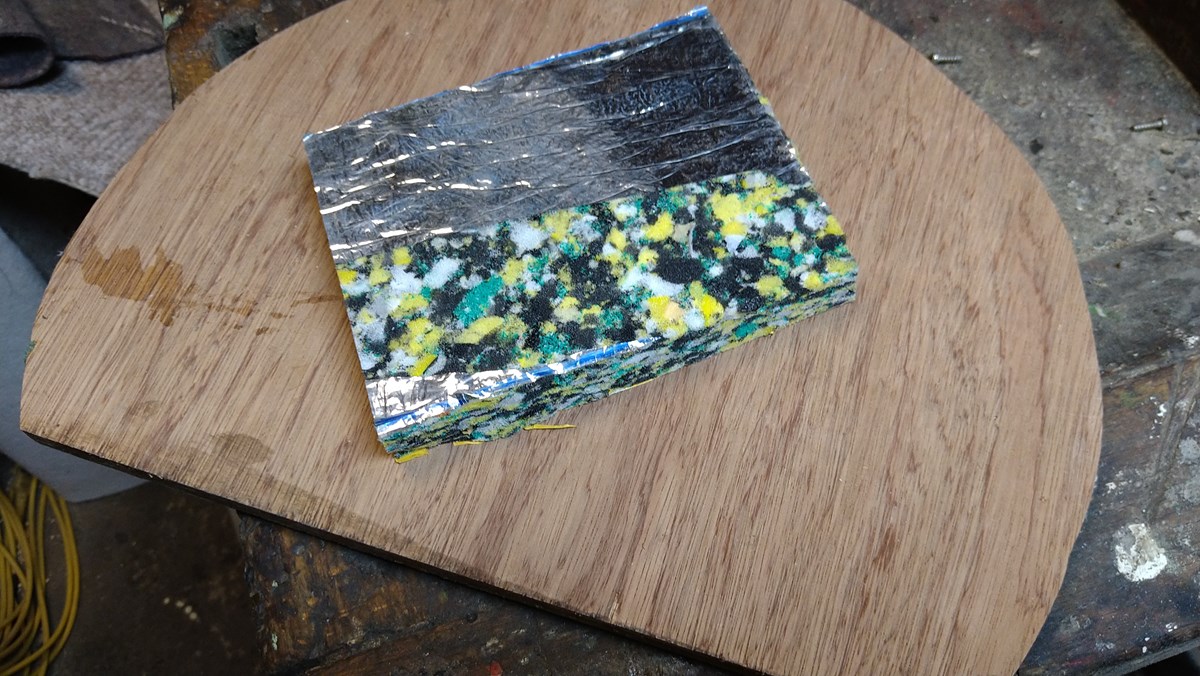

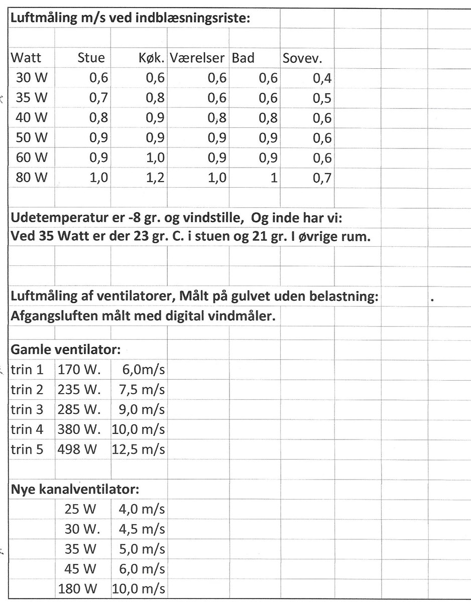

Jeg kører med ca 30 watt med en indetemperatur på ca. 22 gr. og den er ens uanset vejret udenfor. Jeg har købt lydisoleringsplader i Bilka (billede vedlægges) og isoleret hele returluftkassen, den er specielbygget i sin tid, og var blot beklædt med lidt tynd flamingo. Ligeledes har jeg brugt disse lydplader til "tragtene" til ventilatoren. Jeg har lavet nye luftmålinger af både den gamle og nye ventilator, ubelastet, altså bare lagt på dem gulvet, Skema vedlægges så I kan se forskellen på ny og gl.

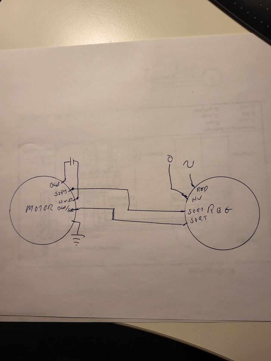

Jeg har lavet en tegning over min motor og regulering.
Kan jeg ikke bare sætte en LS 15 ES33 regulator på?
Jeg ville sætte den på blå/sort og sort indgang på motor.
- Ulrich
