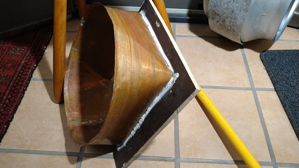

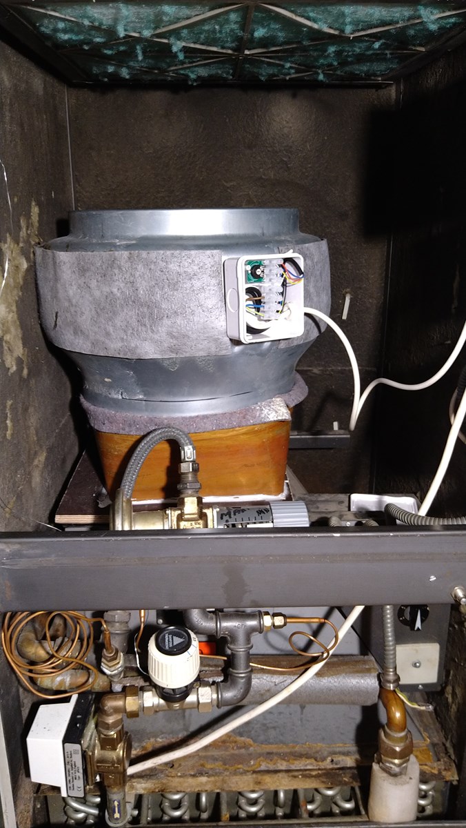

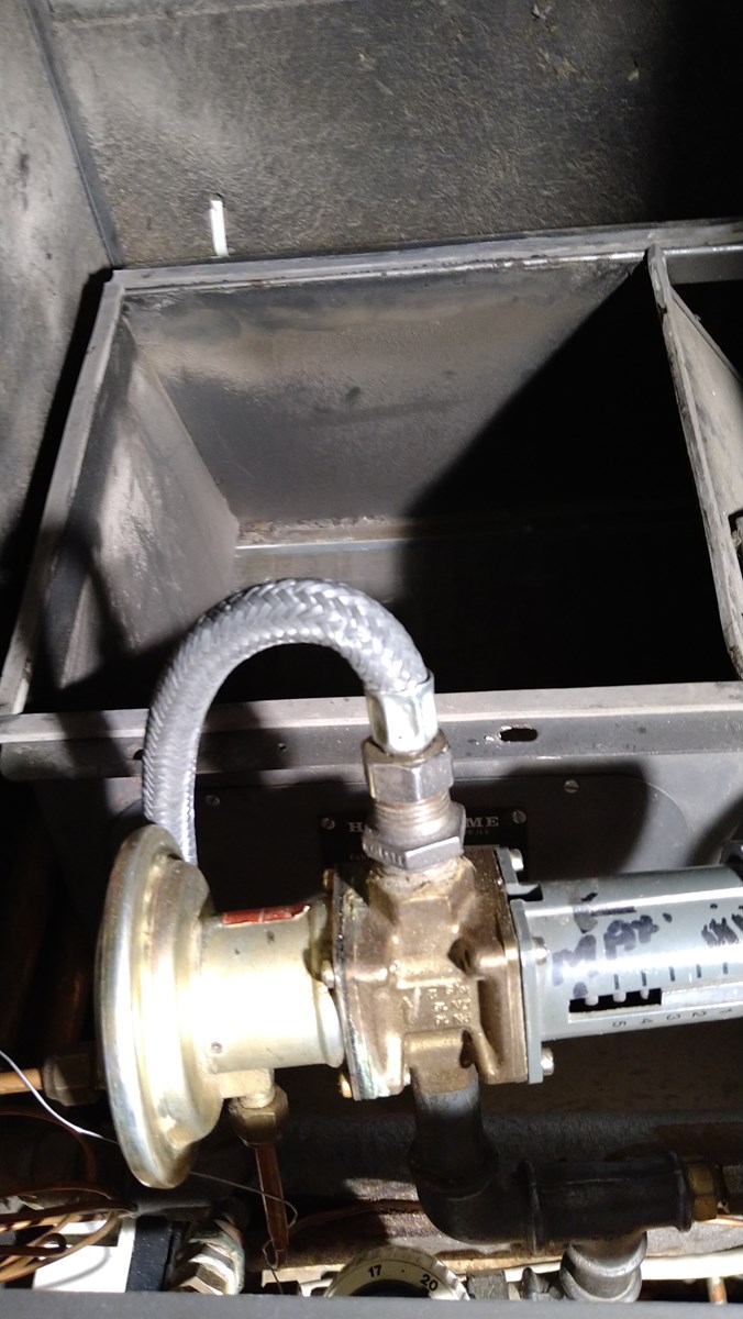

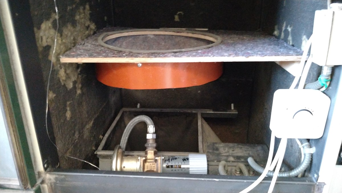

Hej igen. Lidt omkring monteringen. Jeg har limet svampegummi på kanten af kabinettet (billede) og lavet en 12 m/m. finerplade til at spænde ovenpå. En kobberplade på 100 x 20 cm har jeg formet rund til ventilatoren og firkantet i bunden og monteret på finerpladen, og ventilatoren ligger bare løst ovenpå. (billede)
Der er ingen mekanisk støj, luftstøjen føler jeg ikke er anderledes end ved den gamle ventilator. På trin 1 var der lidt luftstøj og på trin 2 en del. Når jeg kører den nye på 30 watt går den ca. 1000 omdr. og der er ikke mere støj end den gamle på trin 1, og jeg fornemmer at det giver noget samme luftmænge som det gamle på trin 1.

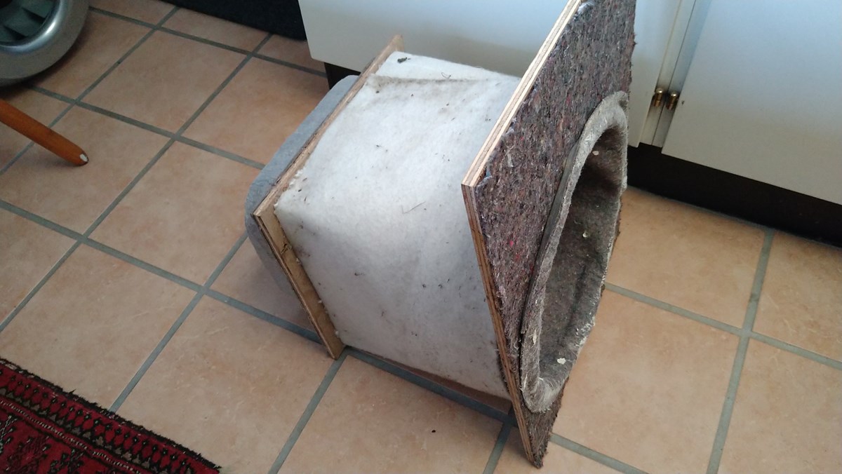

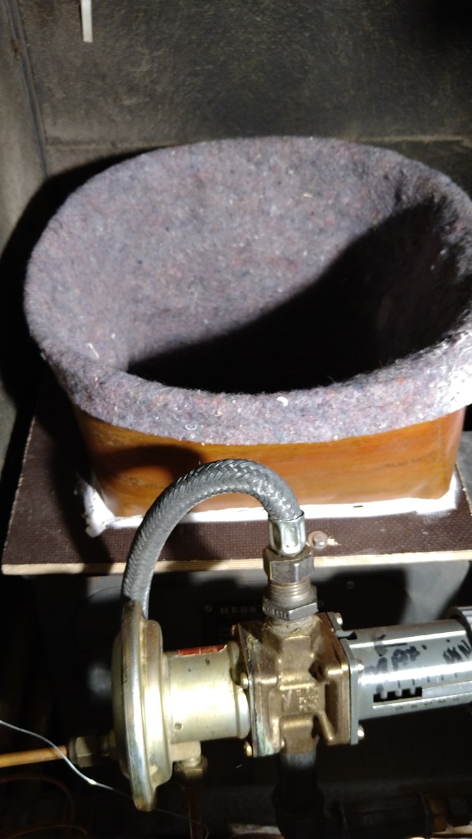

Jeg har pålimet et stk. gummi gulvunderlag på ventilatoren for at tage evt. vibrationsstøj, og jeg har lavet en lydsluse af et stk. malerfilt som er sat ned i den nye kanal og lidt op over kanten så ventilatoren ligger på det. Det virker fint synes jeg og er meget lig det gamle lydbillede.

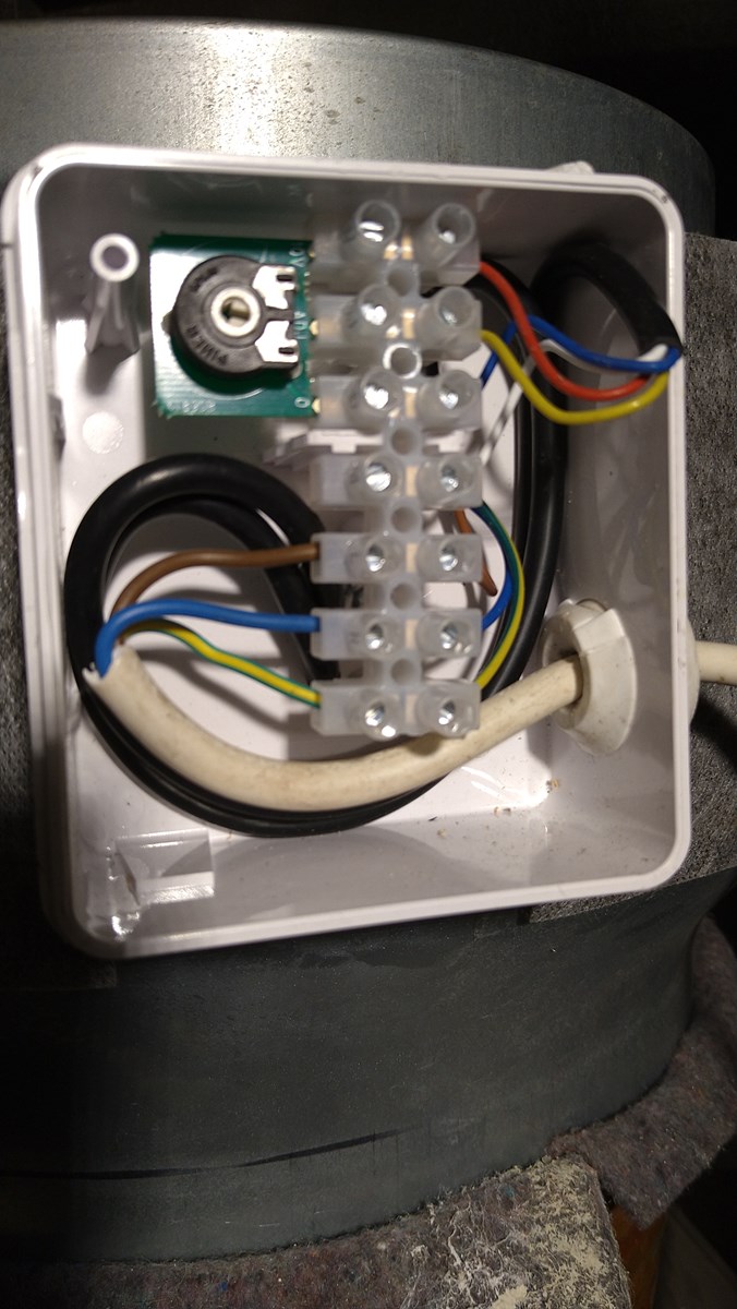

Skovtek, hvordan dele kabinettet op, den forstår jeg ikke rigtig men lyder spændende hvis man kan reducere lyden yderligere. Der er et indbygget potentiometer i ventilatoren som reguleres med en lille skruetrækker. Der kan sagtens påbygges en extern styring.

Det jeg mener er simpelhen, at lave en plade der deler det indvendige af kabinettet, så ventilatoren kunne monteres oven over pladen og blæse gennem et hul i pladen ned over varmefladen. Så var man fri for at lave luftguide mv som du kan gjort. Det er jo sådan set det der skal til. Luften vil jo ikke kunne blæse andre steder hen end ned over varmefladen.Pladen kunne let isoleres fra kabinettet evt med de gummiophæng der er på det gl blæserhus og med en god gummifuge i kanten. Siger ikke det er bedre end det du har lavet, men måske lidt nemmere.

Jeg overvejer at lave samme løsning som dig, blot vil jeg gøre ventilatoren fast på enten kabinettet - eller på varmeveksler fundamentet på gummiophæng, for at undgå transmissionsstøj fra ventilator og omgivelser til rørsystemet.

Du kan ikke bruge en AC regulator til en EC motor. Sådan en koster omkring 600 kr., jeg overvejer at anskaffe sådan en da den vil være nemmere at dosere end det lille potentiometer der er indbygget.

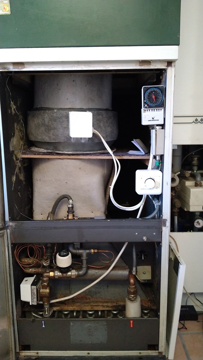

Jeg har afprøvet lidt forskelligt siden sidst. Men jeg kan da oplyse, at her i denne kolde tid kuling og frostgrader fra nordøst har vores hus aldrig kunnet lide, men den nye ventilator har klaret det godt. Jeg har måtte skrue op til 40-45 watt, men bare det er stille vejr kan jeg skrue ned igen. Lige nu -6 gr. ude og 23/24 gr. i stuen og 21 gr. i øvrige rum med 40 watt på ventilatoren.

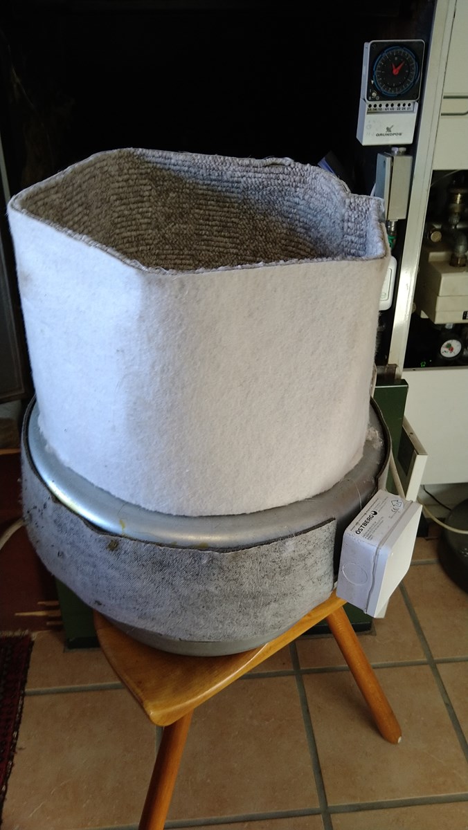

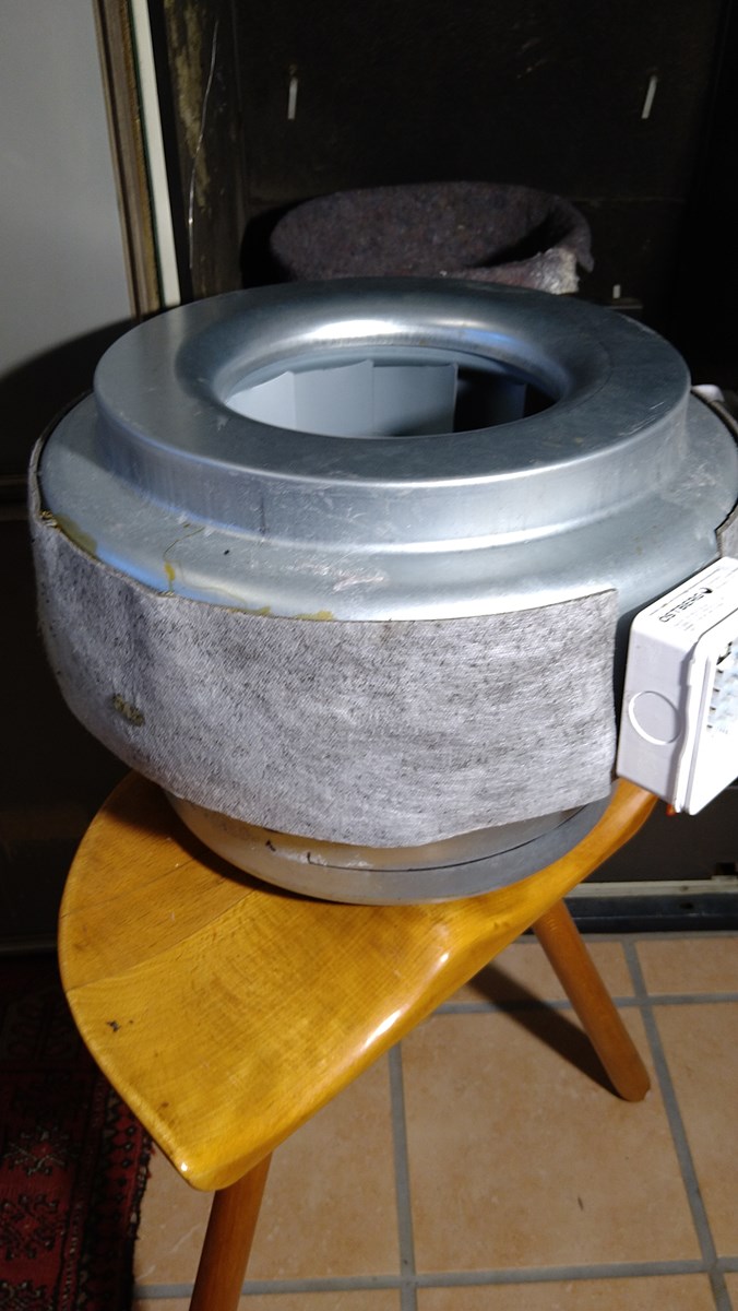

Ideen med 2 kammer opdeling virkede ikke, jeg opgav at tætne det. Men en ophængning som Jamaho var inde på virker glimrende. Jeg har afprøvet forskellige former for lydsluse og er kommet frem til noget med et tykt stk gulvtæppe kombineret med lidt malerfilt. Vi har en lille susen i kanalerne og den ændre sig ikke meget 30 og 50 watt. I klimakabinettet var det som om at den største støj kom fra indsugningen hvorfor den har fået en "halskrave" på Det hjalp lidt. Men jeg tror ikke støjen er værre en det gamle system.

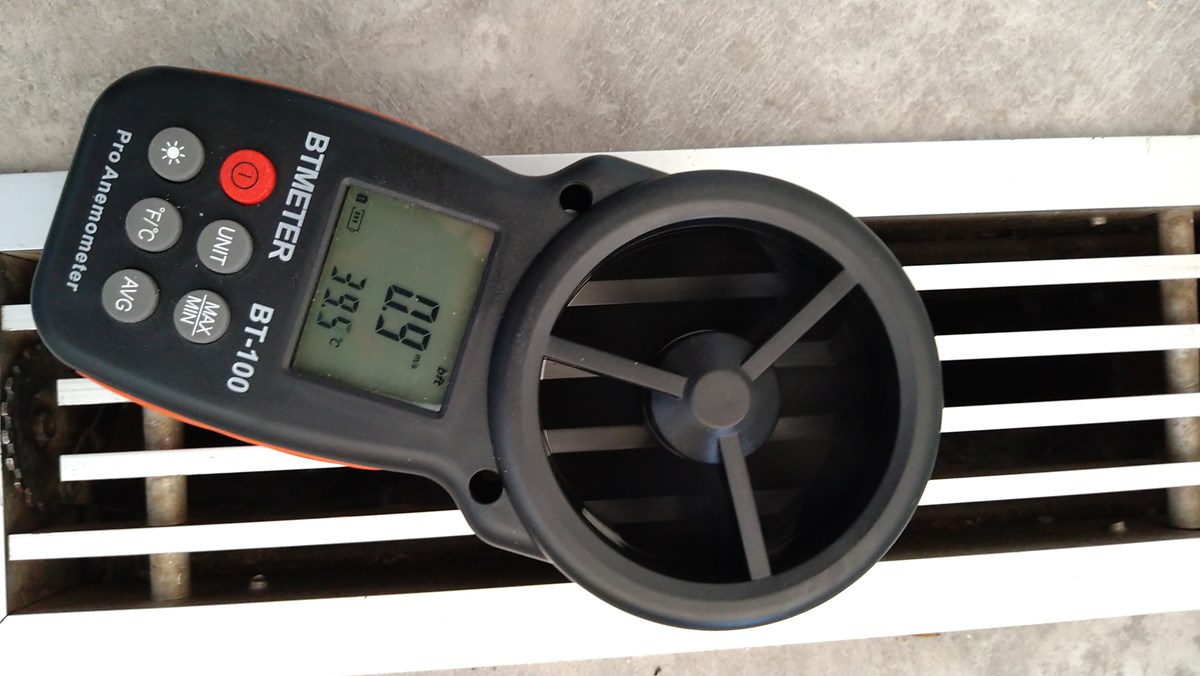

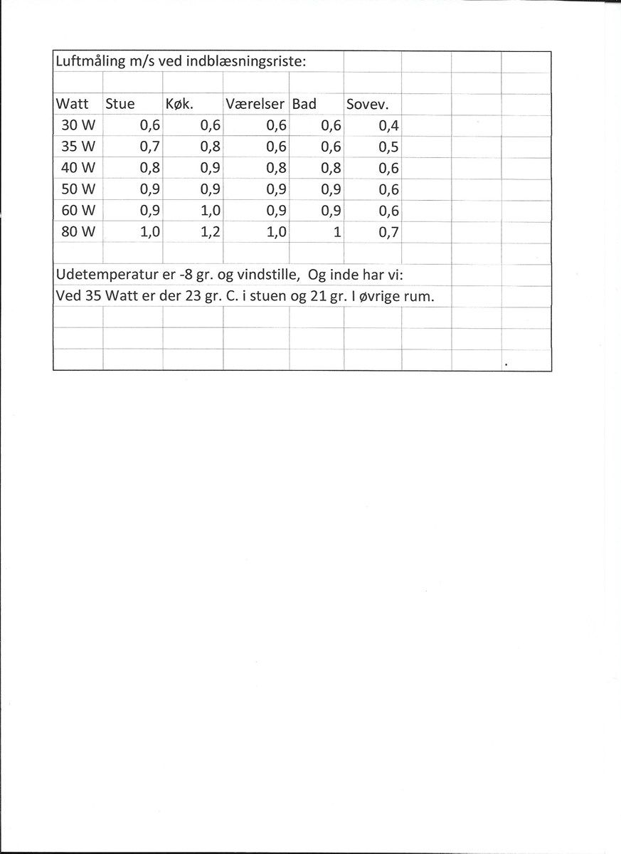

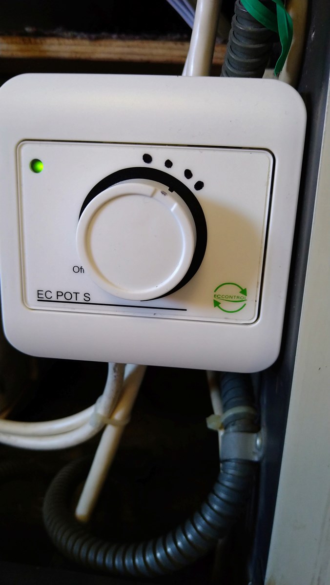

Jeg har lavet lidt lufthastighedsmålinger (m/s) ved de forskellige luftriste ved forskellige omdr. på ventilatoren. Jeg vedlægger skemaet samt billeder af anlægget som det er nu. Vi har et værelse der ikke har været opvarmet længe, som jeg nu har sat varme på det tager et stykke tid før varmen er der, så det fortæller mig at den lufthastighed jeg kører med er mindre en det gamle anlæg. Jeg fik aldrig taget målinger af det så jeg mangler en referens til de nye målinger. Men det vigtigste er at vi har glimrende varme overalt på ml. 30 og 45 watt.
Jeg har investeret i et extern potentiometer da det andet var for besværligt. købt hos www.watto til kr. 612,00 incl. forsendelse.

Her kommer "luftskemaet". Hvis en af jer har en vindmåler kunne det være intressant at vide hvad den er på trin 1 på det gamle anlæg.
Som i kan se på skemaet ligger soveværelset lavt, men det er også ude på 16 mtr. og kommer efter 4 andre luftriste, men temperaturen er 20/21 gr.
