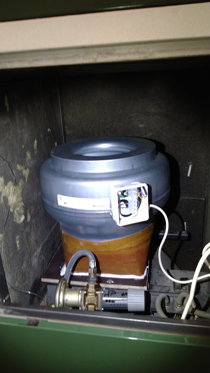

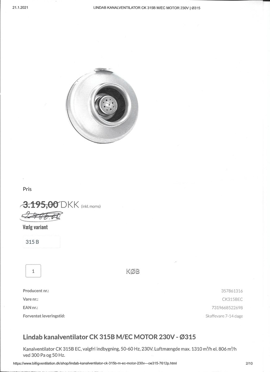

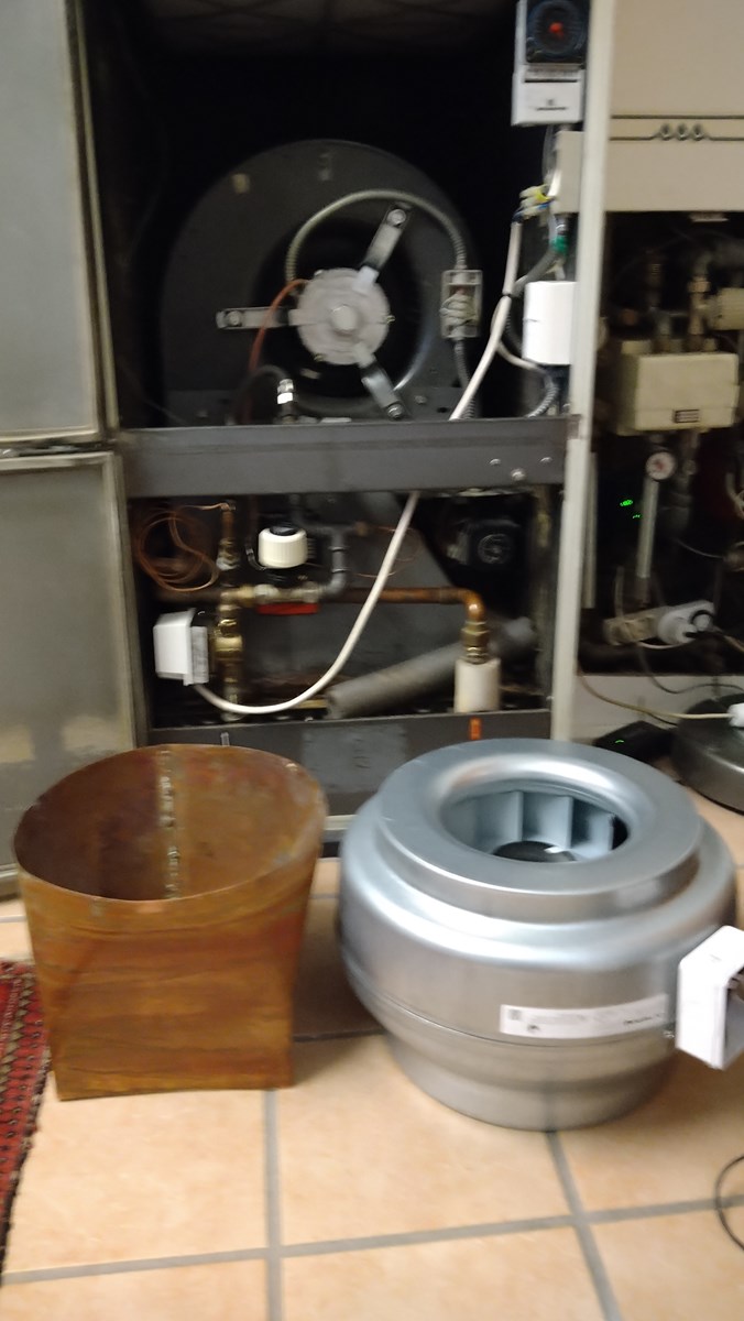

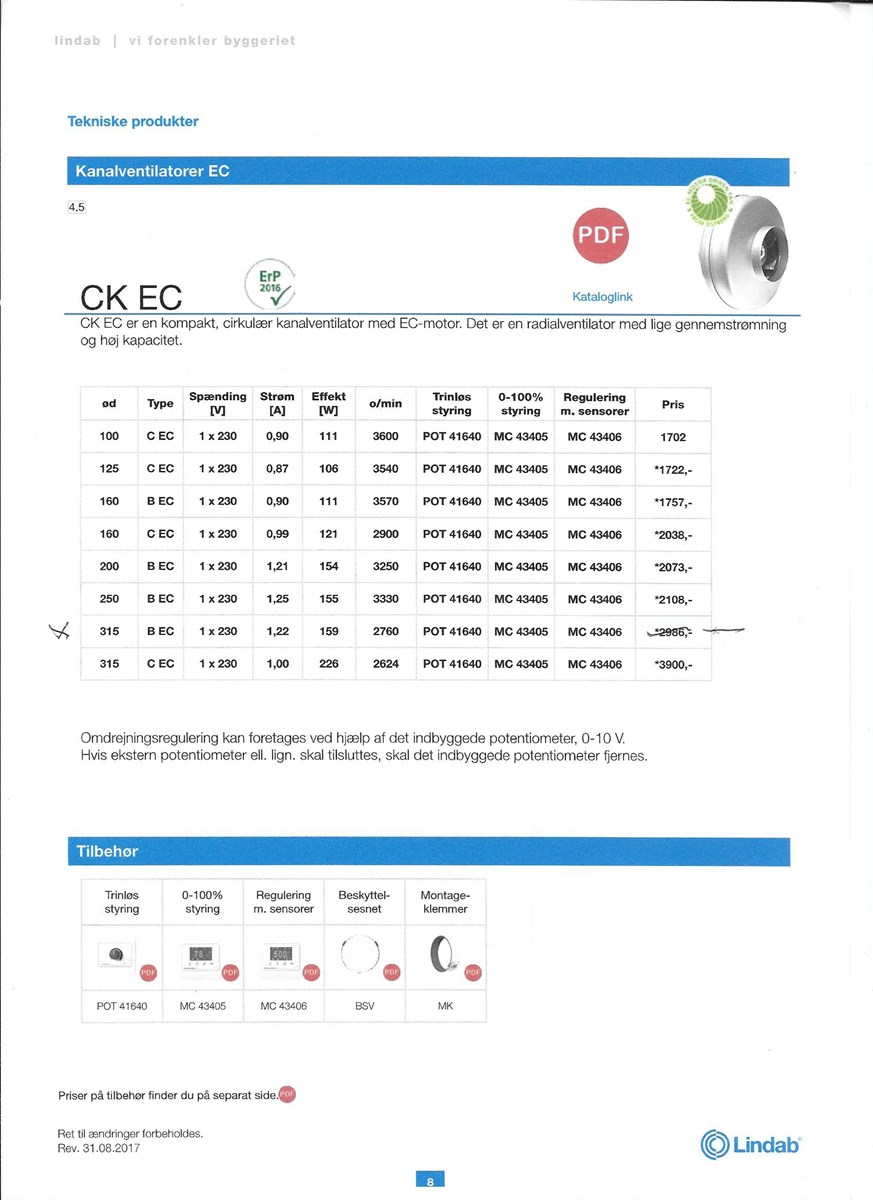

Hej alle. Jeg er gået en lidt anden vej, da der åbenbart ikke findes en EC motor til vores anlæg (CV20) så jeg har i stedet monteret en kanalventilator med EC motor. Kr. 3195.00. Den virker perfekt og jeg er i øjeblikket ved at justere den ind til den rette luftmængde. Netop luftmængden er jo sikkert meget forskelligt fra hus til hus. Jeg opvarmer ca. 200 m2 og det er indrettet med 14 luftriste og halvdelen ligger 15 16 mtr. ude, så der skal en vis mængde luft til. Jeg regulerer i øjeblikket mellem 25 - 30 watt.
Hilsen Kurt

Det ser spændende ud med kanalventilatoren, men hvorfor deler du ikke bare kabinettet op i to halvdele med ventilatoren øverst?
Hvad med støj, både mekanisk og luftstøtte i kanaler?

Nej, jeg har opgivet løsningen med motor via England, men tror KHCs løsning kunne være god, dog ville jeg dele kabinettet op i to halvdele, da det ville være nemmere at isolere evt støj fra på den måde, sådan laves kammerventilatorer iøvrigt i dag.

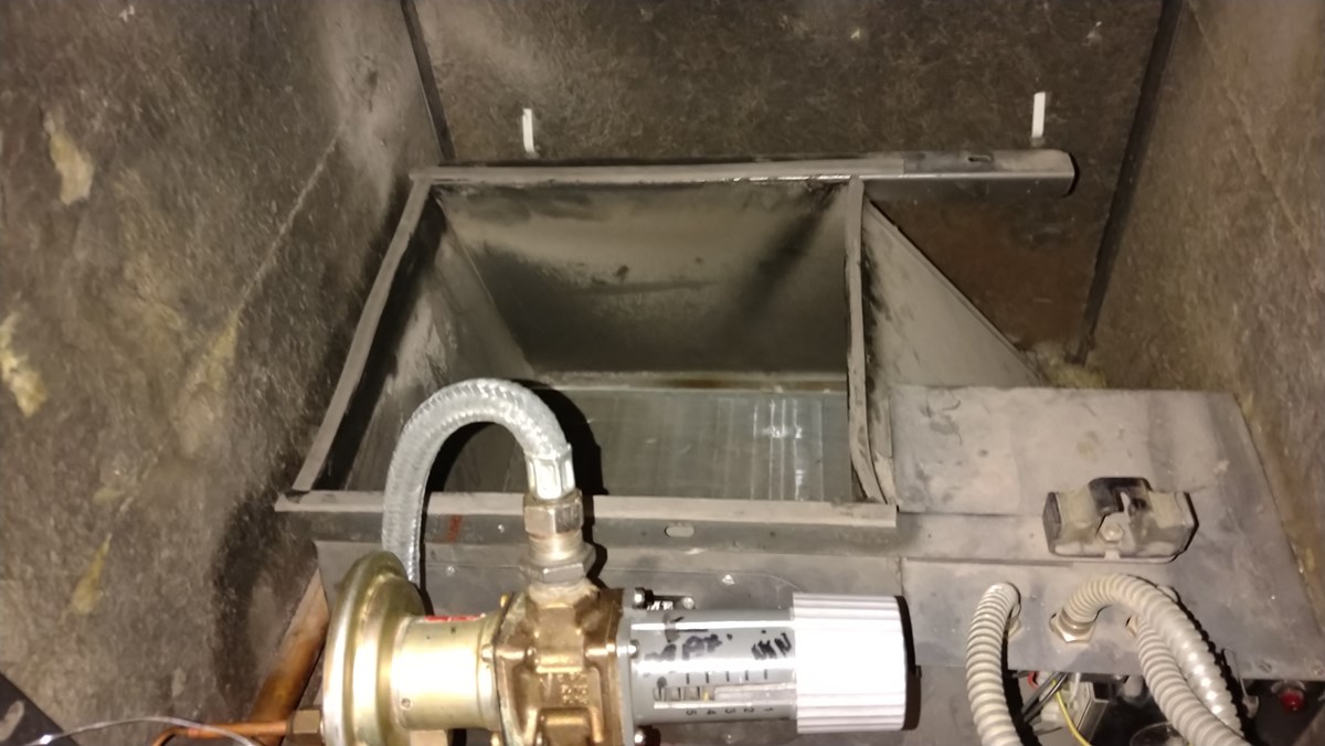

Hejsa. Jeg valgte en kanalventilator fra Lindab, købt hos Billig ventilation. billeder vedlægges. Jeg vender tilbage med det lidt mere tekniske omkring monteringen, men min kone vil lige have mig med ud at lufte dankortet.
mvh Kurt
