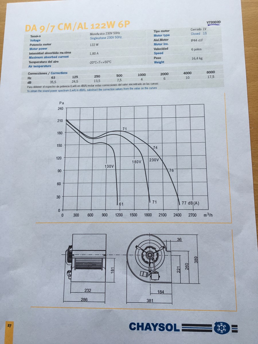

men de har en del på deres side ser er magen til, blot kraftigere.  9/7 hedder størrelsen. Kig evt på det billede jeg har delt sidste pr. Der står alle oplysninger. Den passer direkte på min hess CV20

Her er motoren i eftersøger. Jamaho, måske skulle vi købe to på en gang og måske få lidt rabat?
