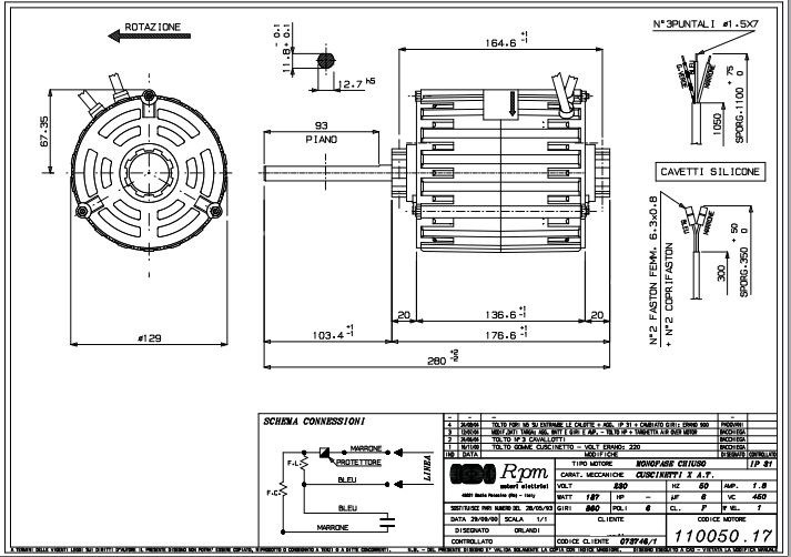

Mange tak for alle tilkendegivelser, som alle indgår i mine overvejelser.Har kontakt med det italienske firma der fremstillede den motor jeg har siddende nu. De laver den ikke mere, men tilbyder at lave den, dersom man vil aftage min 20 stk. :-( ! Kan dog ikke lave den i en EC udgave! Se tegning ovenfor.
Da man med rimelighed kan forvente at tingene har udviklet sig til det bedre både driftøkonomisk samt reguleringsmæssigt siden Hess levered kabinettet, er jeg derfor på udkig efter en motor af nyere dato. Alternativt en hel ny enhed med blæserhjul/motor som O.M.E har. Har sat 2 nye ventilatorer op af typen RUCK til varmeflytning og udsugning. Begge har EC motorer og er nemme at hastighedsregulere med Ruck MTP20 potentiometer.
