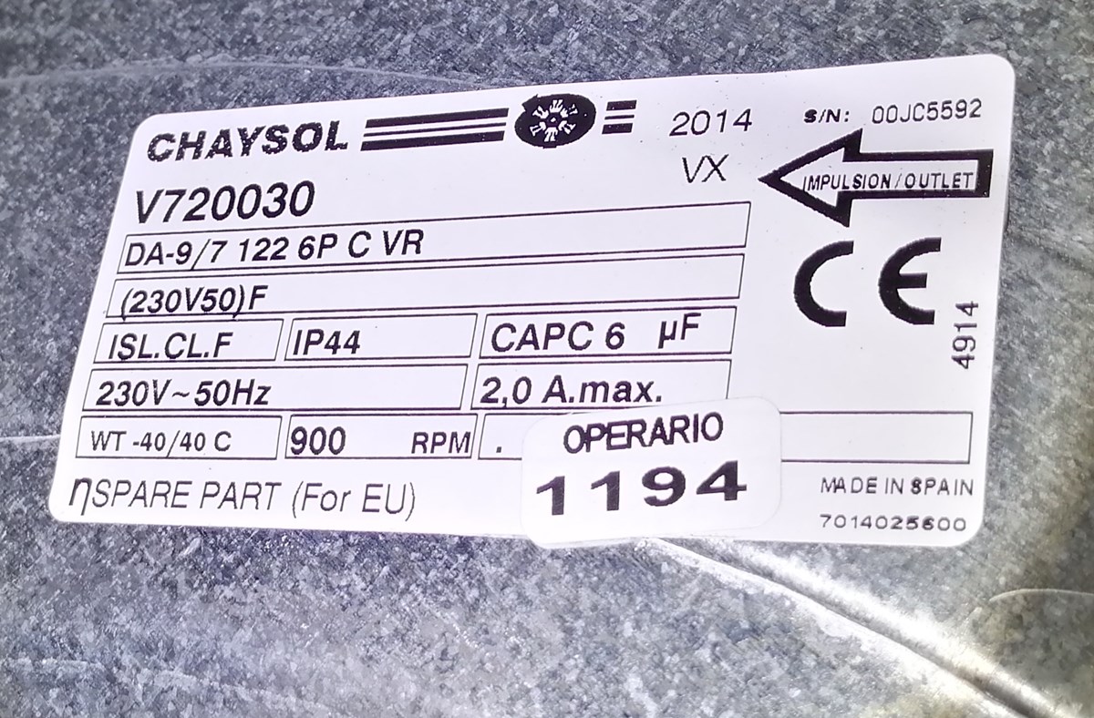

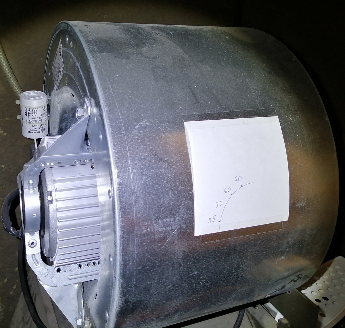

Jeg skal prøve at tage et billede af min i morgen, samt motor/typepladen.
Den jeg har, ligner nøjagtig den gamle. Også fra CV20. Men bruger 30/40 watt ved normal brug.

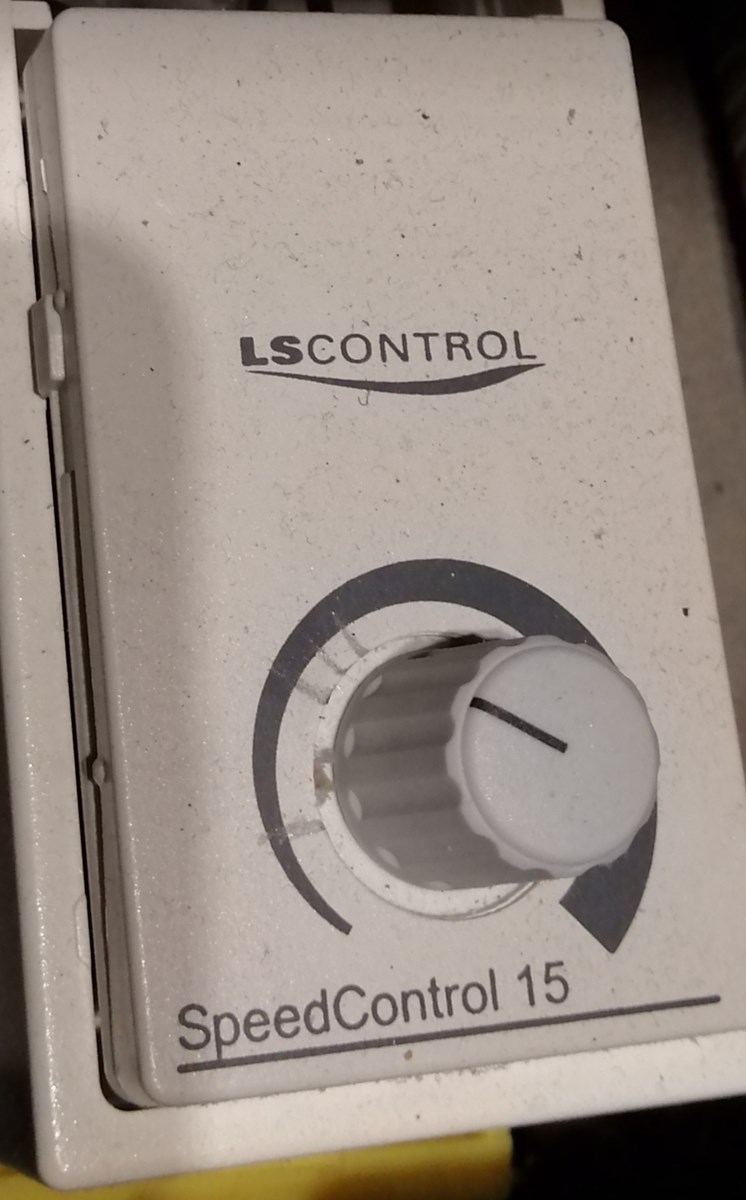

Her et par billeder af min ventilator, samt 'styring' af denneMvh
Rigtig mange tak for billederne. Må jeg forstå tingen således, at du alene har fornyet motoren til ventilatoren, og stadig bruger hus samt skovlhjul fra den originale HESS?

Jeg har købt den hos en lokal auto/el mand. Den er købt til direkte montering. Den er 100% magen til den gamle. Og alt er nyt. Dvs ingen dele er flyttet rundt.
Jeg ved desværre ikke hvad en ec motor er. Men denne kører meget lettere end den gamle, som jeg formoder var orginal fra hess.
Den gamle trafo havde 4 indstillinger. Og brugte en masse strøm.

Den kan meget nemt give nok luft. Kører Ca 25% nu. Maks.
130kvm etplans hus, 25c° i alle rum. Og alle spjæld åbne.
Fjernvarme trækker hess cv20. Og det virker rigtig godt.
