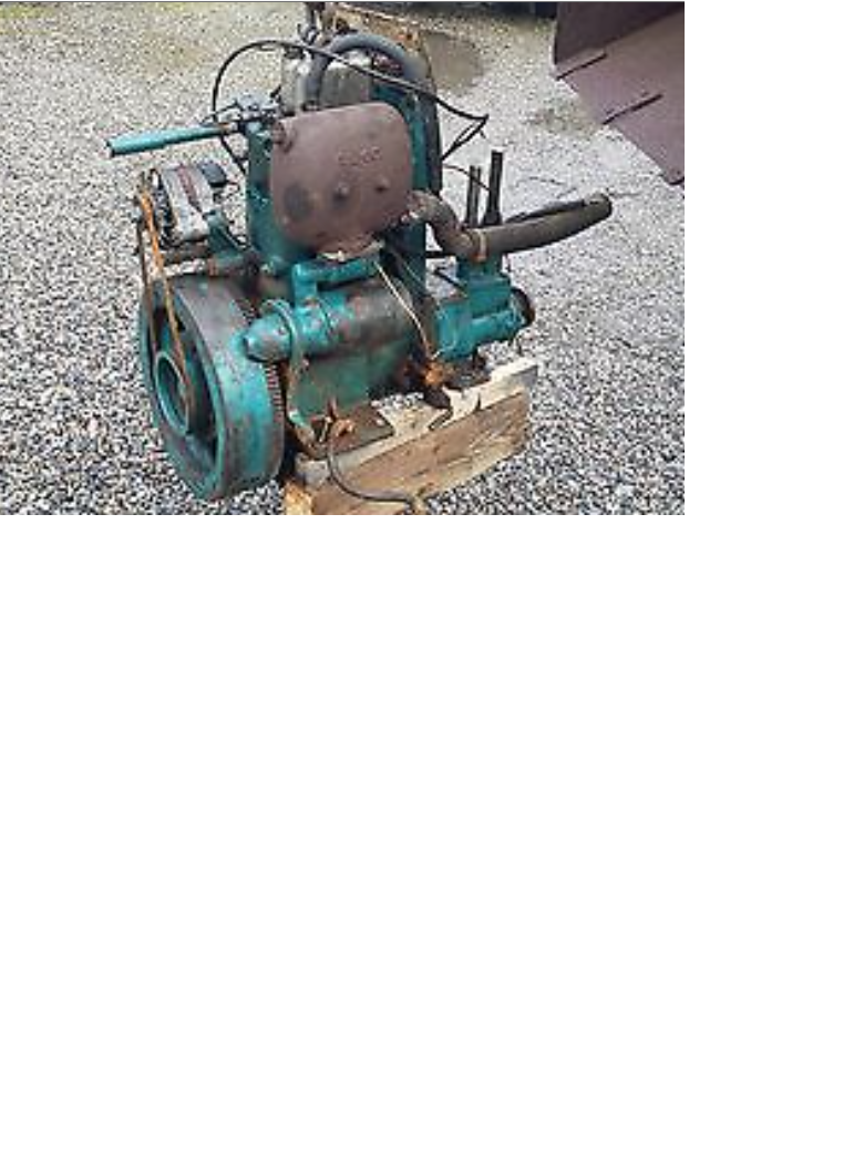

El i båd. Steeneiler 43 5631 29-03-2017 07:39 Jeg har en 10 hk saab der let startes med håndsving. MEN jeg mangler strøm i båden til pumpe og garnhaler. Er det muligt at sætte en generator til svinghjulet uden starter ( den startes jo nemt med håndsving) Hvis ja. hvad skal jeg bruge og hvordan gøres det? ses 58 svar 1 2 3 › » Følg tråden Annonce Annonce Annonce
je_ns 13059 29-03-2017 15:42 Ja det kan du godt, men det kræver jo der er en remskive på svinghjulet.. Vi prøver igen, i morgen --
Nitter 5936 7700 29-03-2017 15:50 Det kan du "relativt" nemt gøre. Hvor nemt kommer an på om du har en ledig remskive nede på svinghjulet. Men ellers skal du bruge et batteri, vekselstrømsgenerator, ledning, kasse til betjeningsgreb sikringer og kontakter samt et beslag til at holde generatoren. Vil du have mere hjælp til projektet bør du tage et par billeder af svinghjulet med omgivelser og lægge dem op her i tråden. Mvh. Leif. Onliner: "Diskutér ikke med en idiot. Vedkommende vil gøre alt for og trække dig ned på sit eget sølle niveau, for derefter at slå dig med sin enorme erfaring i kaos.

Nitter 5936 7700 30-03-2017 00:03 Skrevet af Steeneiler på 29-03-2017 22:34 Hvad skal vekselstrømsgeneratoren hedde og hvor købes den billigst. Hos en autoophugger bør du kunne finde en. Det du skal have er en vekselstrømsgenerator med påbygget regulator. Remskiven skal være til en A rem forudsat remskiven du får er orginal. I nogle kredse kaldes det også en Opel Kadet eller Golf 2 Bosch vekselstrømsgenerator.Men ellers kan de købes af flunke nye for formodentelig omkring en tusse, så pas på hvor meget du giver for en brugt !!! Mvh. Leif. Onliner: "Diskutér ikke med en idiot. Vedkommende vil gøre alt for og trække dig ned på sit eget sølle niveau, for derefter at slå dig med sin enorme erfaring i kaos.
