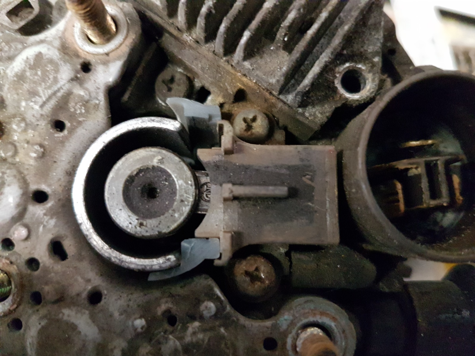

Hvis du kigger på større generatore, er de normalt mærket med omløbsretning. Men ved mindre generatore, går man vist bare ud fra de skal monteres på en mindre forbrændingsmotor, hvor 99,x% alle rotere den samme vej.
Og er det svært og tro mig vil jeg anbefale du piller kullene ud af en generator og kigger efter. Der vil du se at kullet er forskudt i omløbsretningen. Kører du en generator modsatte vej vil kullene ikke "glide" af men give sig til at hoppe, hvilket hurtigt smadre kullene og samtidig skaber et gnistgab der hurtigt laver sår på kobberringene som kullene ligger an mod. Soo simpelt er det.
Mvh. Leif.
Onliner:
Skrevet af Nitter på 30-03-2017 14:12
Ikke helt Jens, se mit forrige indlæg.
Tja nu tog jeg lige et billede, af den første generator der faldt ned af hylden.
Hvad synes du selv
Det er så undtagelsen der bekræfter reglen, du lige der fandt frem.
Bliver nysgerrig, hvem har begået dævlen ?
Mvh. Leif.
