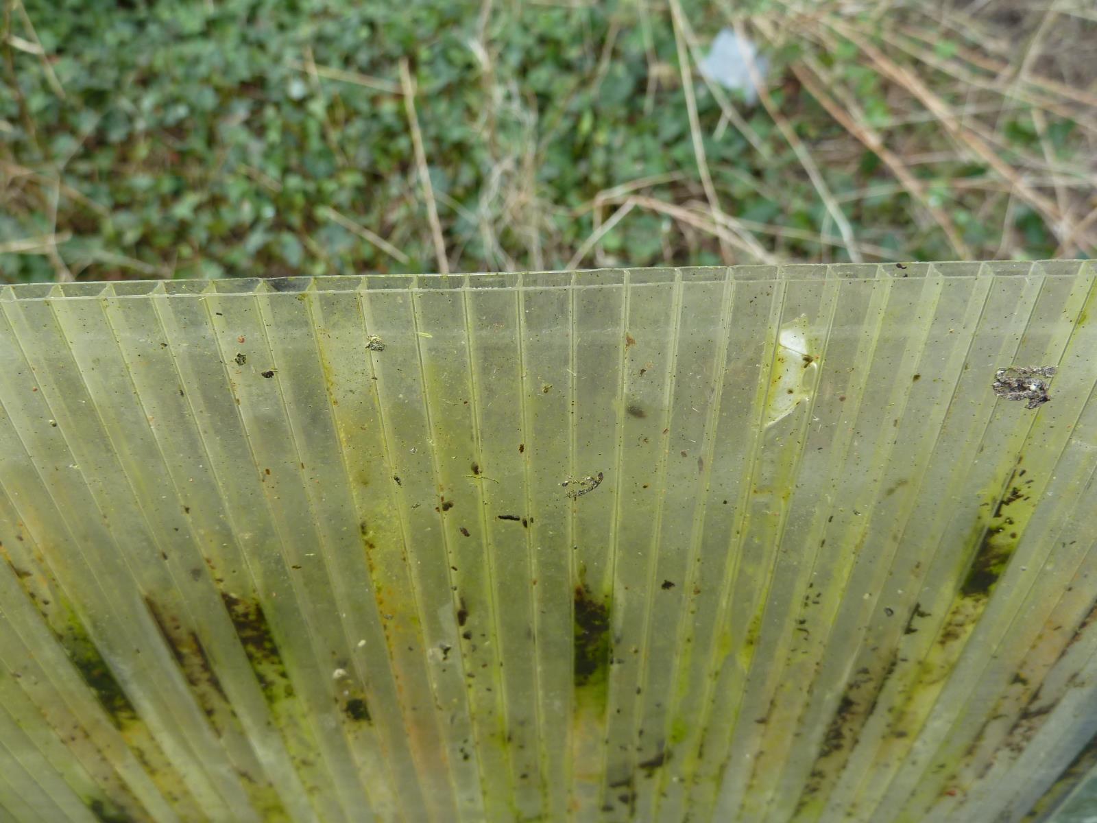

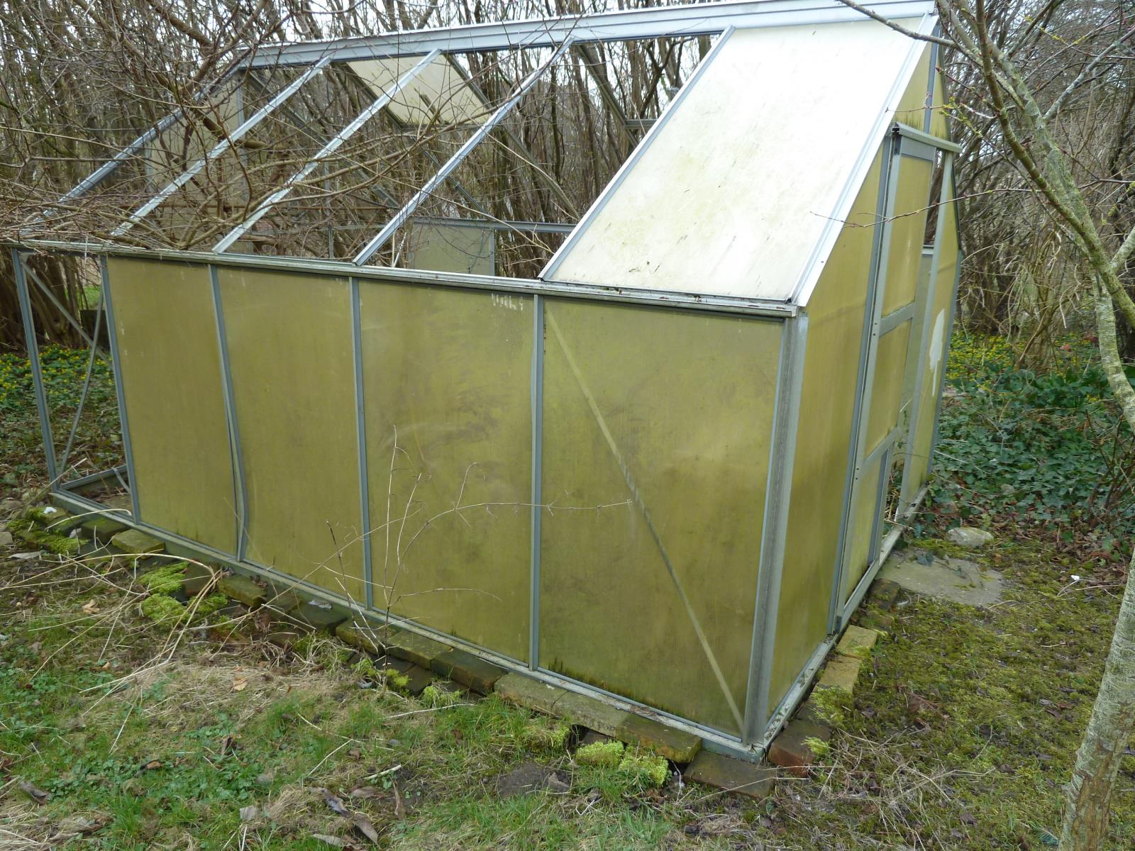

Jeg har overtaget et bedaget drivhus hvor der mangler 8-10 glas og de eksisterende er grøngule.
Det er på 10,5 kvm og glassene er plastik med hulrum. Glassene måler 70x150cm.
Nogen der kender disse glas og ved hvor de kan fåes, hvis det da overhovedet kan betale sig?
Kan man overhovedet vaske dem rene klare igen?

Jeg er ikke sikker, men de ligner noget termotagplader af en art.
I vores gamle hus fik vi bygget en udestue som netop havde tag af nogenlunde den type plader.
Det grønne tror jeg er alger/skidt, så prøv at give dem en omgang Rodalon... Det svære ligger i at det er inde i alle "hulrummene" så jeg ville forsegle den ene ende og så fylde den op med Rodalon, og lade den trække et par dage inden det skal spules igennem.
Når de skal op og sidde igen, er det klogt at forsegle enderne, med en gaffa tape, så det ikke sker igen
Ja jeg ved ikke om det er godt at dække dem til så fugtighed fra kondens ikke kan komme ud.
Der ligger nogle få plader inde i drivhuset som er møgbeskidte også indeni. Det bliver nok svært at finde en flaskerenser der er lille og lang nok
På vores udestue tag blev enderne "pakket" ind i noget special tape, men der var pladerne jo også nye, da de blev lagt op...
Og de 4 år vi havde udestuen inden vi solgte, var der ingen kondens at spore inde i pladerne(eller småkravl af nogen art). Jeg tænker at den smule der måtte komme bliver "brændt af" ved den første solstråle...
Det drivhus ligner et af dem ude fra Vester Vandet. Skriv eller ring til manden og hør hwon og hvorledes.
http://hobbydrivhuse.dk/

Ja det ligner godt nok et af dem.
Normalt bruger man kun polycarbonatplader i taget og glas i siderne og gavle , hvis du ikke selv kan købe polycarbonatplader hos jem og fix og skære dem til og sætte dem i , så er løsningen nok at skrotte det , det vil være alt for dyrt at købe de originale polycarbonatplader som reservedel hos drivhusfirmaet ,

Ja, det er jeg også bange for. Måske kan jeg være heldig at finde nogle billige vinduer og pille glassene ud.
Mit hjemmebyggede drivhus er lavet udelukkende af genbrugsglas. Men du skal regne med ret stort arbejde for at skille termoruder ad. Og derefter skære det til. I forbindelse med næste projekt har jeg lige fået tilbud på drivhus glas hos XL byg. 61 x 210 cm kr. 68,00 pr.stk ved en hel palle.
Ja, det kan så ikke betale sig. Men mine er desværre 70 cm brede.
Det er faktisk ikke så omstændigt og skille termoruder ad, man skære og deler blot profilen på langs med en vinkelsliber. :-)
