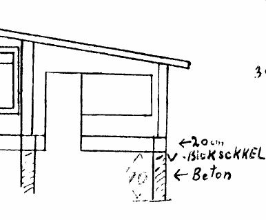

Væggene er i tilbygningen her er i mindre blokke - 19cm tykke så vidt jeg forstår på tegningerne. Omkring udskæringen til vinduet kan jeg se blokkene fyldte af de her leca nødder - så tror det er i hele væggen de er. Umiddelbart så er der soklen fri over jordniveau - husker ikke præcist hvor meget - men tager fotos og måler derhjemme i dag! Jeg har vedhæftet et billede i tråden her hvor der er lidt fra tegningerne omkring sokkel i tilbygningen.. ved ikke om det siger jer noget?
Jeg ved ikke om tegningen så skal forståes sådan at der kun er sokkel/fundament på langsiderne - og intet for enderne.. under vinduet og ved siden af døren?

som jegs er det, er det en enkeltstensvæg - altså uden hulmur. Det betyder, at væggene generelt er mere kolde end en mur med hulmur og isolering. Da I støbte gulv og lagde - måske 3 m3 beton, frigjordes en masse vand. Hvis rummet ikke konstant har været ventileret kraftigt under udtørringen, vil der være en del fugt i lokalet. Når der så kommer varme på (eller blot tempereret) falder fugten ned på de koldeste falder - ydermuren.
Hvis du kan låne en fugtmåler hos tømmerhandleren eller din murer har én, så prøv at måle fugten inde i stenene. Jeg tror det er overfladefugt.
Det kræver normalt 3 uger for optørring. Hvorfor vi spørger til soklen er, at hvis jorden går over, transporteres der fugt fra jorden udenfor direkte ind i huset.
Hvad angår fugten er jeg ret sikker på Uldal har fat i det rigtige...
Altså fugt fra de nystøbte gulv der kondenserer på en relativ kold ydermur.
