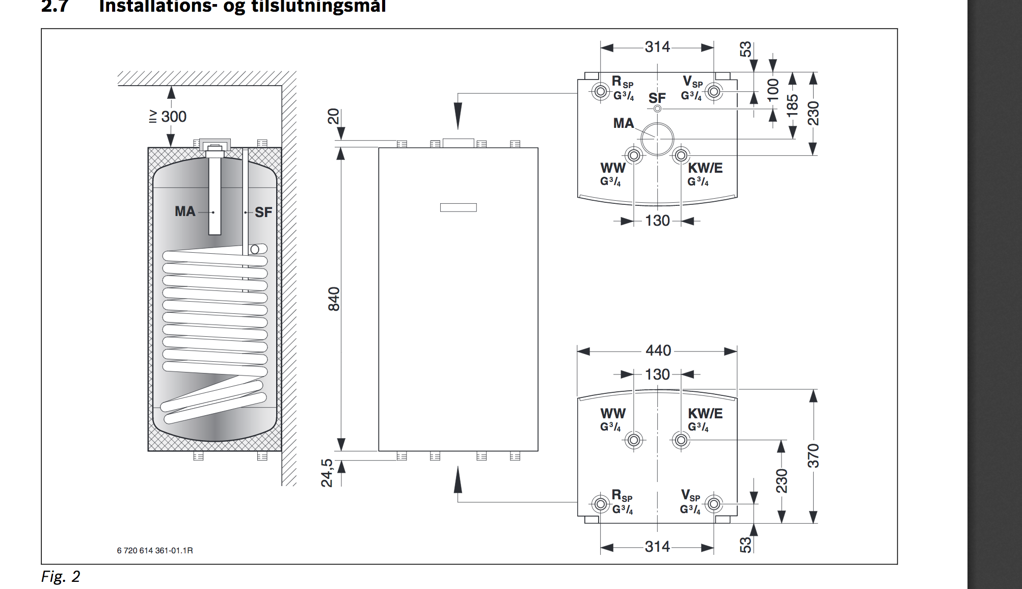

Det ser ud til at man kan tilslutte vvb i både top og bund
Ok, så er det formodentlig sådan en fætter her eller noget lign. http://www.bosch-climate.dk/produktside/varmtvandsbeholdere/til-gasfyr/st-65.html Hvis man søger på menuerne finder man både installations- og montage vejl. Så er der i al fald mulighed for sammenlign. af rørføringer.
Ps.
Lige et sidste skud fra boven. Er der lige stort tryk på både kold og varm vand i hanen?
Er det mig eller ser det ikke udtil at kold og varmt vand er montoret forkert i forhold til denne tegning i vvb installationsbog?
arh så på den fra bunden sorry
