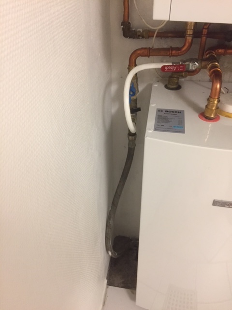

Kunne du ikke tage et billede af din installation? Specielt varmtvandsinstallationen.
Som i kan se går varm og kold ind og ud i toppen

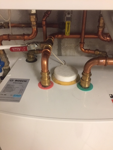

Det billede, der viser til- og afgang i toppen, er et billede af dit fyr eller hvordan? Det billede, der er interessesant er et billede af tilslutningerne på din varmtvandsbeholder. Har du et billede af den?
Hej fase det er den. Fyret sidder oppe over
På billede 1 og 3 er vist en forbindelse mellem afgangen på din varmtvandsbeholder og fyret, hvad laver den? I mit billede af fyr og varmtvandssiden på varmtvandsbeholderen bør der ikke være forbindelse mellem de to sider. Har du prøvet at lukke ventilen med det røde håndtag, hvor den hvide slange går ind?
det er der jeg fylder på hvis bar trykket er for lavt. den er lukket længere nede ved den sorte ventil i den modsatte ende af den hvide slange
Ja, det kan jeg se. Det er den ballofix, som sidder lige over, men der er en forbindelse med en armeret slange, som forsvinder ned i gulvet. Hører den også til varmtvandsforsyningen? Hvis ikke så prøv at lukke for ventilen med det røde håndtag.
Nu har jeg ikke så meget forstand på gasfyr, men jeg synes også det er atypisk at vvb er monteret under gasfyret.
Afgang varmt brugsvand (rød), hvor hurtigt bliver udgangsrøret lige ved vvb varmt når du lægger hånden på - når der åbnes for det varme vand ?
Ps. Og hvor varmt er brugsvandet i vvb ?
Er det der er underligt for er allerede okay varm inden vi tænder for det varme vand. Har dog ikke mærker hvor hurtig den bliver varmere.
altså på fyret står den til 56 grader
Fase nej uden at være sikker tror jeg det er radiator delen der kommer ind i fyret der og går ud på den anden side i samme slags slange og ned i gulvet
