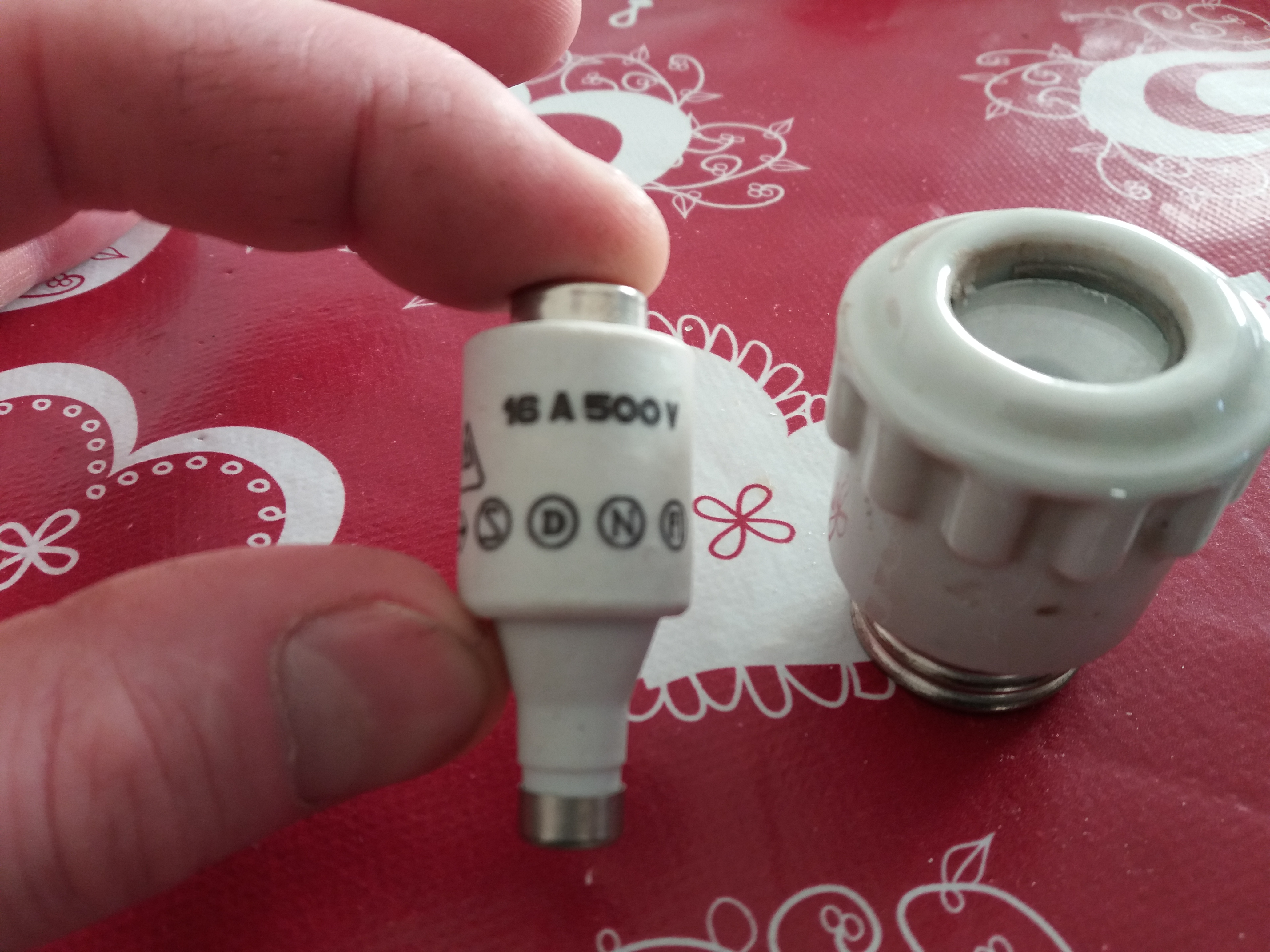

Sikringer og bundskruer skiftes.
Hvis det de nyere små sikringer D 01 så kan du bare købe nogle bundskruer (små røde ringe) De kan proppes ind ved at vende en sikring og så trykke dem ind. Når du slukker på gruppeafbryder er der ikke spænding på bundkontakt.
Er det de små sikringer med "skuffe udtræk" så skal skuffen skiftes til en rød.
Er det de ældre DZ sikringer er der en porcelænsring der skal skiftes. Men der kan du ikke få 13 A så må det blive 10 A Og her er der spænding på bundkontat selv om du slukker på gruppen. At slukke HPFI skulle gerne tage spændingen væk.

Det er de store sikringer, der står D, N og FI på dem - se billede. Inde i "sikringshullet" i afbryderen er der en grå ring.

Den type sikringer kan ikke købes i 13 A
Så eneste mulighed er 10A - også selvom bundskruer mv skiftes?

Jeg prøver at skifte sikringerne til 10 A og ser, hvad der sker.
