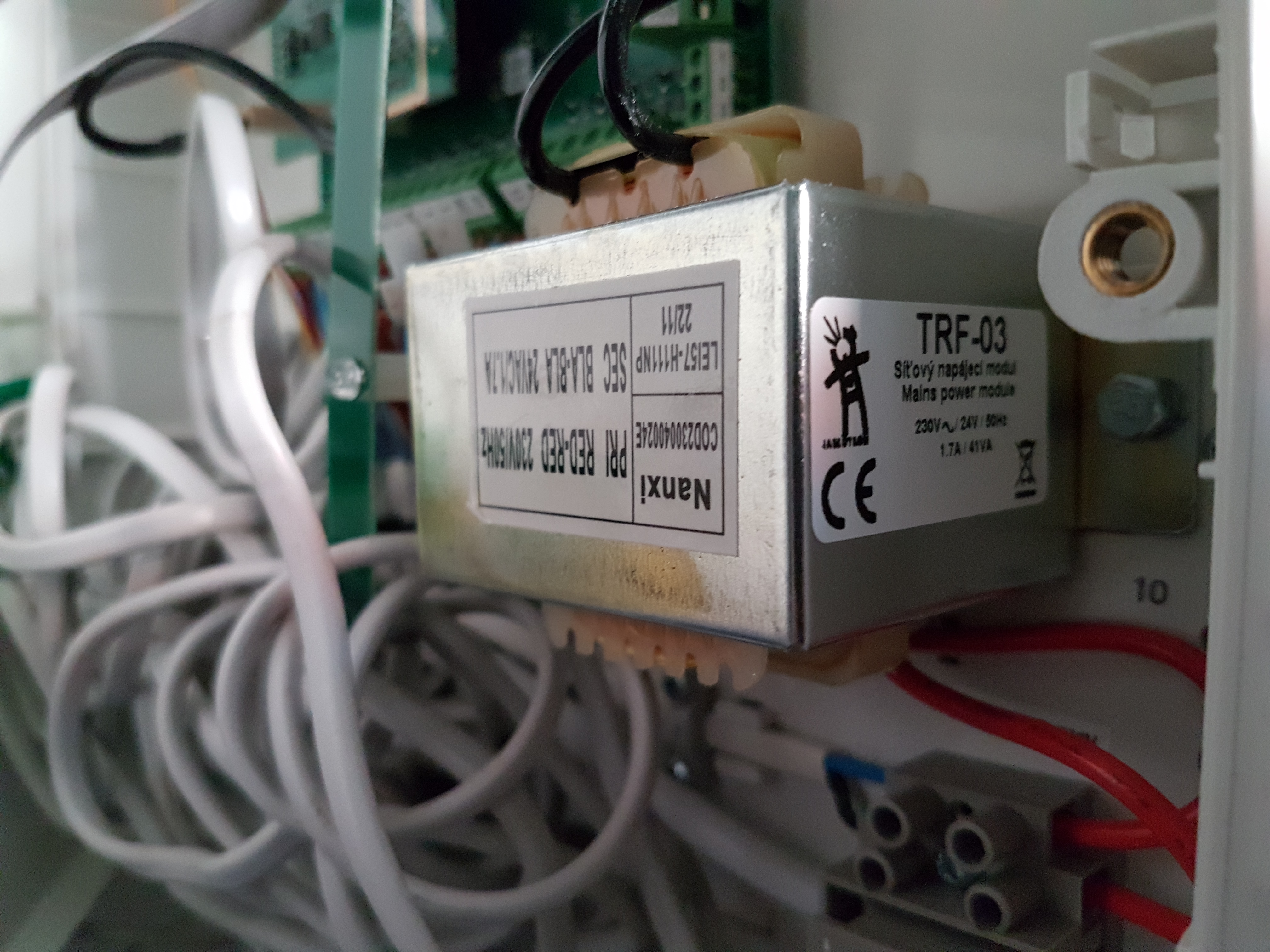

Forleden nat blev jeg vækket af, at vores hovedpanel til gulvvarmen (Wavin AC8014) larmede uhæmmet. Efter at have åbnet panelet, kunne jeg konstatere, at det var strømforsyningen, der lød som en "gal klapperslange". Jeg tog strømmen og tilsluttede igen, hvorefter problemet var løst for en tid.
Men det er et tilbagevendende problem. Da anlægget kun er fire år gammelt, er jeg lettere irriteret over at skulle købe nyt panel. Men jeg kan ikke finde en ny strømforsyning, som jeg kan udskifte den tilsyneladende defekte strømforsyning (se billede):
Så mine spørgsmål er:
1. Hvad kan problemet være med den nuværende strømforsyning?
2. Kan jeg bruge en alternativ strømforsyning? I bekræftende fald - nogle forslag?
Alternativt må jeg bide i det sure æble og betale for et nyt hovedpanel...
