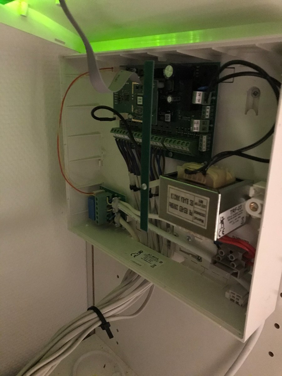

Forleden nat blev jeg vækket af, at vores hovedpanel til gulvvarmen (Wavin AC8014) larmede uhæmmet. Efter at have åbnet panelet, kunne jeg konstatere, at det var strømforsyningen, der lød som en "gal klapperslange". Jeg tog strømmen og tilsluttede igen, hvorefter problemet var løst for en tid.
Men det er et tilbagevendende problem. Da anlægget kun er fire år gammelt, er jeg lettere irriteret over at skulle købe nyt panel. Men jeg kan ikke finde en ny strømforsyning, som jeg kan udskifte den tilsyneladende defekte strømforsyning (se billede):
Så mine spørgsmål er:
1. Hvad kan problemet være med den nuværende strømforsyning?
2. Kan jeg bruge en alternativ strømforsyning? I bekræftende fald - nogle forslag?
Alternativt må jeg bide i det sure æble og betale for et nyt hovedpanel...
/Thomas

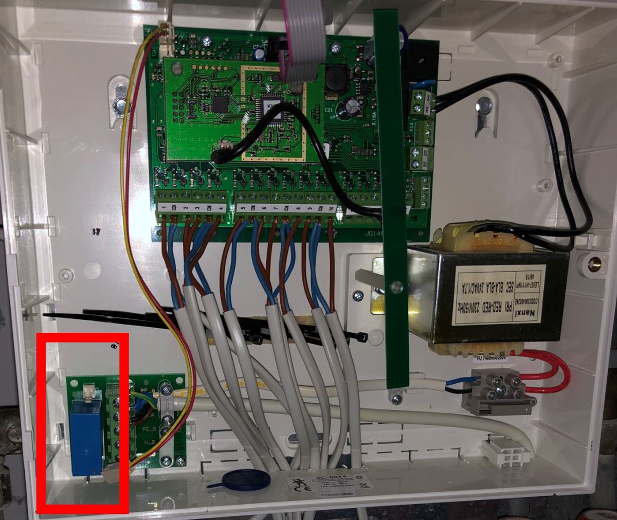

Min boks larmer ligeledes virkelig meget men det er ikke trafoen - hos mig er det den blå 'dims' som jeg med min beskedne viden tror er et relæ der står og klaprer. Tager jeg stikket af (de 2 tynde ledninger) stopper relæet med at klapre men ellers virker det til at styreboksen stadig virker og åbner/lukker mine gulvvarme-ventiler.
Er der nogen der ved hvad denne blå 'dims' gør godt for?

Det kan sagtens være et relæ der er beregnet til at styre din cirkulations pumpe. Kablet der går ud af kassen i højre side mon ikke det er tilgang med strømmen Og de ledige klemmer i på det lille print er så beregnet til pumpen. Er de forudsætninger ok så tag de 2 tynde ledninger af og kør videre
Hej. Tak for svaret. Korrekt at kablet der kommer ind i nederste højre hjørne er strøm tilgang.
Det er nu anden gang at relæet går i stykker - sidst købte jeg en hel styreboks og skiftede så kun printet med relæet (så jeg ikke skulle programmere det hele forfra). Det har kørt i 18 måneder og nu er relæet så gået igen - bør jeg være bekymret for om det i virkeligheden er 'hoved-printet' der er defekt og over tid ødelægger relæet? (selvom relæet ingen funktion har).
/Lasse
Hvad mener du med at relæet 'er gået igen'?
Er det kontakterne, der ikke fungerer længere, så må du se på den belastning, der ligger på disse.
Er det derimod spolen, der er brændt over og dermed afbrudt, så bør du kontrollere styrespændingen er inden for relæets specifikationer.

Jeg ved ikke mht kontakter og spole, men som du kan se på billedet fra mit oprindelige spm (4 poster oppe), så er der ikke sat noget til udgangen (de nederste 'klemmer' på printet) på relæet.
Jeg havde samme problem med det klaprende relæ for 18 mdr siden - købte dengang en hel styreboks men skiftede kun det lille print med relæet i den originale styreboks for ikke at skulle genprogrammere alle termostater til en ny styreenhed, og det har kørt lige siden uden at relæet har klapret - indtil for 2 dage siden da det begyndte igen. Jeg tænker at det ikke er normalt at en styreboks skal have nyt relæ hver anden år, så derfor mit spm om det i virkeligheden er hovedprintet og ikke relæet der kan være årsagen til at relæet ikke holder mere end 18 mdr.
Hvis du stadig har styreprintet, som du pillede relædelen fra, kunne du prøve at sætte det til i stedet for det nuværende print og undersøge om relæet stadig kobler til og fra. Der er noget, der tyder på, at der er en fejl i styringen til relæet på det print, du bruger nu.
Da du ikke bruger pumpestyring så ville jeg nu slutte sagen med at pille de 2 styreledninger fra.
tak til alle for svarene - jeg kører videre uden styreledninger.
