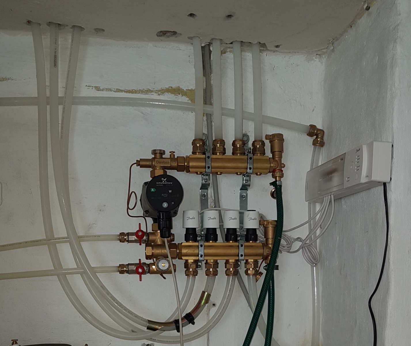

Prøv at tage lidt billeder af anlægget, især omkring blandesløjfe, termostat, fremløbstemp. måler osv.

pilehave - det gør jeg når jeg er hjemme ved 16-17 tiden.

Installationen ser således ud (se bord fra de grønne vandslanger - de var kun til udluftning, og er afmonteret igen)
Fremløbet skal nok op på ca. 35 °C for at du kan opvarme rummene mere.
