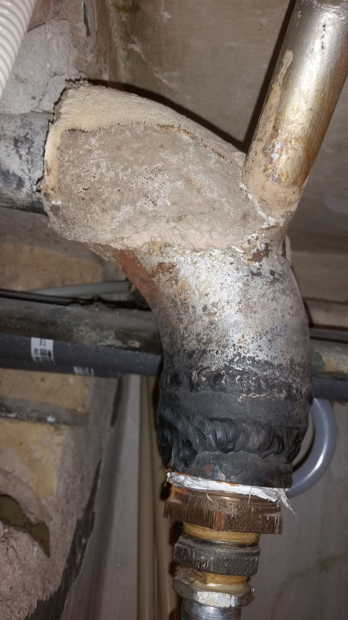

Jeg er ved at renovere lidt i kælderen i et hus vi flyttede ind i sidste år fra 1930. Jeg har ikke super meget forstand på emnet asbest, men det lader til (af hvad jeg kan læse rundt omkring) at man skal tage det "pissealvorligt" for lige at understrege alvoren i det jeg har læst ...
Det drejer sig om nogle rørføringer, vand og gamle (tror jeg) gasrør, der ikke bruges længere. Der er hul mange steder i gazen og derfor vil jeg bare gerne have det helt væk. De fleste rør er blevet blottet i tidens løb. Så der er ikke mange meter rør med isolering tilbage, men jeg ved ikke om jeg tør gå igang, eller om jeg overhovedet burde gå igang med det???
Jeg har vedhæftet nogle billeder.

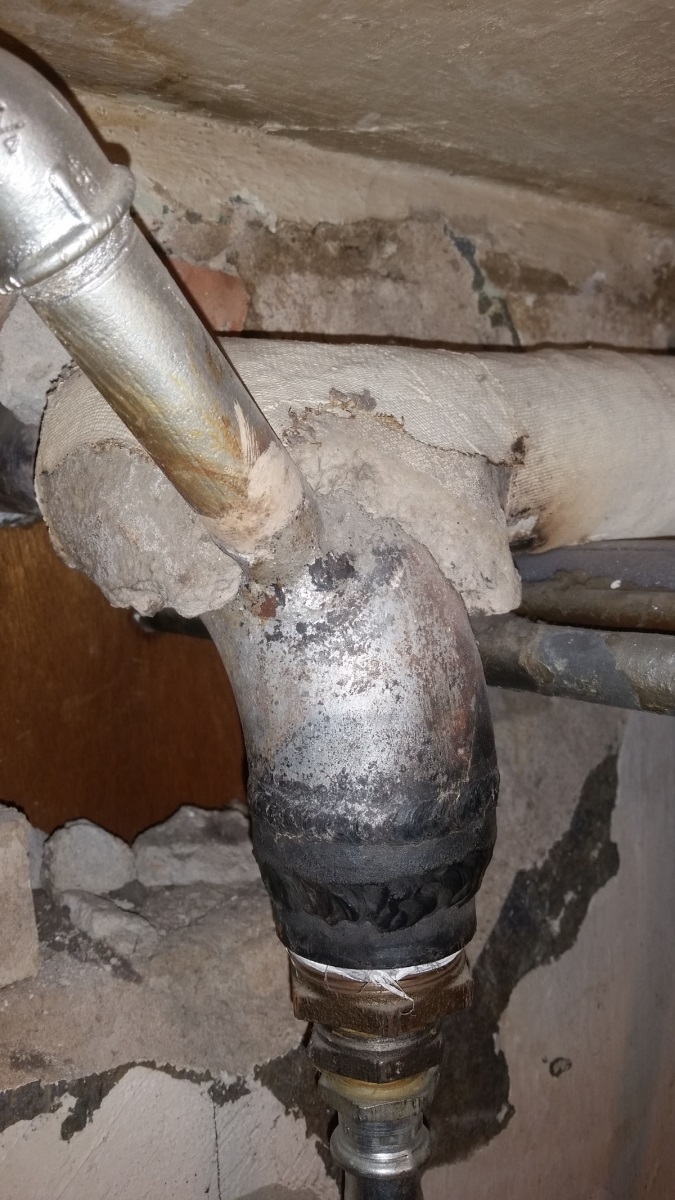

Billede 1-3. Kraftig rørbukning, hård grålig masse blottet for gazebind (tror dette er asbest)

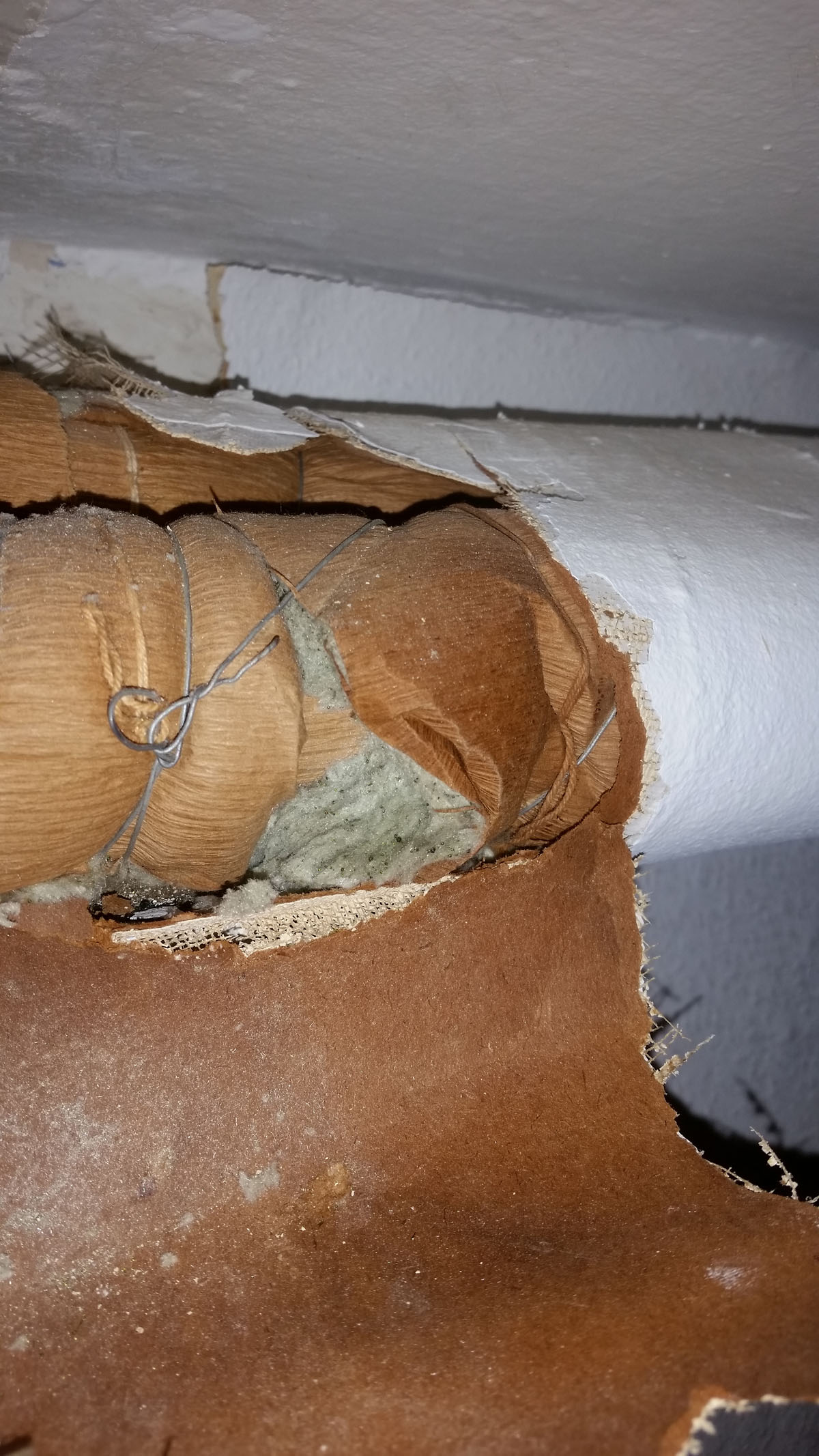

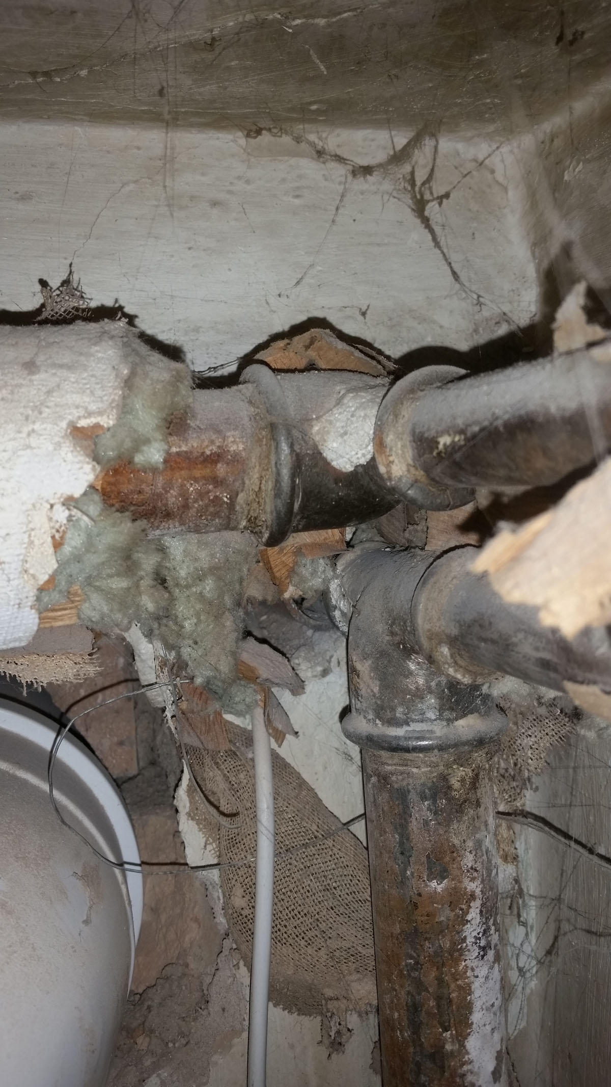

Billede 4-5. Lige rør. løs rockwool/glasfiber agtig konsistens (tror dette bare er stenuld eller? Det brune papir er det asbestpap?)

Jeg har lige prøvet at brænde et lille stykke af den brune pap udenfor. Det brænder fint, så det vel ikke asbestholdigt ...?

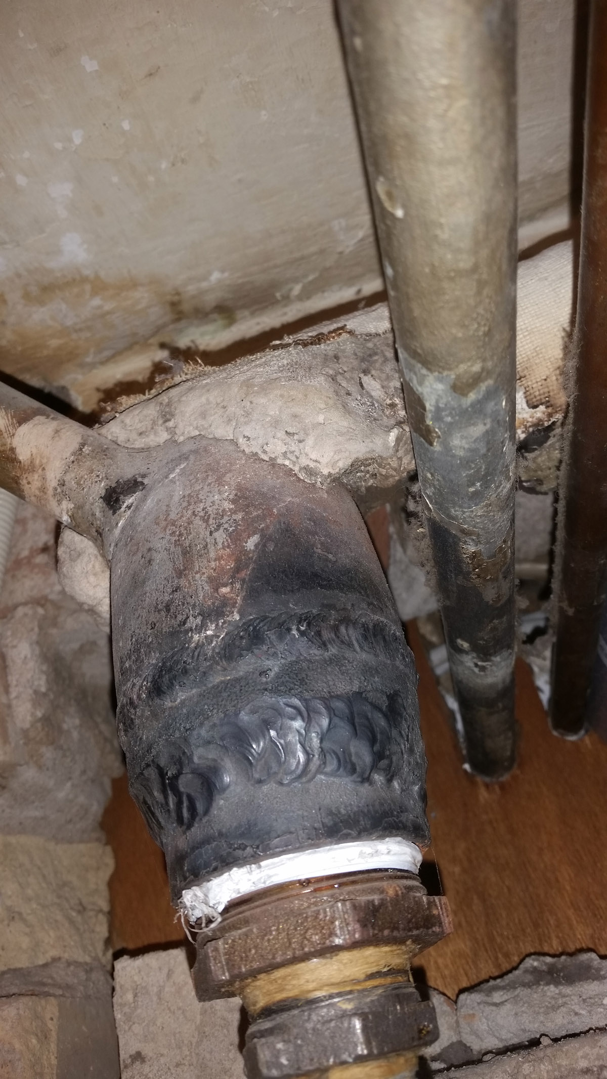

Jeg overvejer også stærkt at skære det sidste væk selv nu. Det er ikke så meget det med at få det væk, da jeg kan beskytte mig selv med maske og dragt som du skriver Robert, men vil bare undgå at støve det hele til med det her lort. Det irriterer mig også at der tidligere bare er blevet fjernet lidt hist og pist i forbindelse med isætning af nye rør osv. der så gør at der hænger de her åbne ender. Forstår ikke at man ikke har forsejlet det bare en smule. Det står jo ret åbent som det ses. De første fire billeder er fra fyrrummet og der er flere brudte ender og løstsiddende materiale. Det sidste billede er fra rummet ved siden af hvor der kun er den ene flap der hænger åbent.
Hvis du fjerner det selv, så sørg for det er vådt. Så er der ikke så meget støv efter.
Helt enig i at bilede 1 og 3 er kieselgur (højest sandsynlig med Asbest)

Det er svært at sige men ser her hvad jeg klippe ind.. samt denne STORE link der beskriver kendte byggematerialer med asbest samt de årstal det har været anvendt.
Link:
https://arbejdstilsynet.dk/da/temaer/tema-kemi/asbest/asbestguide/sbi-229
Produktnavn
Asbestholdig isolering
Producent
Entreprenører og håndværkere
Anvendelse
Isolering af kedler, rør, beholdere og kanaler med kiselgur- eller
magnesia-blandinger (kompositioner)
Især egnet ved komplicerede rørføringer
Asbestpap anvendes inderst i isoleringslag på lige rørstrækninger
Periode
Til ca. 1963. I mindre omfang til 1979
Standardmål
Tilpasset opgaven
Farve
Brun, gullig, grå og hvid, kappen er ofte malet
Overflade
Isoleringen er normalt afsluttet med pap og/eller lærred samt maling
Pappen kan være asbestpap
Egenskab
Hård, isolerende, ubrændbar
Materiale
Kiselgur eller magnesia med op til 50 % asbest
Pap med op til 100 % asbest
Forveksling
Andre isoleringer uden asbest
Isolering med asbestholdige blandinger er normalt ret hård i modsætning til
mineraluldsisolering, der som regel giver efter for tryk
Anvendelsesomfang
Stort
