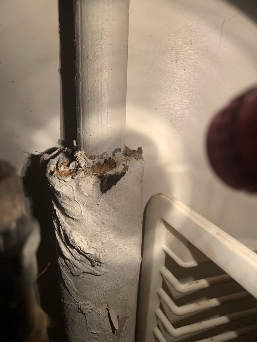

Jeg er ved at renovere lidt i kælderen i et hus vi flyttede ind i sidste år fra 1930. Jeg har ikke super meget forstand på emnet asbest, men det lader til (af hvad jeg kan læse rundt omkring) at man skal tage det "pissealvorligt" for lige at understrege alvoren i det jeg har læst ...
Det drejer sig om nogle rørføringer, vand og gamle (tror jeg) gasrør, der ikke bruges længere. Der er hul mange steder i gazen og derfor vil jeg bare gerne have det helt væk. De fleste rør er blevet blottet i tidens løb. Så der er ikke mange meter rør med isolering tilbage, men jeg ved ikke om jeg tør gå igang, eller om jeg overhovedet burde gå igang med det???
Jeg har vedhæftet nogle billeder.
Billede 1-3. Kraftig rørbukning, hård grålig masse blottet for gazebind (tror dette er asbest)
Billede 4-5. Lige rør. løs rockwool/glasfiber agtig konsistens (tror dette bare er stenuld eller? Det brune papir er det asbestpap?)

Der blev ikke fundet asbest i isoleringen på det nederste billede. Det skal dog understreges at selve pappet ikke blev sendt til analyse, men kun mineralulden. Kiselguren på billede 1-3 indeholder heller ikke asbest, hvilket kom bag på mig. Der blev dog fundet asbest i isoleringen omkring flere af rørbøjningerne. De prøver der var positive havde sådan en ler-agtig brun masse pakket eller klæbet sammen omkring selve mineralulden. Jeg kan evt. ligge et billede op af hvordan det ser ud.
Til jer der vil sende prøver til analyse, vil jeg foreslå at lave en aftale om at de tester "per udtagelsessted" og ikke per materialeprøve ellers løber det hurtigt op hvis der er 4-5 lag i isoleringen. Det var dog ikke noget problem og jeg afleverede prøverne personligt og snakkede lige med laboranten osv.

Så passer det godt på kiselgur at den er hård og som ler og ofte gullig eller lys gulbrun. Det er ofte smurt op på t-stykker, rørbøjninger, ende-bunde og andre vanskelige steder. Kan dog også være brugt på lige stykker.
Godt du fandt det inden du blot rev ned.. Nu kan du tage forholdsregler :-) Eller få nogle af de professionelle til at tage det ned.

Jeg fandt lige et billede hvor prøven var positiv.
1000 tak at du lægger billedet op. Det ser tydeligvis ud som Kiselgur med asbest, som man brugte i stor stil inden 1979. Det er særdeles støvende hvis man piller i det og kan indeholde ret store mængder Asbest.
Så det er godt hvis man konstatere det, inden man uvidende river det ned og forurener hele huset med asbestfibre.
