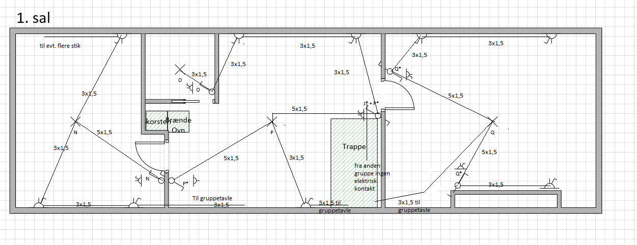

Vi er ved at udnytte vores tagetage og skal i den forbindelse til at trække elkabler. Er der en venlig sjæl der vil kaste et blik på mit udkast til installationerne og se om der er noget der ikke giver mening. Det jeg er mest i tvivl om, er hvilke typer kabler der skal mellem hver installation.
Bemærk, at der selvfølgelig kommer en autoriseret installatør og sætter stik m.v. op og slutter det hele til.
På tegningen er blå streger 3g1,5 og orange streger 5g1,5 installationskabler. En * indikerer en kontakt med korrespondance, bogstaver ud for lampesteder og kontakter viser hvad der hører til hvad.
Eltavlen er vist på tegningen lige til højre for trappen, men er i virkeligheden lige neden under i underetagen.
Kablerne bliver selvfølgelig ikke trukket som de er tegnet på tegningen, men viser blot hvordan de forskellige installationer er forbundet.
Hver lokale får i øvrigt sin egen gruppe på tavlen - derfor er der trukket seperate kabler ud til hvert.

Jeg tror nu heller ikke, at det er computeren, der bruger energien. Men nok om det. Jeg har forsøgt mig med en skitse over, hvordan kablerne kunne trækkes mellem de forskellige komponenter. Der er ingen mål på tegningen, så det har ikke været muligt at overveje, om der kunne spares en ½ m. kabel her og hist.
Her er skitsen:
Brug den hvis du synes og stil spørgsmål, hvis du har nogen.

Der er ikke noget galt i mange grupper. Jeg har i min tid også givet tilbud på en installation i et herskabshus, hvor elingeniøren havde tegnet 4 fordelingstavler, og stort set en sikringsgruppe til hver stikk.
Men når nu trådstarter "kun" f.eks. tegner 3 stikk.. i et rum på 20-25 kvm så fornemmer jeg ikke et beboelses rum men undskyld nærmere et pulterkammer.
Og så mener jeg ikke at hverken anlæg eller komputer bruger ret meget strøm. Og LED pærer minimerer detr jo også
Men det er nu også ligemeget, det er kabelføringen der er hovedspørgsmålet, og en kommende elinstallatør der er på ferie !
Du har helt ret i, at når der kun tegnes 3 stk. (Dobbelte?) pr. rum så behøves der heller ikke de store antal grupper. Helt enig   Derfor burde trådstarter måske overveje antallet og forøge dem (en i hver hjørne af et rum).
Men som andre også skriver. Hvis det er en anden der skal samle det til sidst, så ville jeg helt klart få den person til at fortælle hvor kablerne er, og så vente med at sætte gipsen op, til personen er hjemme fra ferie.

Det er rigtigt at det lovmæssigt ikke "hjælper" at bruge dobb. stikk., men i vores værelser på 1. sal har vi flere steder 2x1,5 modul med jord. Og hvis det skal være helt småt kan det være 2 x1 modul (grisetryner).
Uanset hvad mener jeg at du har et par gode pointer med for få stikk. - ift. antal grupper så er der ingen skade for at have flere, det er jo kun et spm. om økonomi (og at en evt. installatør skal bruge mere tid på at finde ud af hvad det er trådstarter dog har makket sammen) ;-)

Sikke en masse indlæg, det er jeg utroligt glad for. Især tak til Fabrin og EV E for indsigtsfulde kommentarer og tegninger - så blev man så meget klogere
Jeg kan godt se på det hele, at jeg må have nogle flere stik - hvad jeg skal bruge dem til, det ved jeg ikke - men mere er bedre har vel sin berettelse her.
