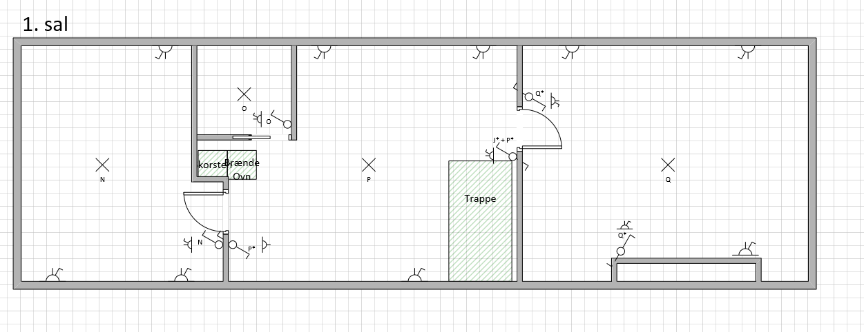

Vi er ved at udnytte vores tagetage og skal i den forbindelse til at trække elkabler. Er der en venlig sjæl der vil kaste et blik på mit udkast til installationerne og se om der er noget der ikke giver mening. Det jeg er mest i tvivl om, er hvilke typer kabler der skal mellem hver installation.
Bemærk, at der selvfølgelig kommer en autoriseret installatør og sætter stik m.v. op og slutter det hele til.
På tegningen er blå streger 3g1,5 og orange streger 5g1,5 installationskabler. En * indikerer en kontakt med korrespondance, bogstaver ud for lampesteder og kontakter viser hvad der hører til hvad.
Eltavlen er vist på tegningen lige til højre for trappen, men er i virkeligheden lige neden under i underetagen.
Kablerne bliver selvfølgelig ikke trukket som de er tegnet på tegningen, men viser blot hvordan de forskellige installationer er forbundet.
Hver lokale får i øvrigt sin egen gruppe på tavlen - derfor er der trukket seperate kabler ud til hvert.

Den korrespondance lige over trappen, >J< den virker "ned ad trappen" ikke ? og skal tænde lys nede på en 4. gruppe ??
Og så skal du gerne opgive kvm for rummene og anvendelse af det lille rum.
ev elmand: Jo, det er korrekt - jeg havde egentlig slettet den på den oprindelige tegning, men nu er den med kan jeg se. "J" er et lampested neden for trappen og er i gruppe med installationerne neden under.
1. salen er 14,5 * 5,2 m, med skråvægge fra 15 cm over gulvhøjde (3m til kip) - så vel en små 25 kvm per rum i gulvhøjde.
Det lille rum påtænkes at lave til et toilet engang i fremtiden (ingen bruser/bad).
Jeg spørger lidt ind til det fordi regler siger at der skal være 1 stk stikk. for hver påbegyndt 8 kvm. Så hver rum skal have 5 stikk. hvis det er over 24 kvm. Så det har lidt betydning hvilke der er over og hvilke der er under.
Men hvis der var mig ville jeg lave mindst 5 i hvert rum. Det er så kun opfyldt i det ene af rummene

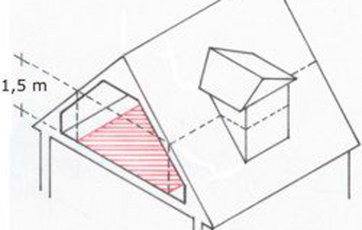

Sng stik pr kvm skal derved tages højde for at når man beregner kvM ud på rum med skråvægge så kan man ikke bare tage set totale gulvareal.
https://www.bolius.dk/fileadmin/_processed_/csm_arealer-i-bbr-registeret-2_01_ba8abbdd81.jpg
Hej ev elmand og martin.v.
Den regel havde jeg godt nok aldrig hørt om, super med den info.
Nu er der, som Martin.v også nævner ikke nogle af rummene der når over 24 kvm, når man udregner boligarealet efter bbr reglerne, da loftshøjden er for lille i en stor del af rummene. Men har nu sat nogle ekstra stik ind alligevel. Her under ny tegning.
I kan også hente tegningen som Microsoft Visio diagram her: https://1drv.ms/u/s!Ar81AKlFywcPg-AWT5oTzkjFwNFmDA
UNDSKYLD UNDSKYLD det er mig der har lavet en trykfejl. Det er 1 stikk. for hver påbegyndt 4 kvm. dog maksimalt 8 stk. (stærkstrømsbekendgørelsen 801.53 )
